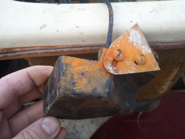

Je suis Christophe du côté de Toulouse.
Je viens d'acquérir un Shetland 570 avec un TOHATSU de 115cv.
Dessus il y a cette sonde , si quelqu'un connais ce modèle , je suis preneur de l'information .
C'est juste pour savoir si elle est réutilisable ou pas!

    Le 14 mars, 2013 - 19:28
    En apparence elle a l'air en bon etat sauf les attaches sur le bateau ... faut savoir sur quel appareil il etait branché demande au vendeur du bateau si tu peu ... ensuite suivant la sonde elle est compatible avec differents sondeurs ... il y a des sondes avec un sans sonde Température incorporé, tu pourras le savoir quand tu le conectera a un Sondeur ou GPS Sondeur ... sinon la conectique si tu mets en photo sur le site peut-etre que sa peu t'avancer aussi ...
    Bcp de Sondeurs sont vendu avec la sonde

    Le 16 mars, 2013 - 18:31
    Bonjour j'ai pris quelques photos de plus.
    Sur le câble est marqué Radarsonics Inc. transducer
    Si cela inspire quelqu'un sur le modèle du sondeur qui peut être monté je suis preneur.

    Le 16 mars, 2013 - 22:16
    il y en a qui ressemble mais vu le prix je dirais si tu veux un sondeur mieux en acheter un entier avec sonde
    j'ai vu celui ci qui y ressemble un peu
    http://www.ebay.com.au/itm/RADARSONICS-200-MHZ-8-PIN-TRANSDUCER-W-TRANSOM-MOUNT-BRKTS-SPEED-V-G-COND?item=251243594912&ih=015&category=29723&cmd=ViewItem

    Le 16 mars, 2013 - 23:07
    La sonde ressemble aux anciens modèles HummingBird (Les + vieux !!) mais la connectique ressemble à celle des instruments Interphase ==> d'où perplexe sur la marque !

    Le 18 mars, 2013 - 22:13
    Désolé, (en essayant d'être objectif plus que commerçant.....) vous ne trouverez pas d'appareil compatible avec ce type de sonde ou alors d'occasion avec le risque que soit la sonde ne marche pas soit l'écran sera vite défectueux.
    Il existe aujourd'hui des sondeurs qui permettront d'avoir un résultat au moins équivalent à un système aussi ancien (à mon avis + de 10 ans) pour 150 à 200 eruos avec une garantie de 2 ans (Humminbird, Lowrance, Garmin).

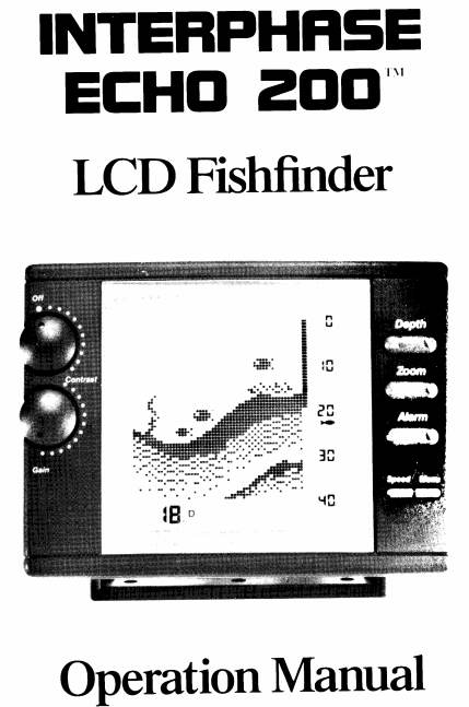

    Le 15 mars, 2014 - 02:43
    il est tard mais j'ai trouvé !
    il s'agit d'un  Interphase Echo 200.
    Cette boite a d'ailleurs été rachetée par GARMIN en 2010.

    Le 15 mars, 2014 - 02:45
    Les specs de la bête:
