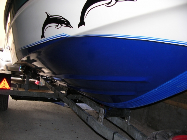

Comme promis, voila la photos:
comme vous pouvez le voir, le gel coat a été totalement araché...jusqu'à la fibre...
du coup en plus de la révision moteur avant l'hiverange, il va y avoir un peu de gel coat à faire.
J'suis dèg
[Image externe indisponible : http://img84.imageshack.us/img84/8750/img1180qo.jpg]
[Image externe indisponible : http://img98.imageshack.us/img98/4311/img1179yf.jpg]
J'suis dèg

Vue les dégâts, je me
Vue les dégâts, je me demande si les protections d'étrave en caoutchouc auraient résistées à la deuxième ou troisième vagues??????????????? Perso j'en doute. Contrairement à moi tu dois pouvoir placer une protection sur toute la longueur de ta coque (l'étrave ne porte pas sur des rouleaux)

Un gars tres compétent qui
Un gars tres compétent qui m' a refait un des tableaux AR d' un des bateaux de mon club ( et renforcé l' autre ) m"a vivement deconseillé de mettre une protection ( métallique ) qui serait vissée sur le fond de la coque .
" c' est la meilleure façon de faire pourrir le tableau AR d'un bateau ...." affirme-t-il
Il m' a notamment cité une marque de bateaux dont les tableaux AR de ses SR etaient ainsi "protégés" .... ce qui était une TRES bonne affaire pour son fonds de commerce, vu qu' il devait refaire des Tableaux AR neufs ....
Une vis sur la ligne de quille , tot ou tard , c' est une source d' infiltration , et ... au plus mauvais endroit ...
car lorsque l' on s' en rend compte , c' est tres souvent bien trop tard .
Olympe 56 , ne navigue pas avec une telle "dechirure", surtout sur 62 miles ... de l' eau va s' infiltrer dans les couches de strat et elle n' est pas prete d' en repartir ....
si tu ne peux pas faire autrement , fais une reparation provisoire avec de la "choucroute", mais vu l' ampleur des degats , je ne laisserai pas le boat à l' humidité dans cet etat ...
Intéressante, l' idée de mettre un profil caoutchouc à l' arriere en bas du " V" de la coque, mais evidemment , il faut qu' il soit collé et non vissé ....
Mais effectivement comme une bonne partie du poids du bateau ( et du moteur ) repose à cet endroit .... ce qui fait que c' est probablement le rouleau qui subit le plus de charge .... et là , je sais pas si la colle va aimer
