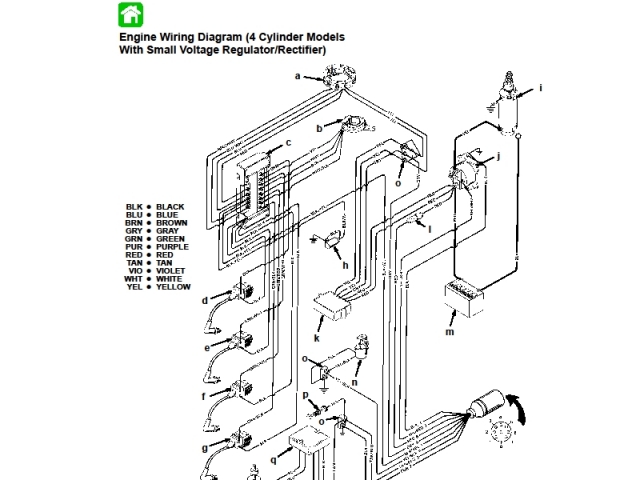

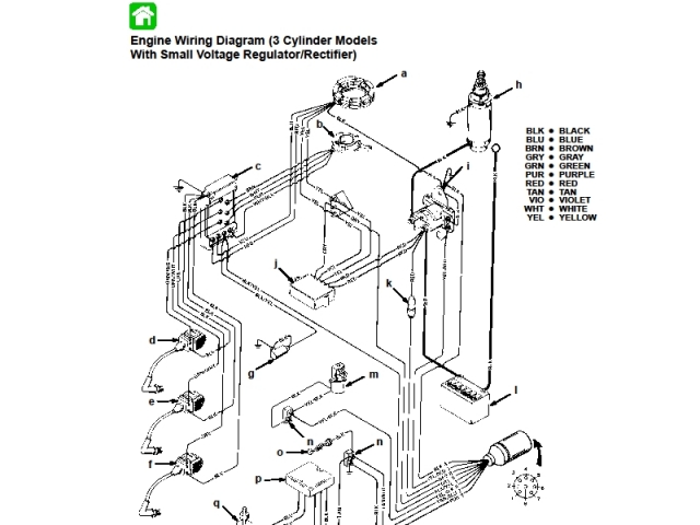

 salut a tous,
j'ai demonter mon demareur il y a quelque semaine, et aprés mettre rendu compte qu'il ete mort, j'en ai racheter un, seulement, je n'arrive pas a le brancher, je ne me souvien pas ou vont les fils, alors si quelqun aurait une photo interieur d'un mercury 90/100/115/130 cv  sela m'arrangerais bien ;) merci a tous
bonjourvotre moteur est en
votre moteur est en
2 temps
4 temps
3 cylindres ou 4
auriez vous une annee
merci de nous mettre une photo  des environs du demarreur
il existe plusieurs models de solenoid
il devrait y arriver un gros fil rouge
ci joint 2 fichiers pour 2t3
3 cylindres et 4
zipxrace
Messages : 24
Inscription : lun. mai 10, 2010 11:01 pm
excusez moi j'ai oublié de
Message par zipxrace »
excusez moi j'ai oublié de donner ses informations...
alors c un V4 de 1990 (apparament) de  100cv
 je pense avoir bien branche comme dans le schéma eclaté de Mr jacque mais sa ne marche pas, je tourne la clé et j'entends juste un "click" alors je pense que c'est un mauvais branchement ....
bonjour j essaierais de
j essaierais de brancherer le demarreur en direct
sans passer par le contact ou solenoid
soit en tirant un fil de gros diametre directement de la battterie  si proche
soit en branchant l arrivee et la sortie sur le solenoid
(arrivee gros fil rouge chez mercury)

zipxrace a écrit : excusez
Message par V.D. »
Les V4 chez Mercu n'existe pas. DAns les années 90 c'etait soit un 4 en ligne a partir du 100cv ou V6  a partir du 135.
As tu tester ton demarreur en direct avec des pinces de démarrage par exemple?
