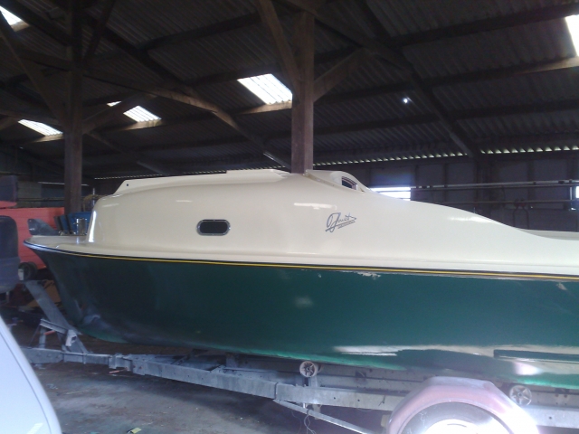

P.S. l' Ondine a été le 1Er bateau à cabine de mon pere au debut des années 60 .. c' etait un modele en bois moulé , la tienne est idem ou en polyester ?

C'est un Jouët Ondine de 1962. Il est en bois et résine.
J'ai fait quelques modifications car l'ancien propriétaire avait bricolé le bateau comme un sagoin.

trés beau bateau j'ai eu le
trés beau bateau ;)
