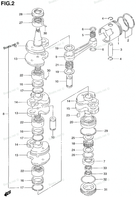

bonsoir,pour Frankypop et en
Message par papé »
bonsoir,
pour Frankypop et en complément de ce qu'a écrit SMAIL H, j'ai placé l'image de l'attelage concerné en attachement. Si j'ai bien compris les éléments susceptibles d'être défectueux sont les joints 7 et/ou 33.

Bonsoir, Oui, ce sont les
Message par SMAIL H »
Oui, ce sont les joints spi 33 et 7, plus le joint torique 32.
Pour information: les joints spi 33 et 7 se logent à l'intérieur de de la pièce 31 et le joint torique 32 se place à l'extérieur de celle-ci. donc pour changer ces joints , une fois le bloc moteur par terre, il suffi de retirer la pièce 31 visible sur la partie inférieure du bloc moteur.

Merci à vous deux pour ces
Message par Frankypop »
Merci à vous deux pour ces explications et le schéma !
Non pour être honnête je n'avais pas réalisé que seule l'embase était étanche dans la partie immergée. Vu de l'oeil naïf qui est le mien c'est d'ailleurs assez étrange de multiplier les points potentiels de fuite, déjà le joint spi j'ai toujours trouvé ça douteux comme concept ! (oui je sais pas d'autres solutions...).
Là si je compte bien il y a un joint à la sortie du bas moteur sur le vilebrequin, un à l'entrée et un autre à la sortie de l'embase (sur l'arbre d'hélice).
Donc avec des joint morts en bout de vilebrequin, l'eau peut remonter dans le bas moteur dans le cas de Papé et remonter jusque dans le cylindre... par les lumières d'échappement si j'ai bien compris le raisonnement.
