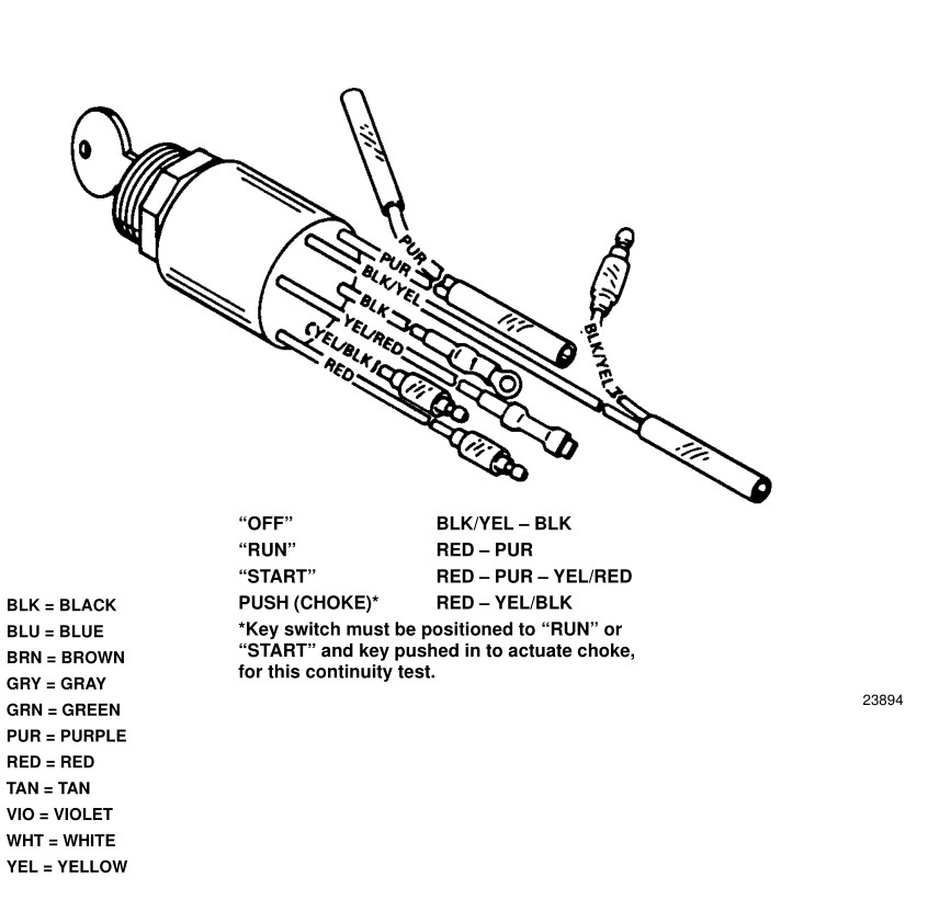

je possède un bateau sur lequel j'effectue actuellement des travaux.
Ce bateau m'a été vendu sans clé, je me retrouve donc dans l'obligation de changer le contacteur.
J'ai démonté la pièce pour essayer de la trouver dans un magasin, mais j'ai un peit souci :
mon contacteur a 6 cosses sur lesquels sont branchés 10 fils (certaines des cosses ont deux fils branchés) et je ne sais absolument pas à quoi correspond chacun de ces fils.
Je me doute que le meilleur moyen de le savoir serait de suivre le circuit, mais c'est assez compliqué et je n'ai que très peu de connaissance en système électrique.
Je joins quelques photos à mon message si cela peut aider.
Merci d'avance pour vos réponses ;)

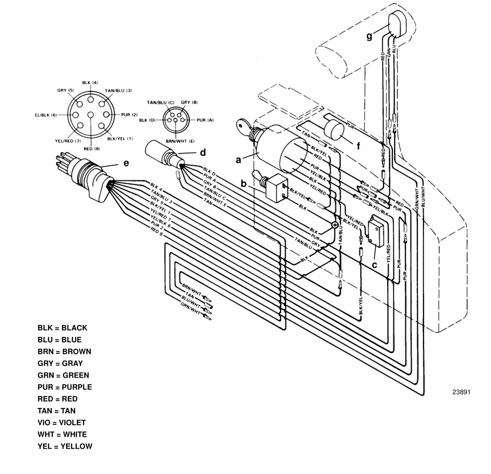

nous aurions besoin de savoir la marque du moteur
si mercury ci joint des photos
