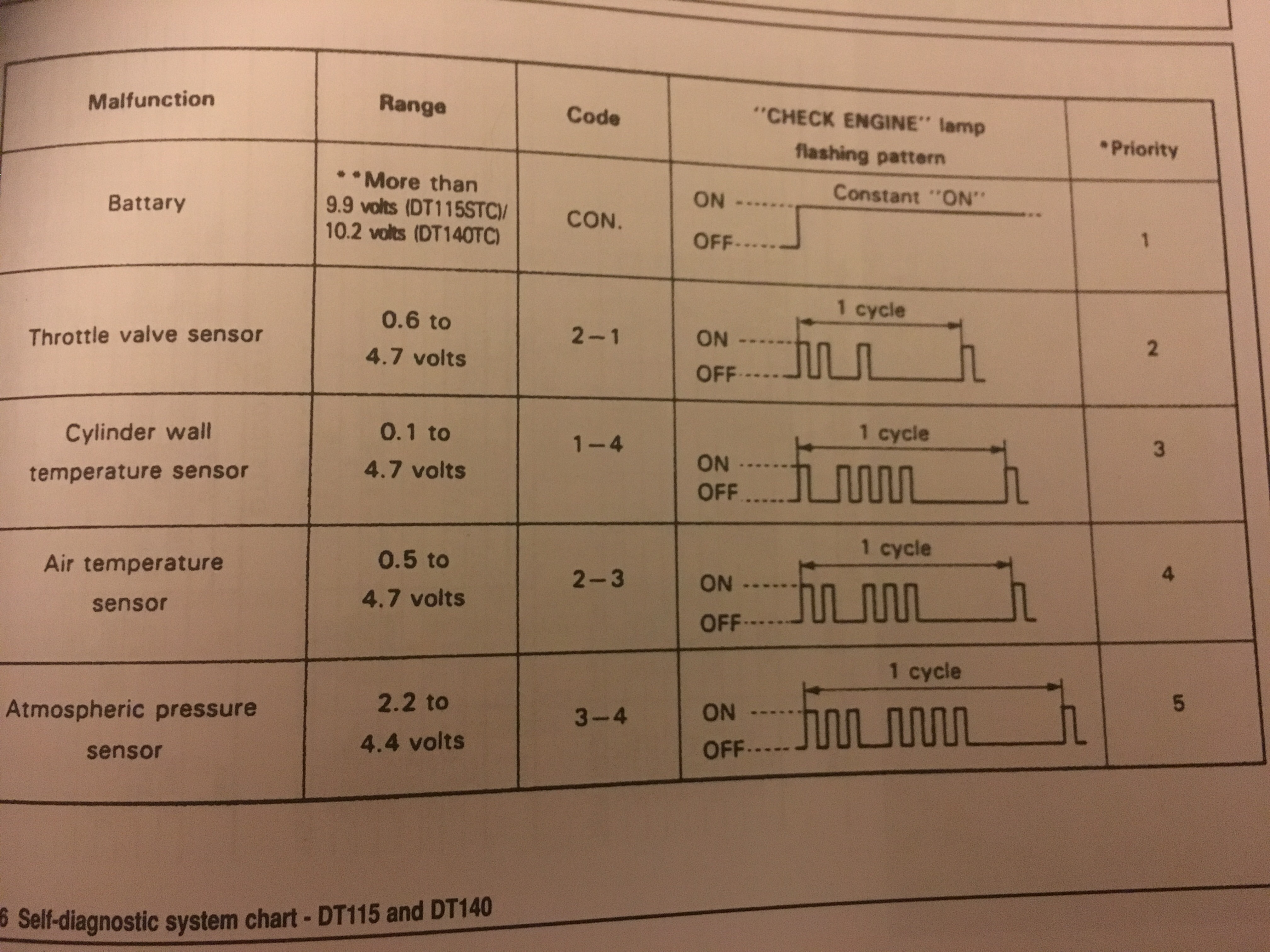

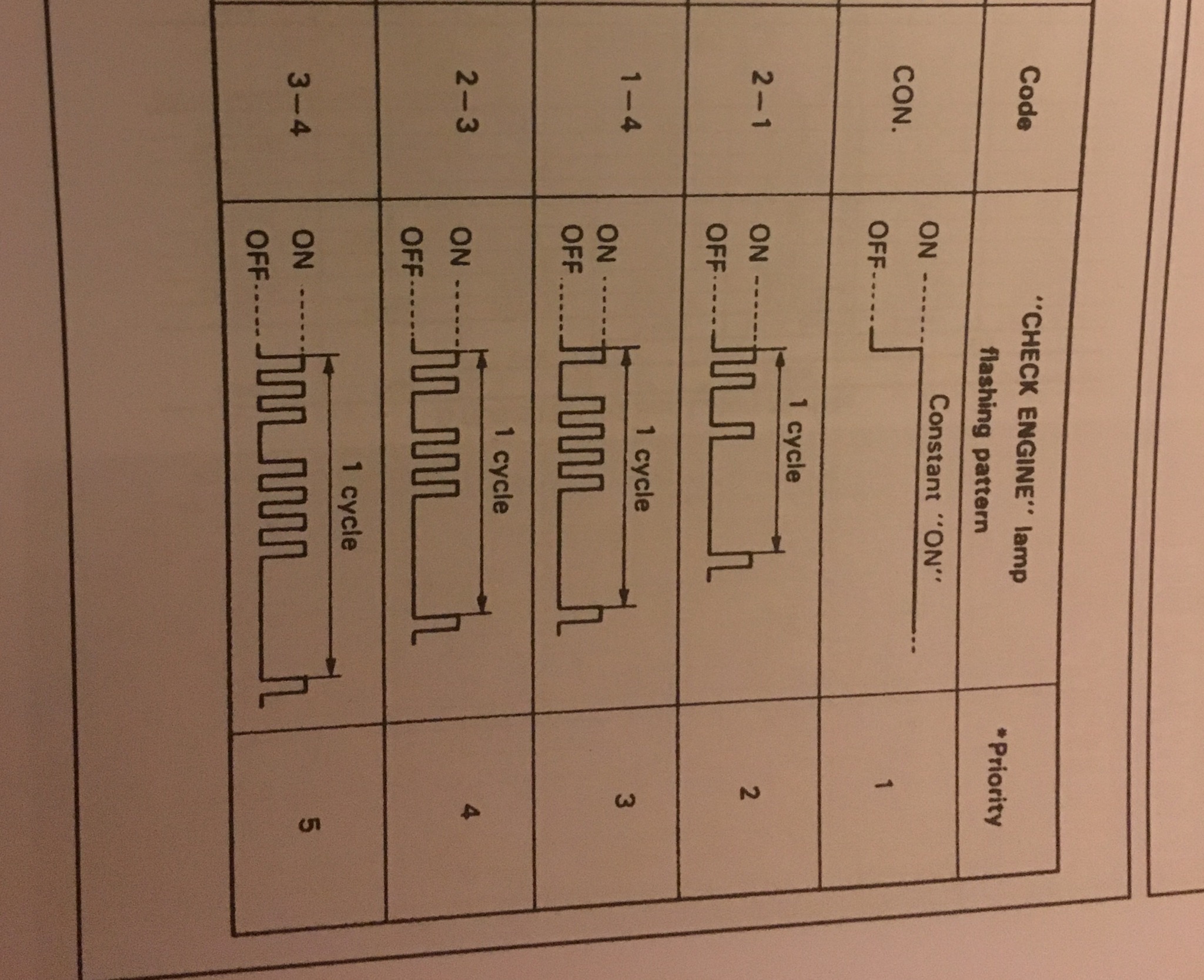

voici la page des pannes « Check engine »
je pense que le cycle de 3 secondes correspond au capteur pression atmosphérique

sinon voici le manuel pour le
sinon voici le manuel pour le moteur à télécharger lien en bleu
voir page 127 et page 225 pour les defauts buzzer
