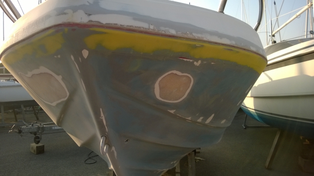

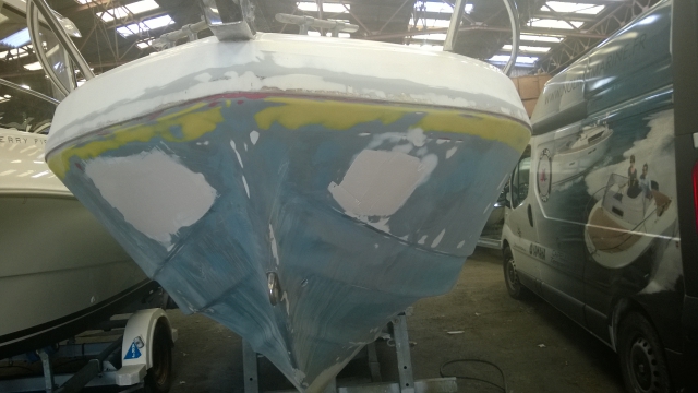

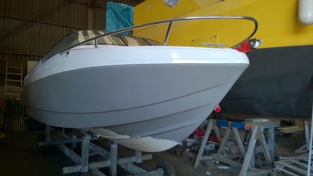

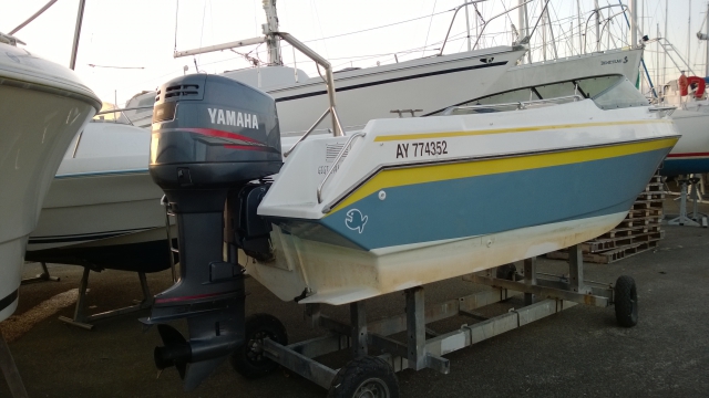

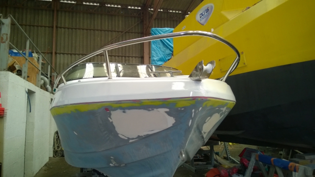

voila une photo en fin de la
voila une photo en fin de la saison dernière avant son lifting et une photo d'aujourd'hui ou je viens de finir d'appreter la coque en gris
j'ai vu sur d'autres topic
j'ai vu sur d'autres topic comment faire pour supprimer des faïençage sur le gel coat
donc moi j'ai ponçé le gel coat et la premiere couche de mat qui elle aussi était atteint et j'ai mis un sergé avec de la résine époxy et de l'enduit de finition water tight avant d'appreter avec du finish primer 442 de chez alexseal
comme ca ma peinture ne devrait pas trop bouger

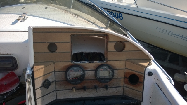

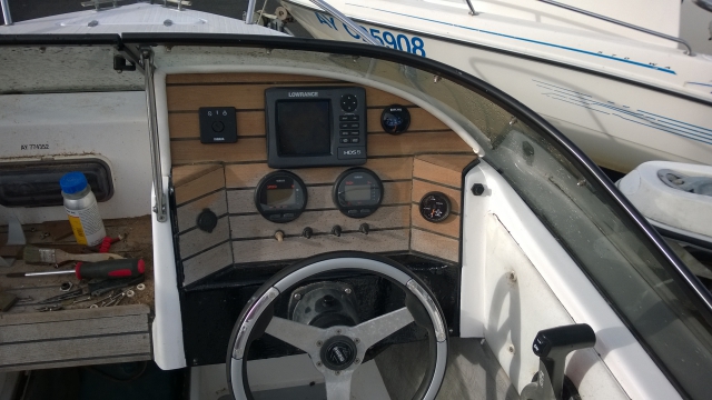

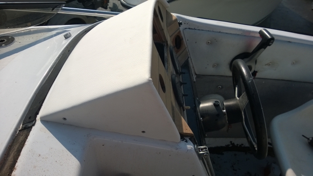

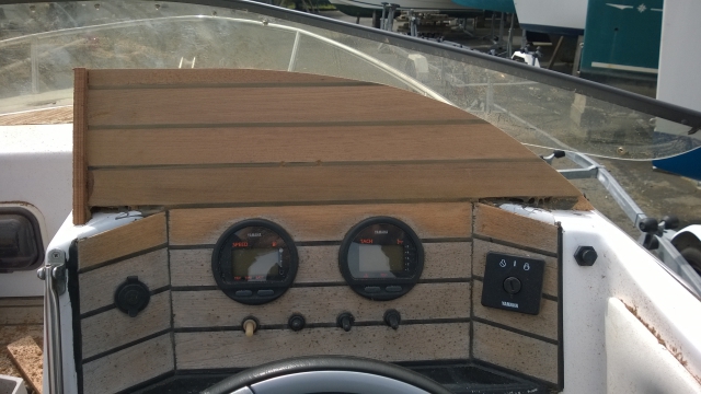

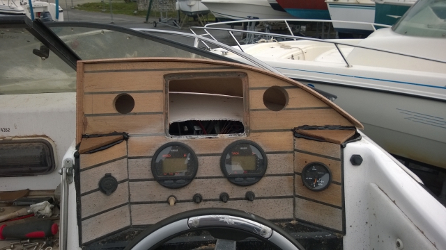

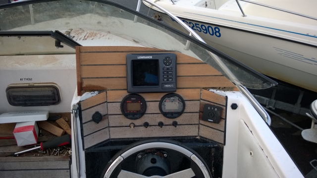

je me suis fais aussi une
je me suis fais aussi une petite modif sur mon tableau de bord
