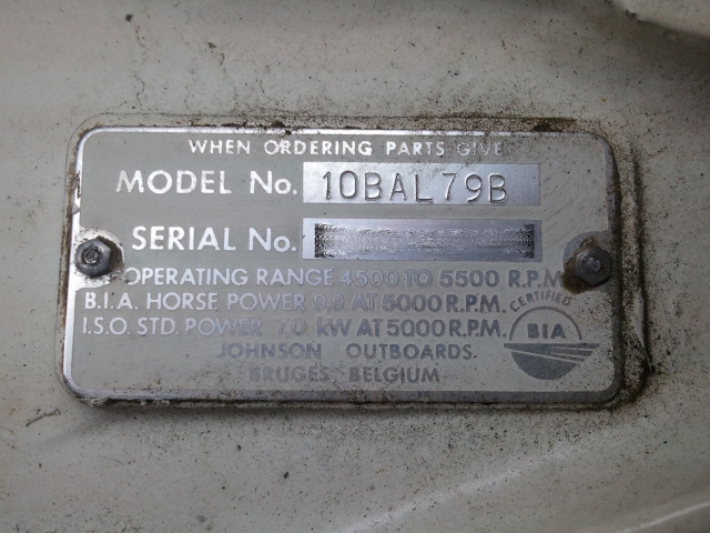

La plaque du moteur.il
Message par lepereded »
il correspond d'après ce que j'ai fouiné à un 10RL79B.

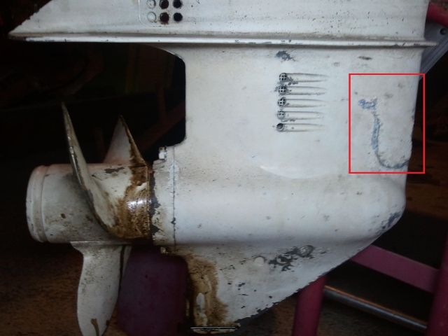

salut si la fissure est
Message par camembert »
salut
si la fissure est traversant ça craint carrément.
Par contre, c'est quoi cette huile qui sort par le moyeu d'hélice ?
Pense à controler la chauffe du moteur.
++Ben

Esuite l'embase est
Esuite l'embase est fissurée.
J'ai une embase de rechange mais avant de me lancer dans un bricolage,je me demandais si ça craint vraiment !
Le sel l'a faite éclater !
