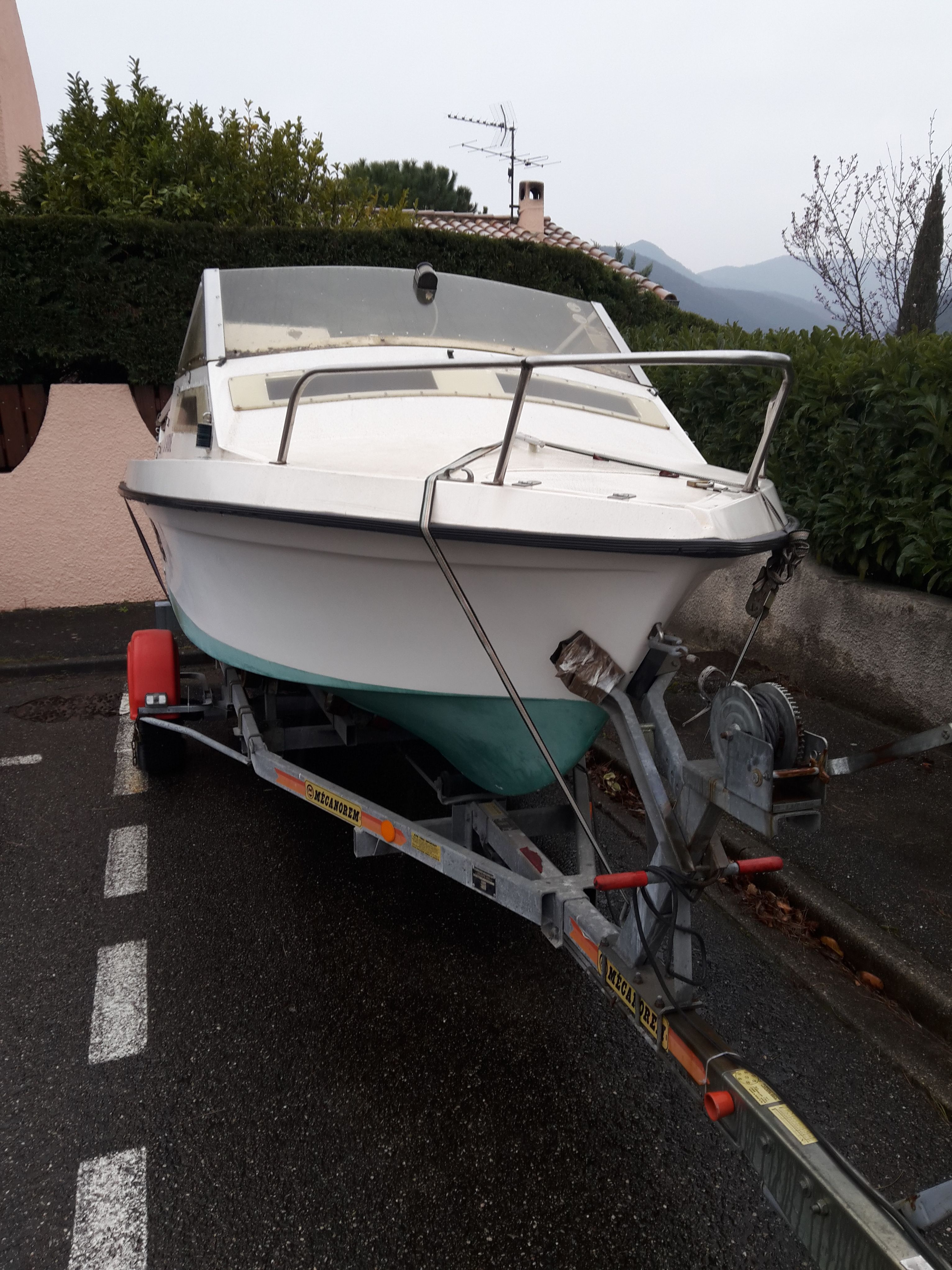

 Image  Au 1er abord  La coque a l'air trés  bien 2002  , bon  moteur  2007, remorque avec  treuil electrique ,petite cabine  ,
 rien  à voir avec  les épavesImage précedentes
 on dirait que  le tableau arriere a ete reparé
 ce doit etre  l'Aquacab  460

à  5000 euros   faut pas s
Message par goby »
à  5000 euros   faut pas s'attendre à un bateau tout nikel de  partout !!!!!
goby a écrit :
Tout à fait, c'est juste le prix de la remorque + le moteur !

C est quoi le tableau arrière
Message par Parky »
C est quoi le tableau arrière?
La partie plate  verticale ou
Message par goby »
La partie plate  verticale ou repose le moteur
Messages : 201
Parky a écrit :
c' est la partie du bateau qui est censée prendre
le plus de contraintes et d' efforts du fait
1°) du poids du moteur
2°) de sa poussée.
Bon, ... cela dit ce n'est pas non plus un moteur de 250 kg.
Donc s'il y a eu réparation,l' aspect esthétique
ne compte pas vraiment ....
Ce qui importe c' est si cela a été fait
" dans les règles de l' art " ....
Et là , avec les seules photos de l' annonce
on ne peut pas vraiment se rendre compte
de la réalité des choses  ....
Messages : 201
Si l'on regarde le prix total , effectivement cela semble bien placé !
Après, ..
faut voir de près Image  pour s' assurer si c'est une bonne affaire  Image

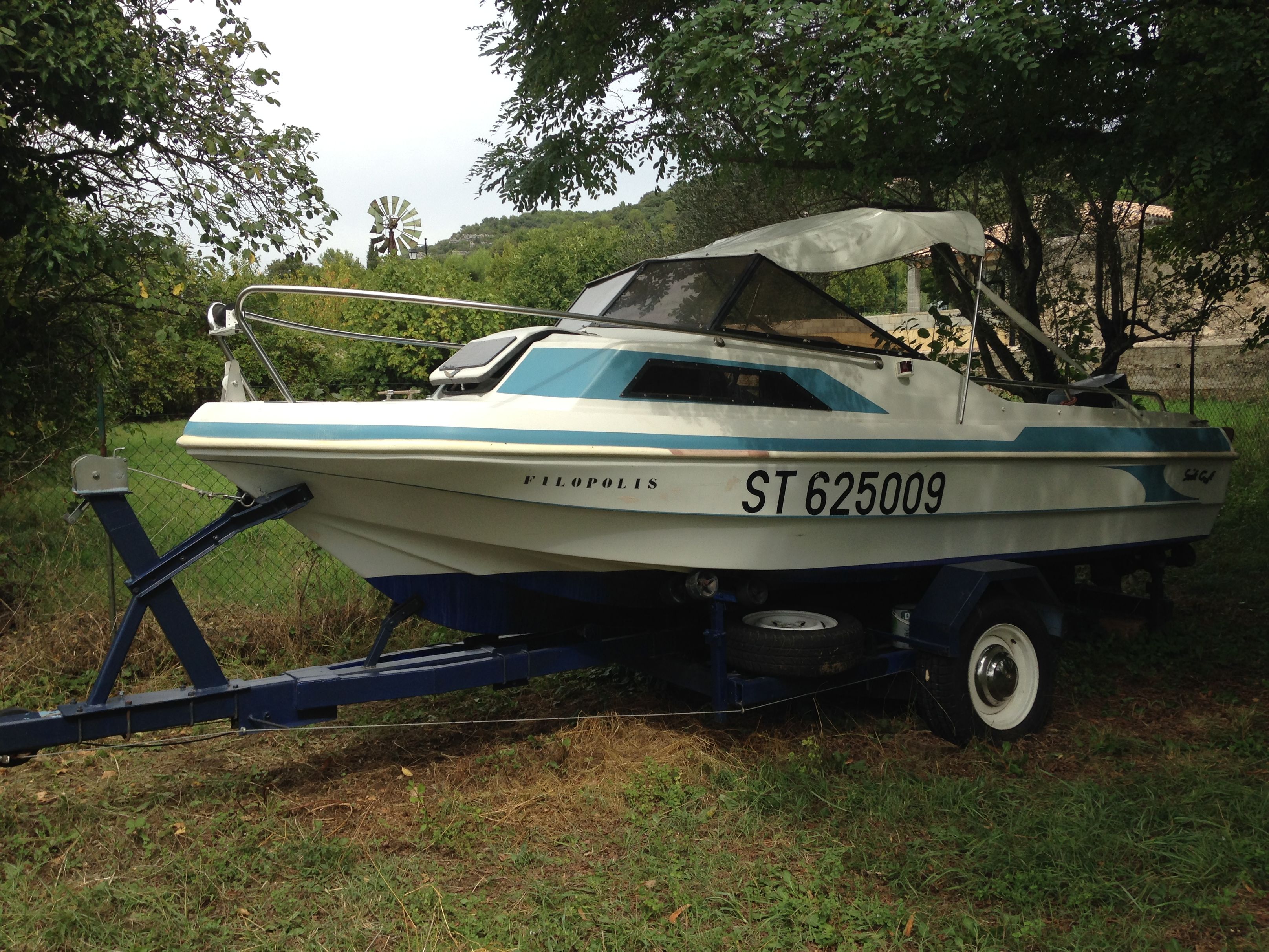

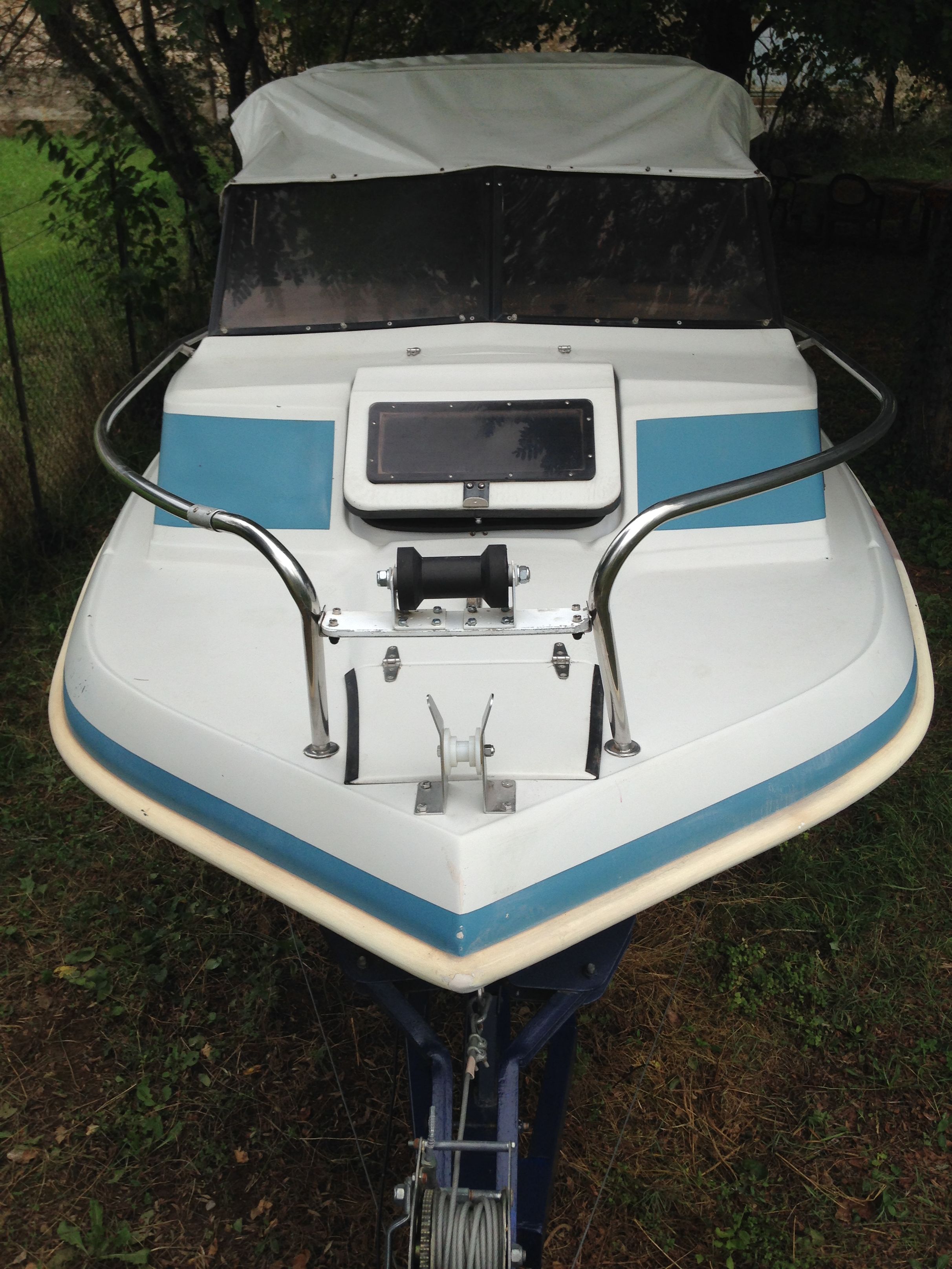

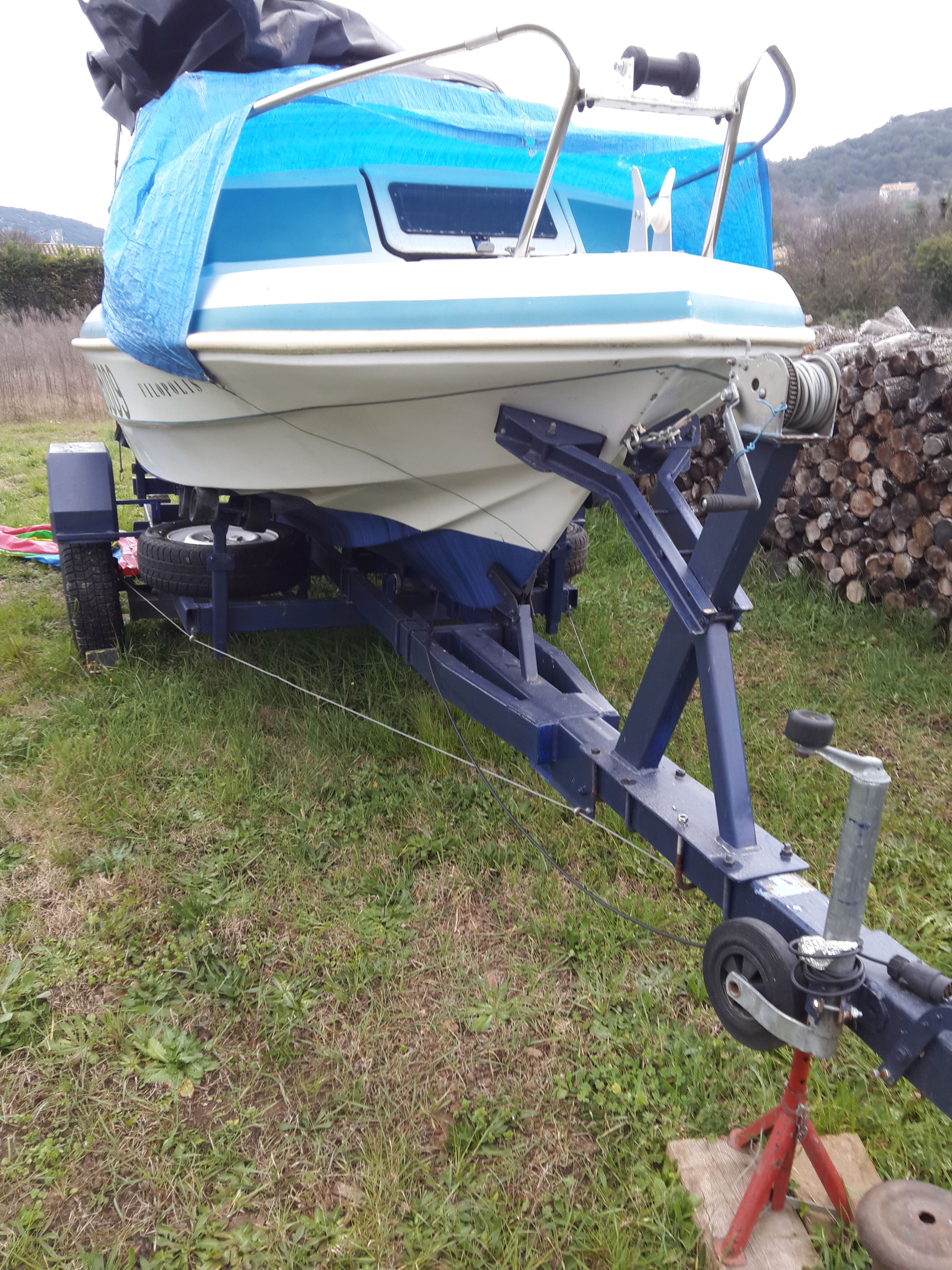

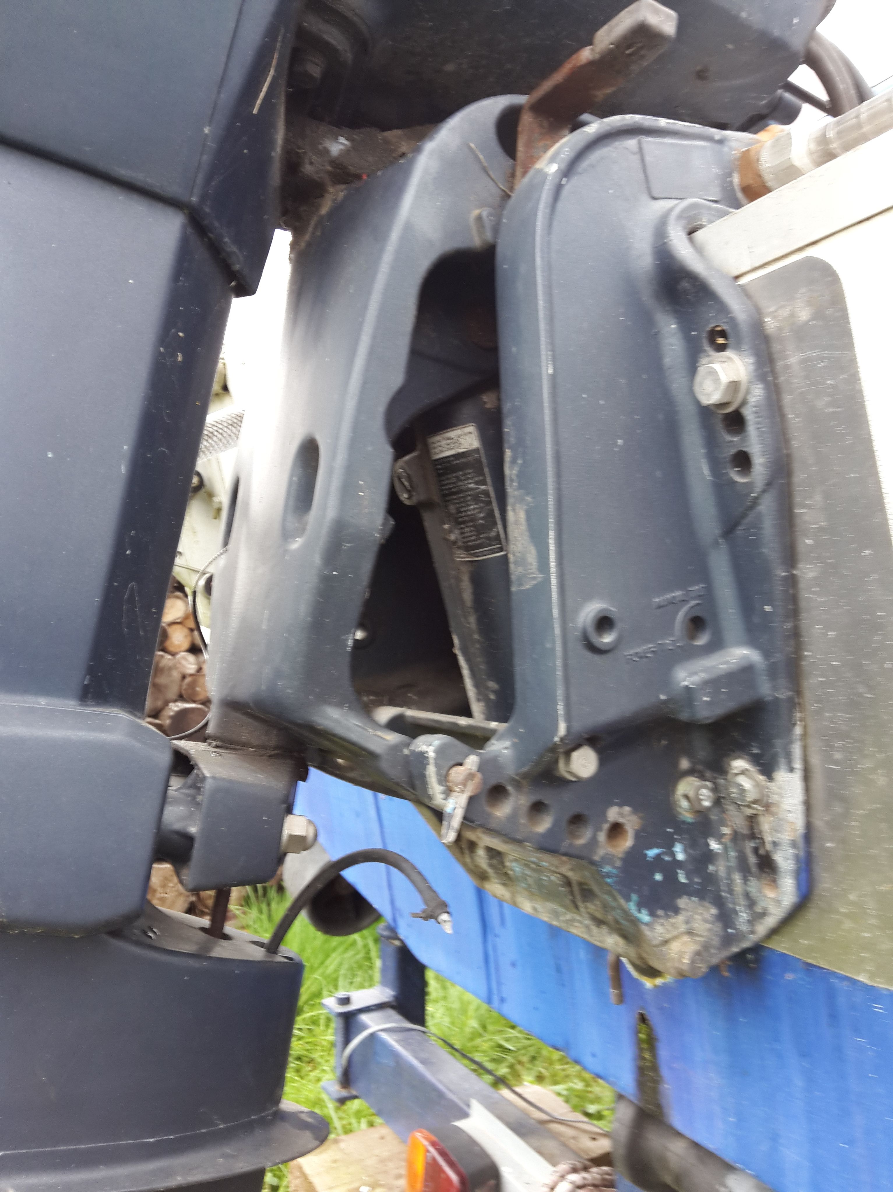

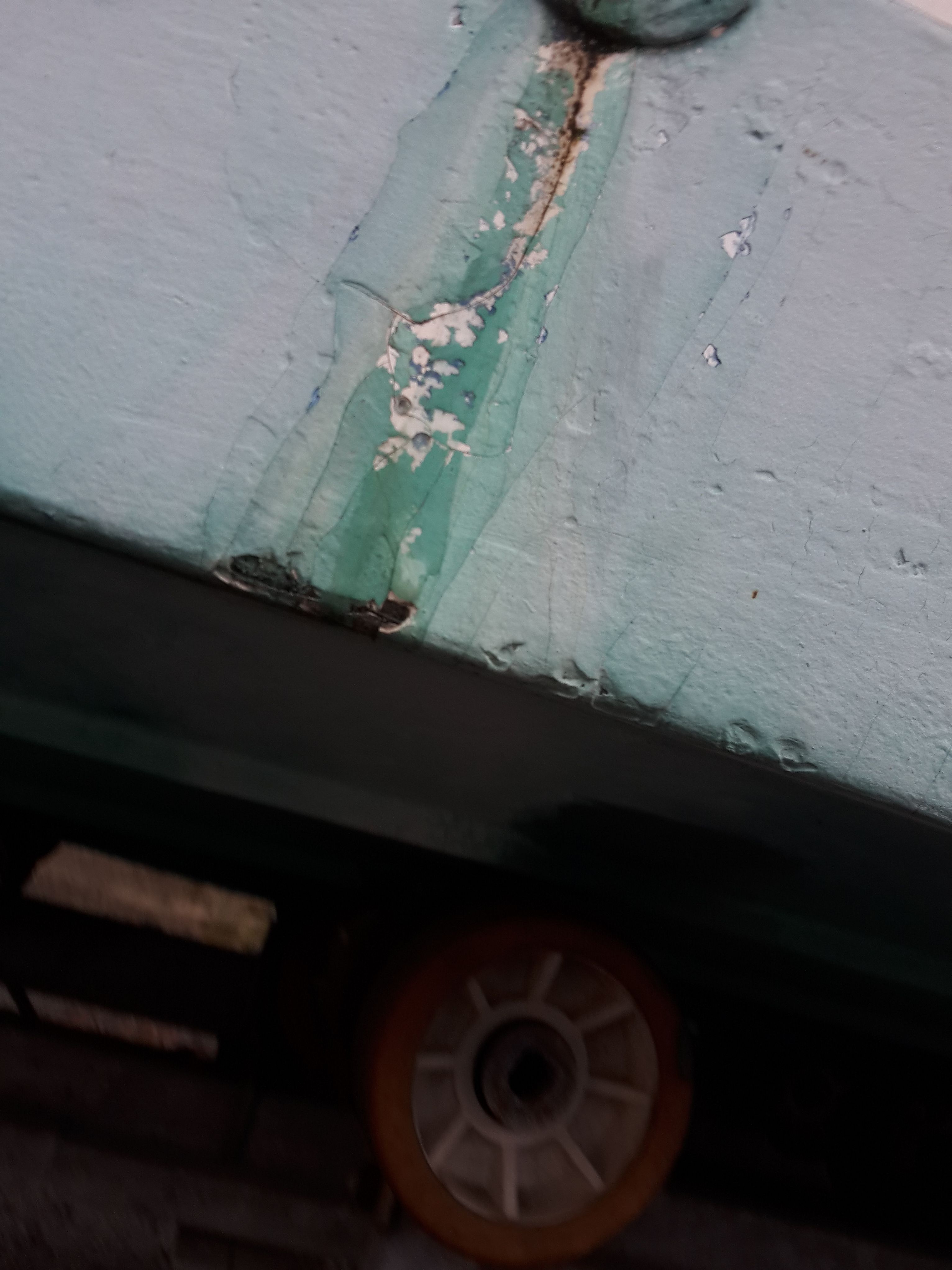

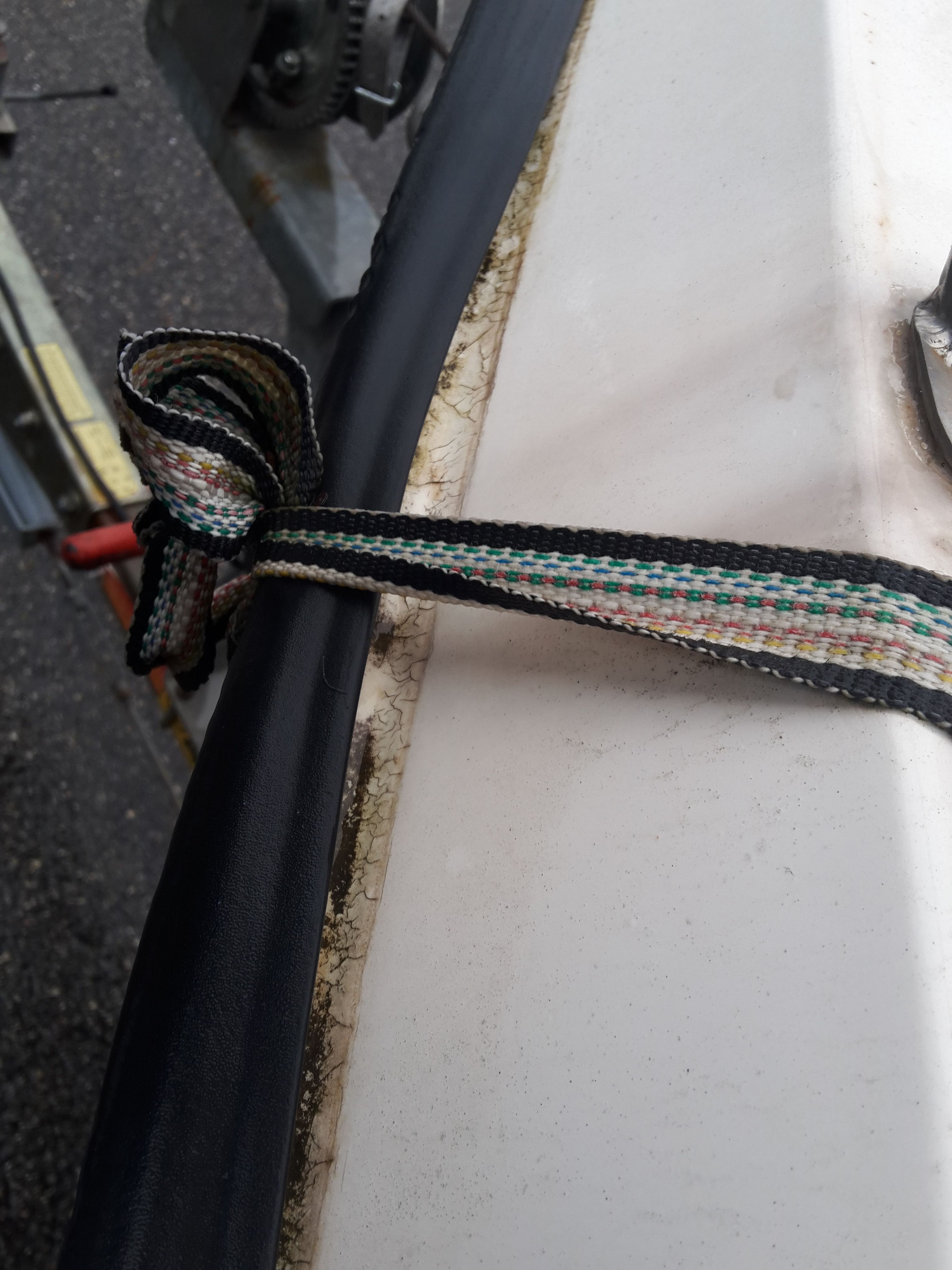

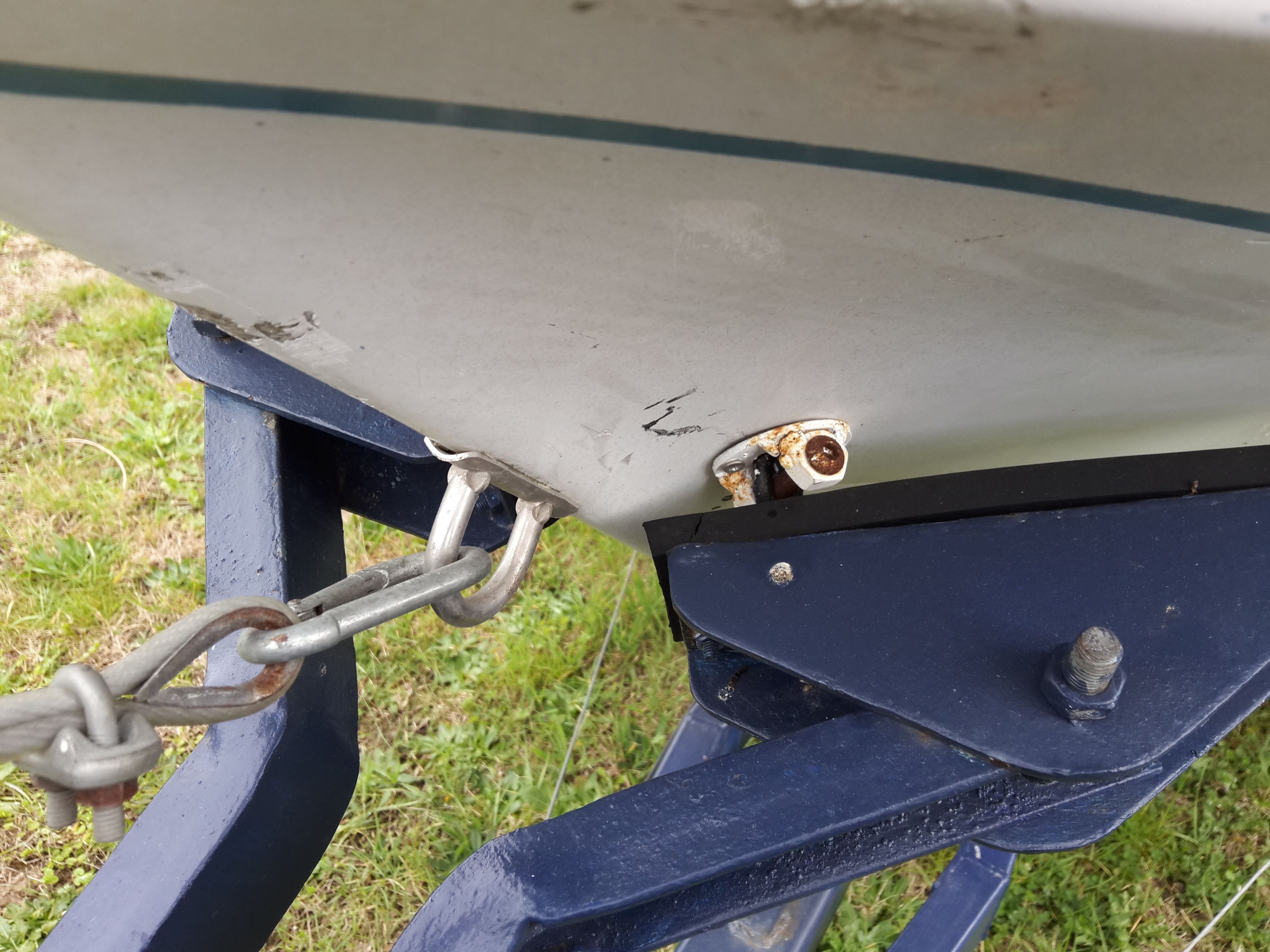

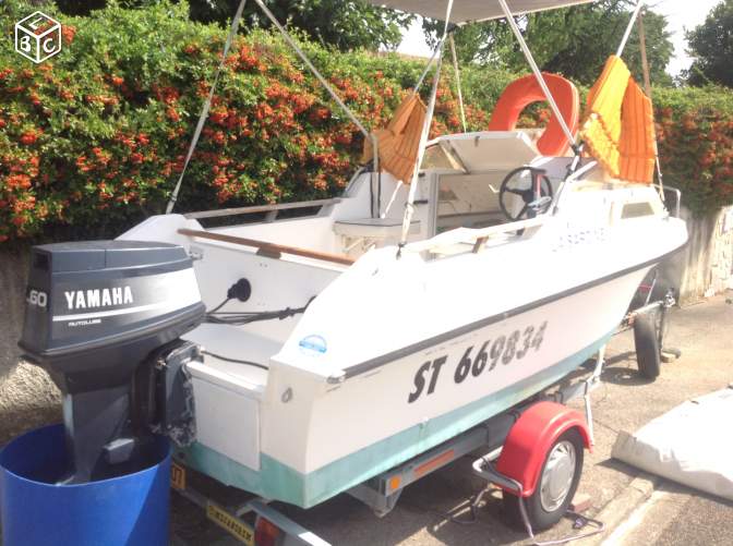

Hier je suis allée visite 3 bateaux mais 2 ont retenue mon attention, voici le premier
C'est un swift craft sabinal de 5 mètres de long de 1984
Moteur yamaha 60cv 2 temps sans trim électrique, le proprio ne connait pas l'année et le nombre d'heure de navigation
Remorque freinée avec 4 pneu neufs
Le propio a acheté ce bateau il y a 3 ans pour le mettre en créte. Mais cela n'a pas pu se réaliser pour des raisons de travail (il est à son compte depuis 1 an).
Il a fait la première couche de l'antifouling mais quand j'ai passé la main dessus, la main était bleue. Donc à refaire.
Le moteur a été révisé l'année dernière, environ 1000€ de reparation.
Le bateau a pas navigué depuis que le proprio l'acheté
Prix 3000€ négociable

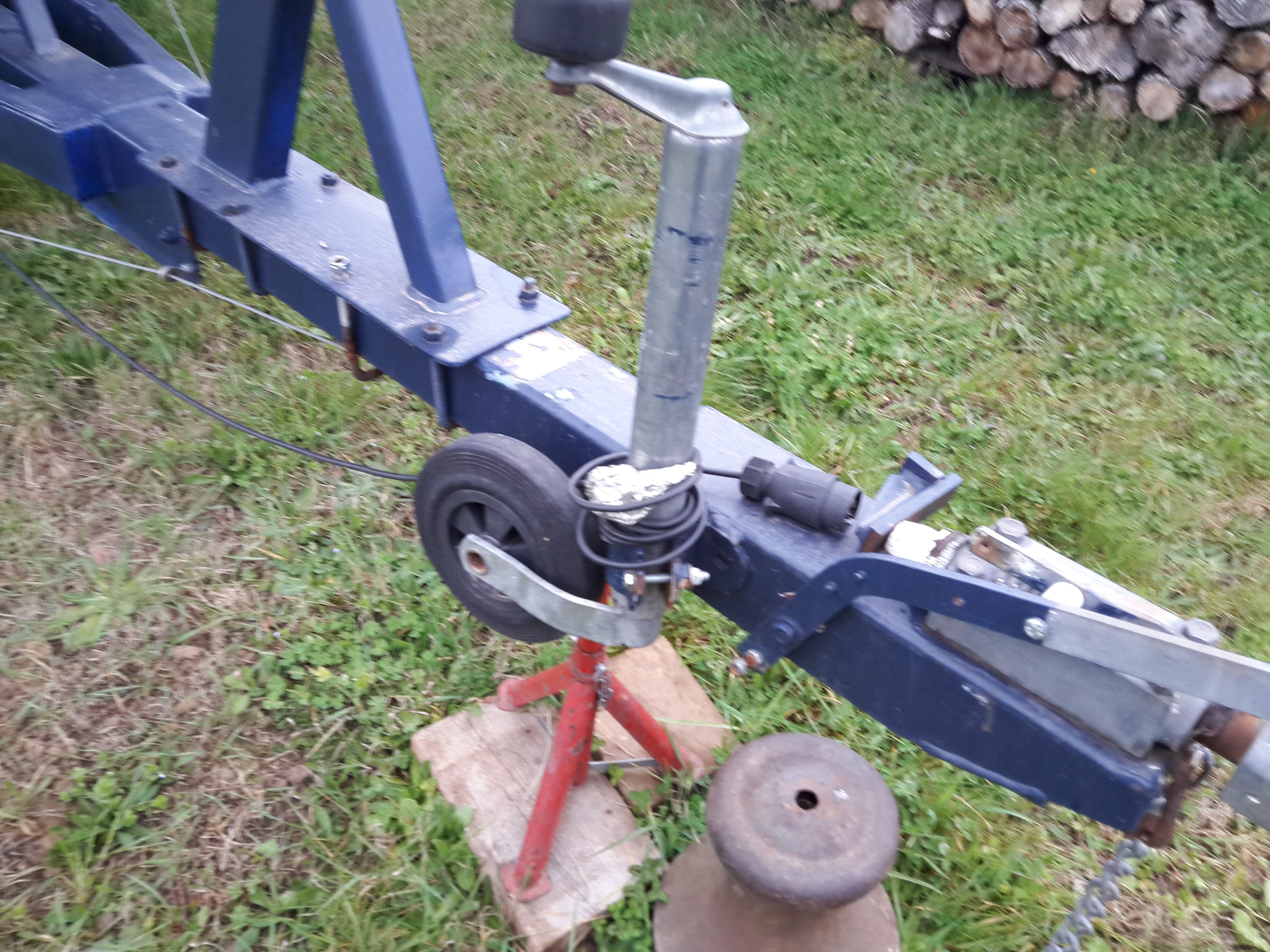

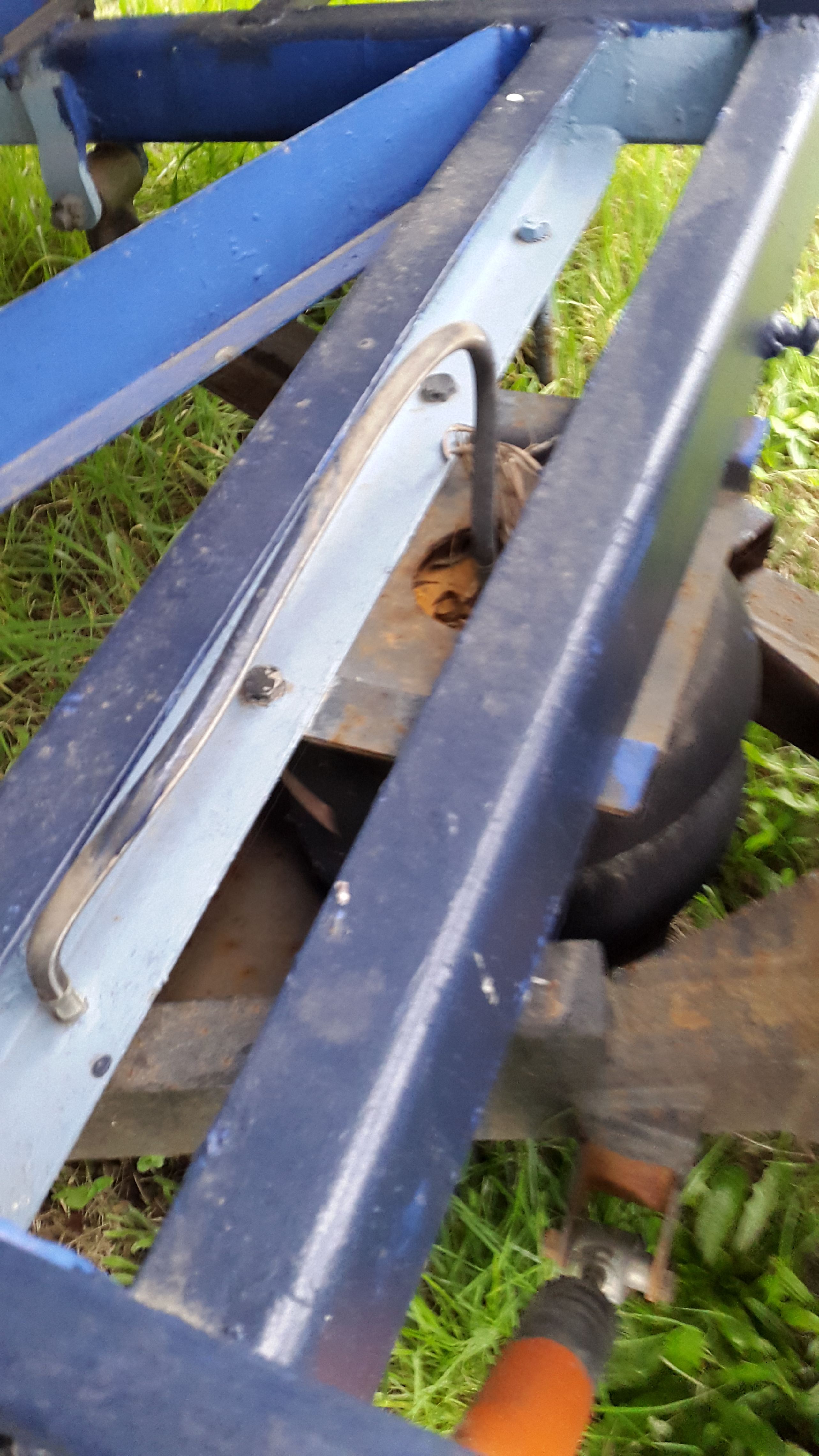

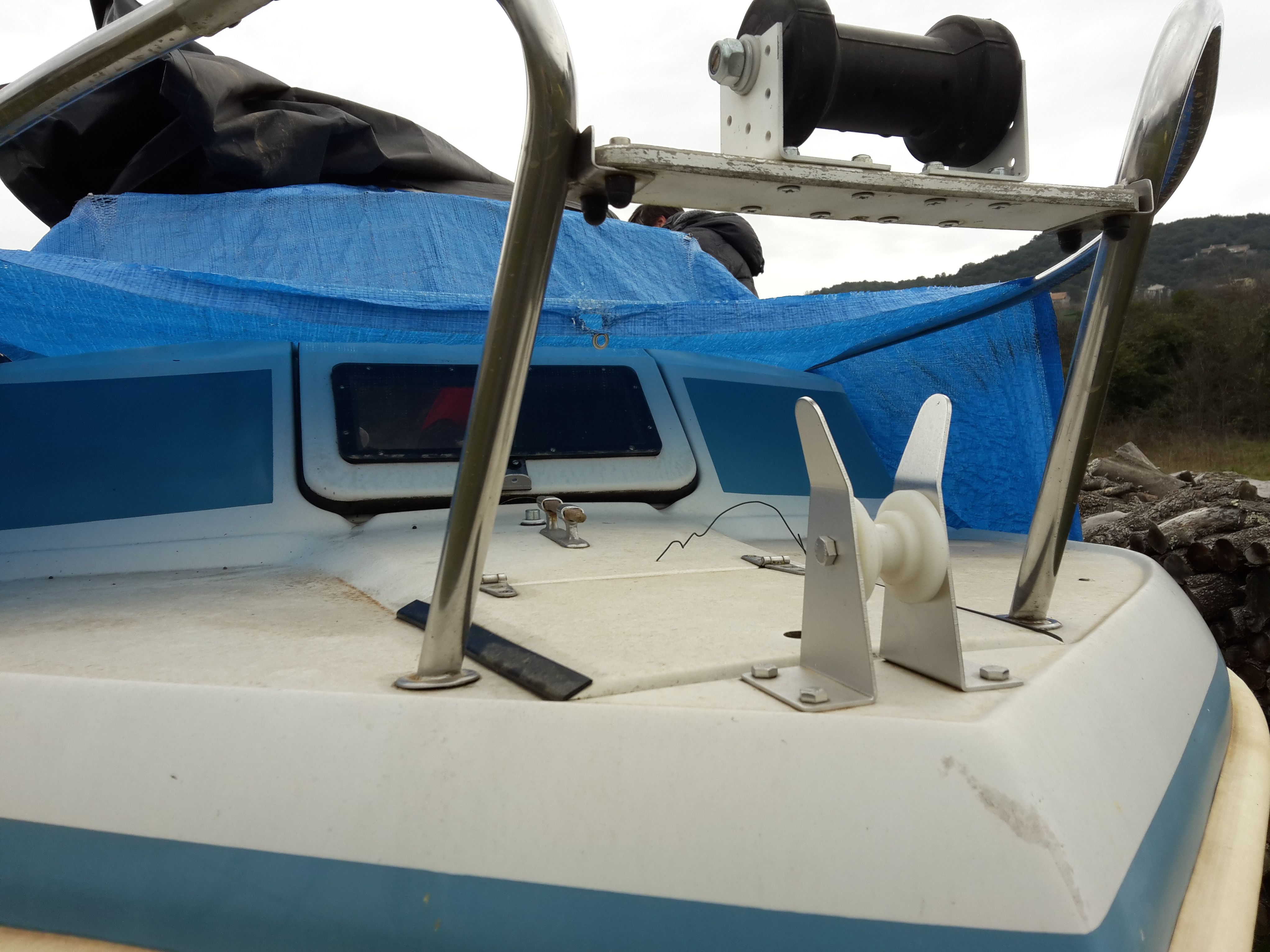

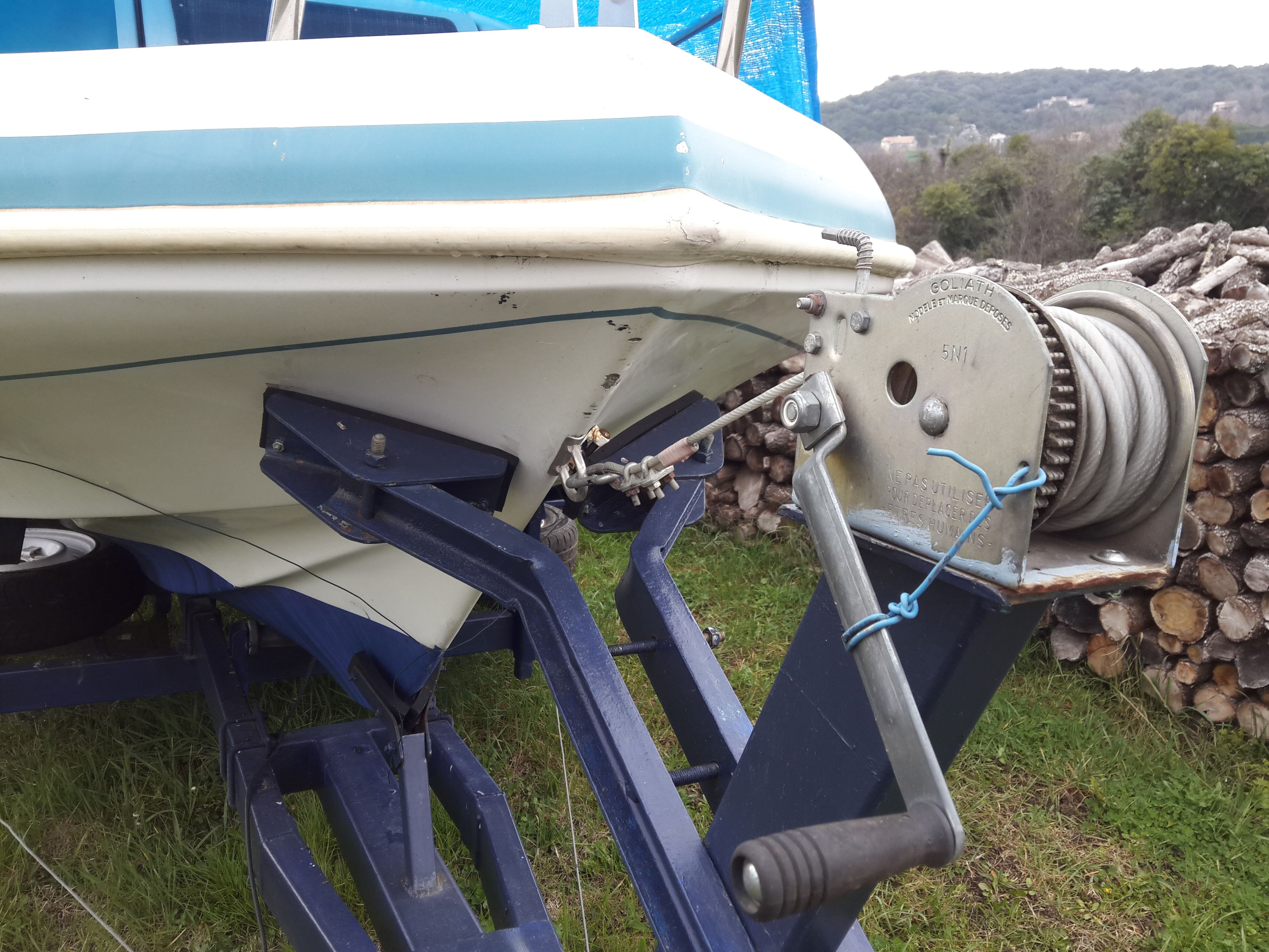

Voici des photos, pourriez-vous me dire qu'est ce la fixation vers l'accroche du cable pour treuil. Le vendeur m'a dit que s'était la fixation de l'ancre mais c'est bien la première fois que je vois cela.
Et les boudins sous la structure de la remorque. Il n'y avait pas de plaque sur la remroque.
Et pourquoi quelques rouleaux de la remorques sont écrasés?
Quel est votre avis sur ce bateau?

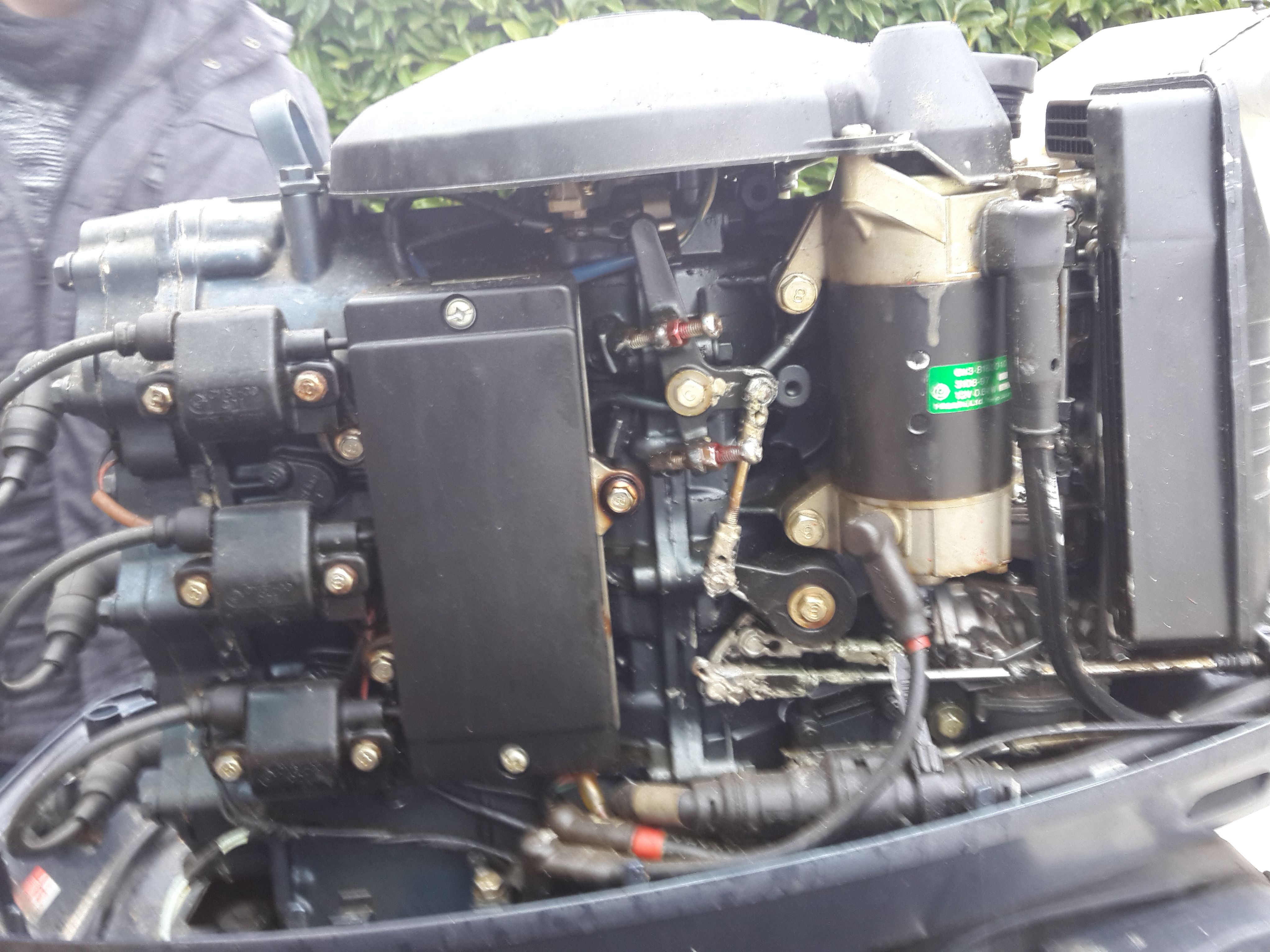

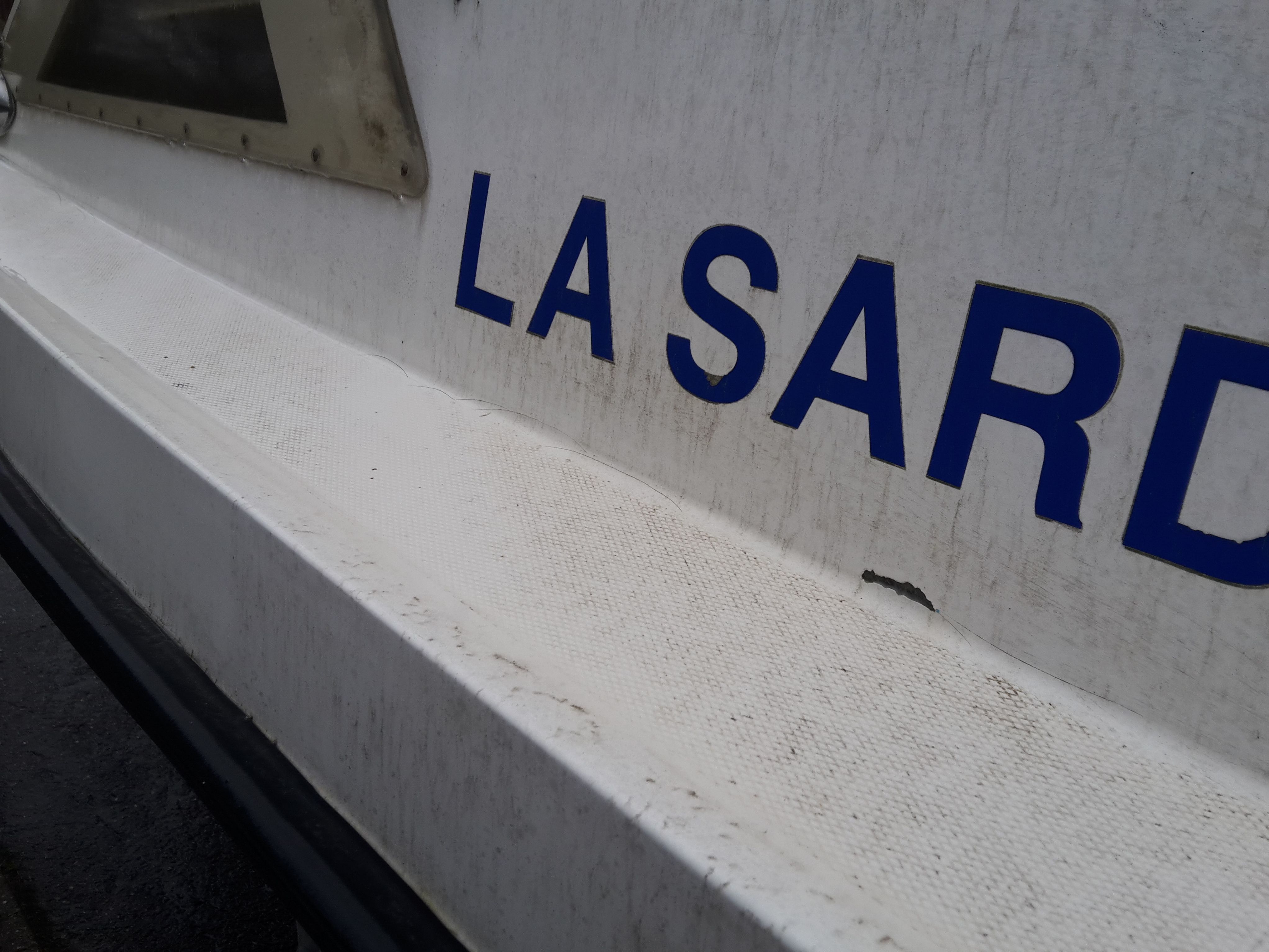

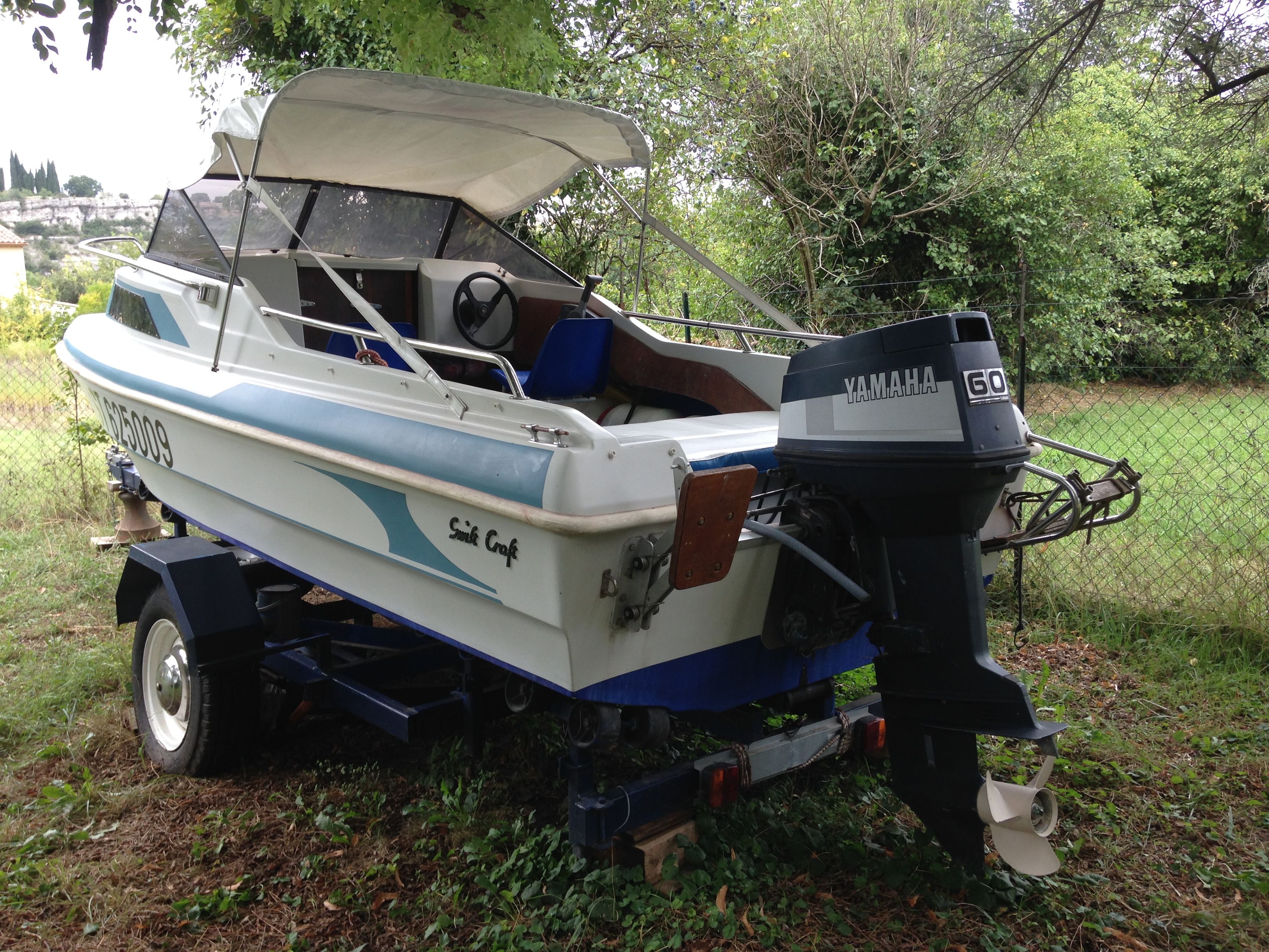

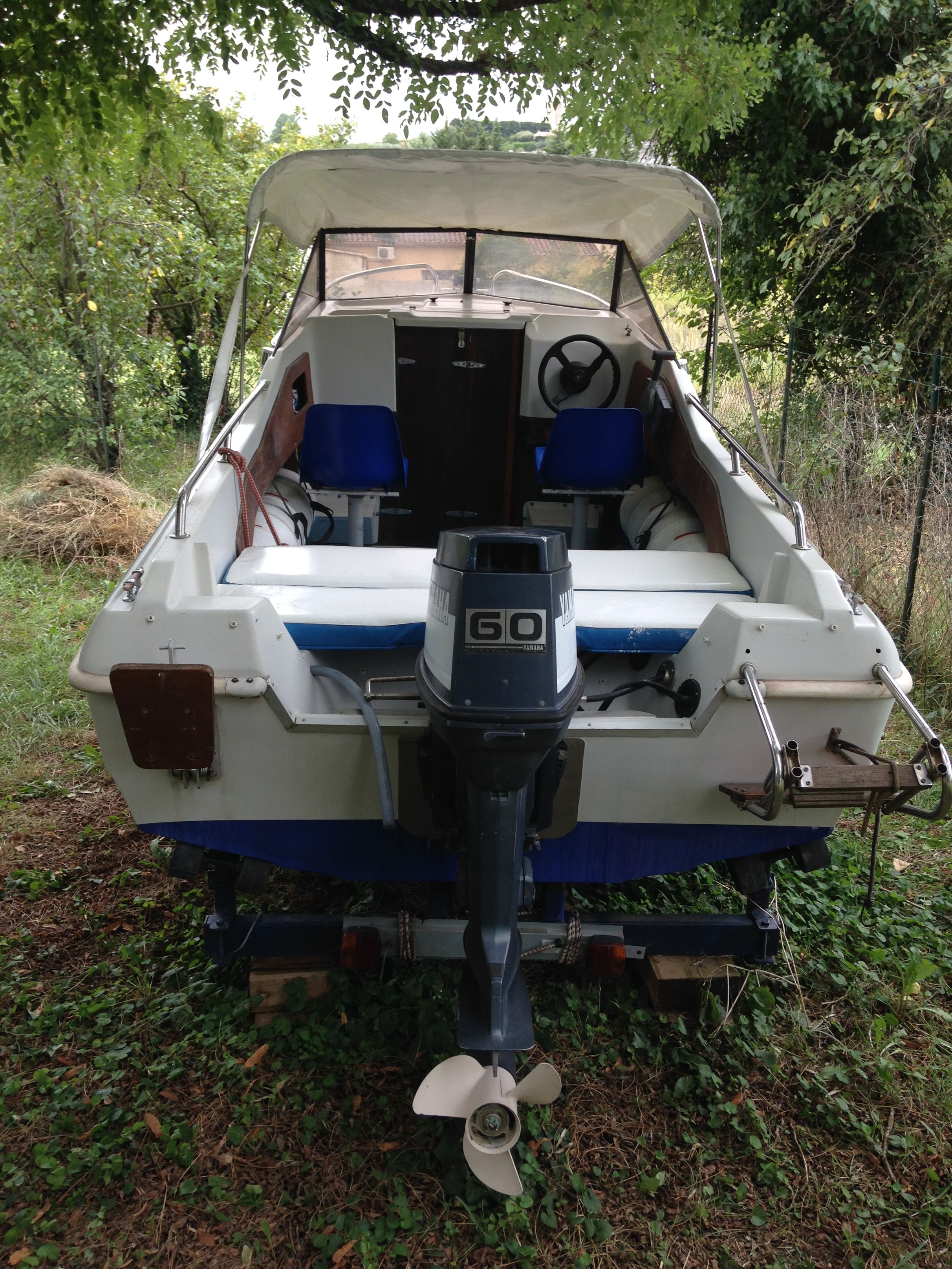

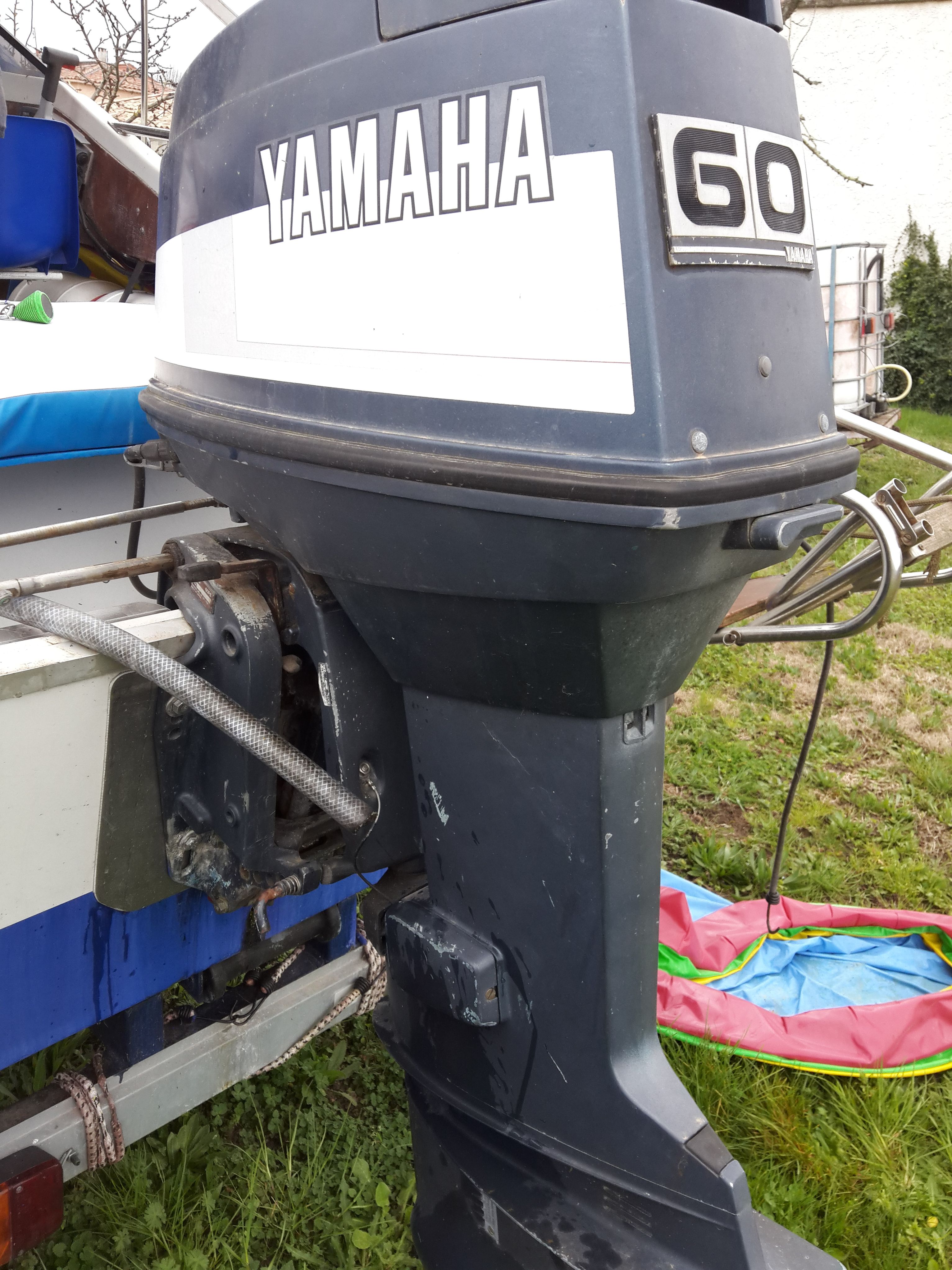

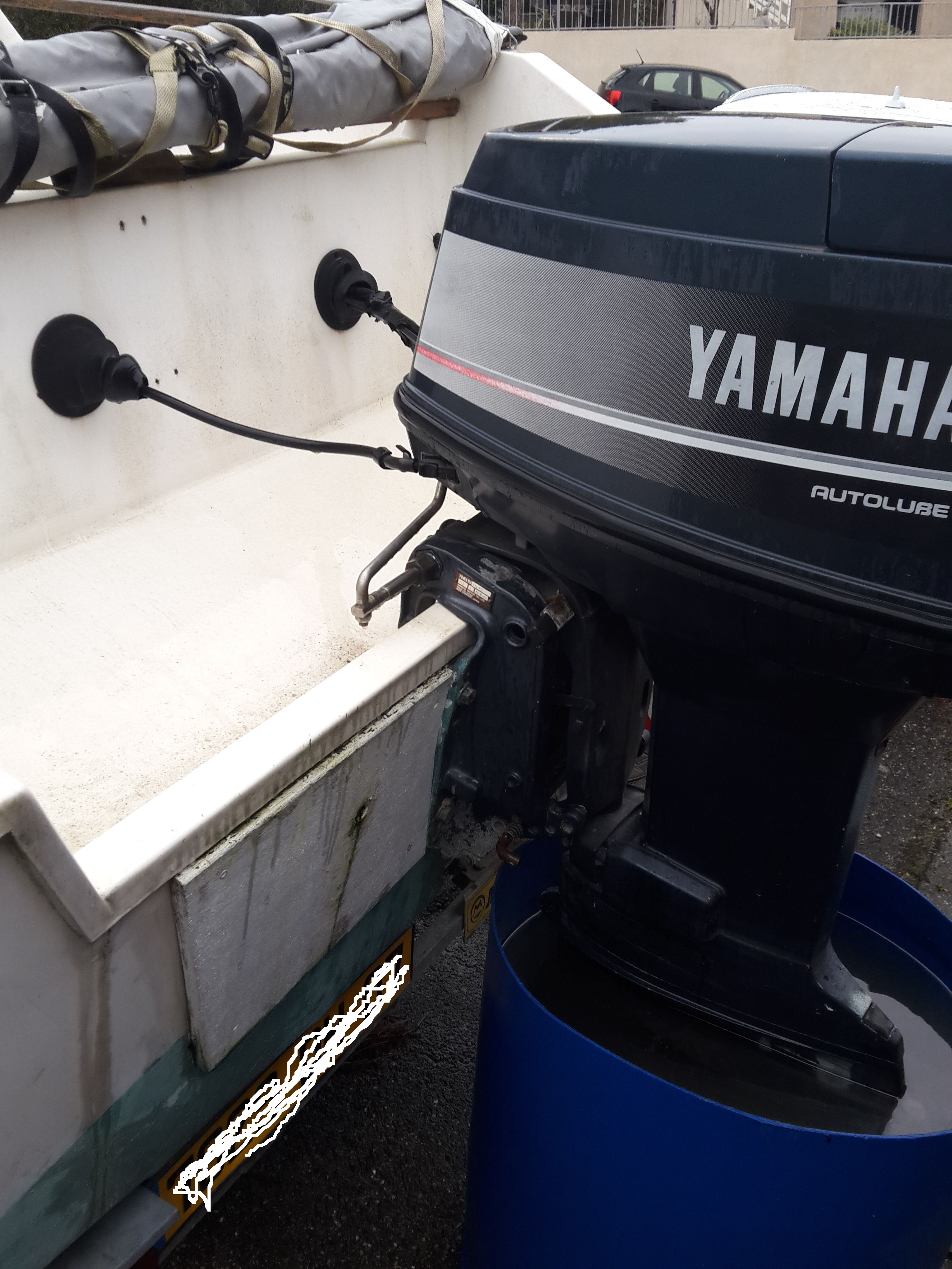

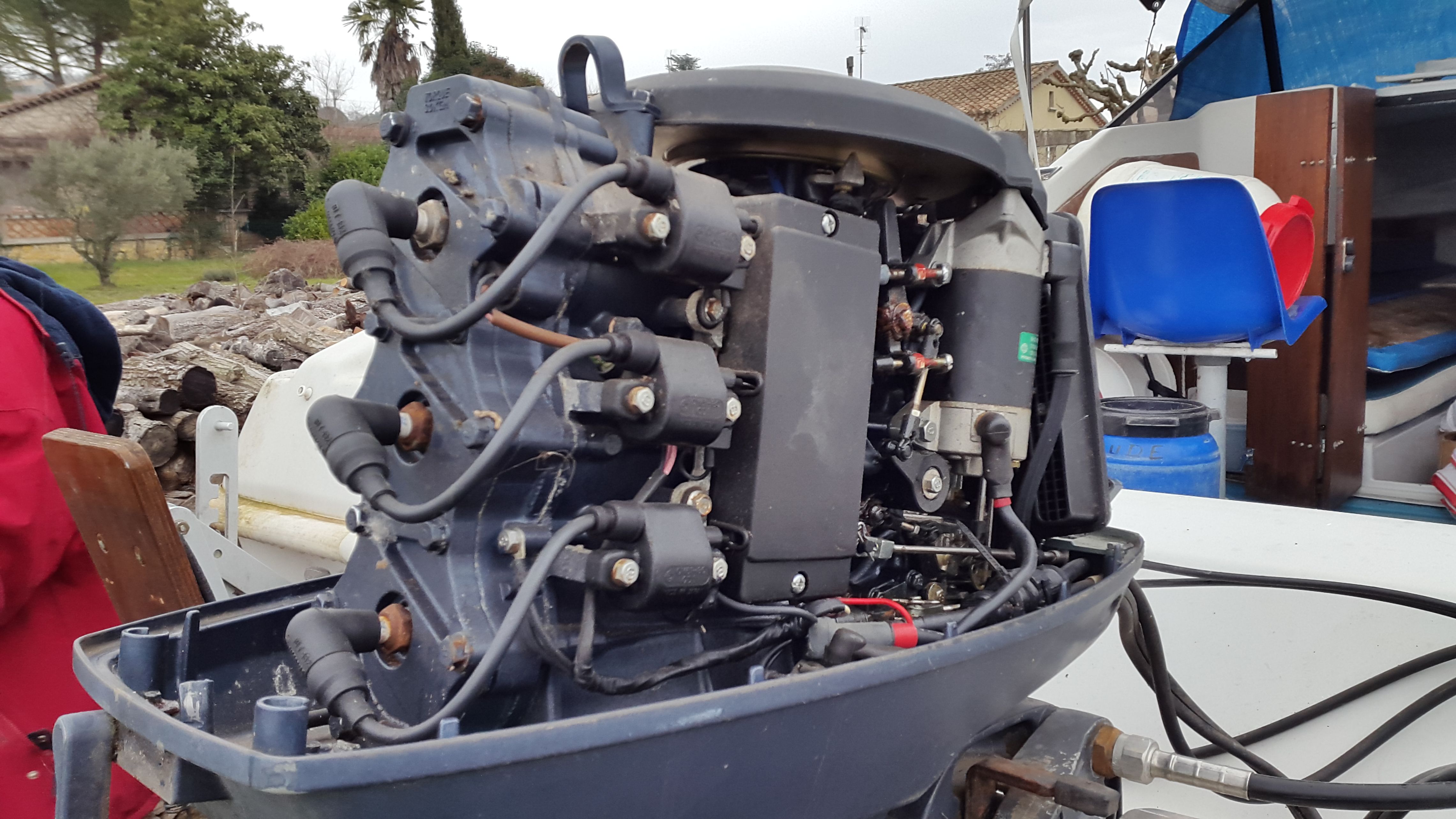

Le second est un cap corse de
Message par Parky »

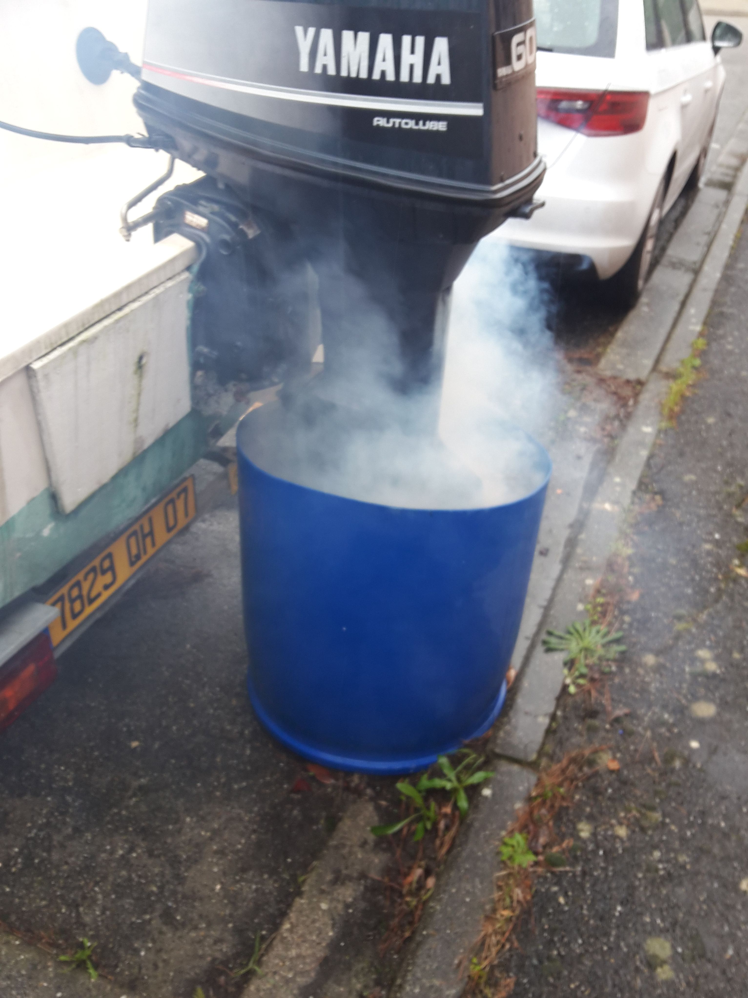

Le second est un cap corse de 1985 de 4.82m
Moteur yamaha 60ch 4 temps, date et nombre d'heure inconnus. Le proprio a démarré le moteur avec le starter c'est pour cela qu'il y a de la fumée. Ensuite quand le moteur était chaud, le stater a été baissé et le moteur tourné bien
Remorque mecanorem 900kg
Coque a refaire
Equipements de sécurité vieillissants
Taud été en mauvais état
Voici les photo, dites moi ce que vous en pensez.
Les  2 sont des YAM  2 temps
Message par goby »
Les  2 sont des YAM  2 temps  il n'y en a pas un  en  4 temps
 j'ai le meme  moteur   sur  mon Open  = consomation   minimum 12/15 l/h  à  maxi  23 l/h
 le 1er bateau  est une épave  le moteur doit avoir  30 ans c'est le  1er modele sans auolube
 et si pas de trim   pas facile pour une fille de remonter le moteur,
