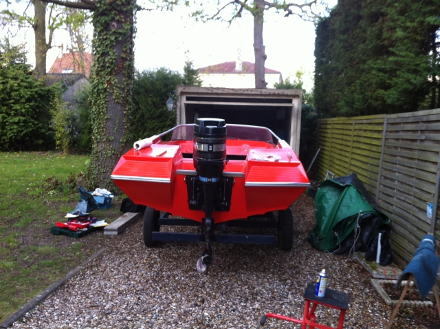

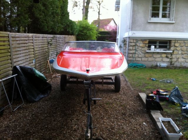

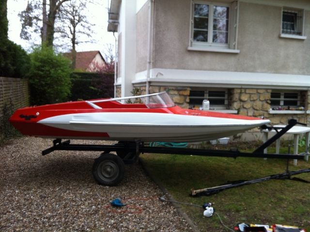

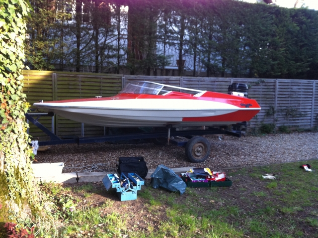

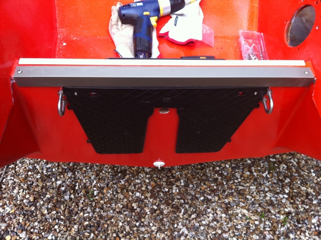

Bonjour à tous Voici quelques photos de l'avancée des travaux j' effectue en ce moment le changement complet du liston la remise en place de différent accastillages et j'ai remis le moteur aujourd'hui . le bateau devrai être prêt pour la saison, place au photo ( dans le desordre ).

ça fait un moment que l'on ne te voyais pas je me demandais si ça avai avancer et c'est le cas joli résultat ca fait un beau bateau;) héhé vivement de le voir sur l'eau
