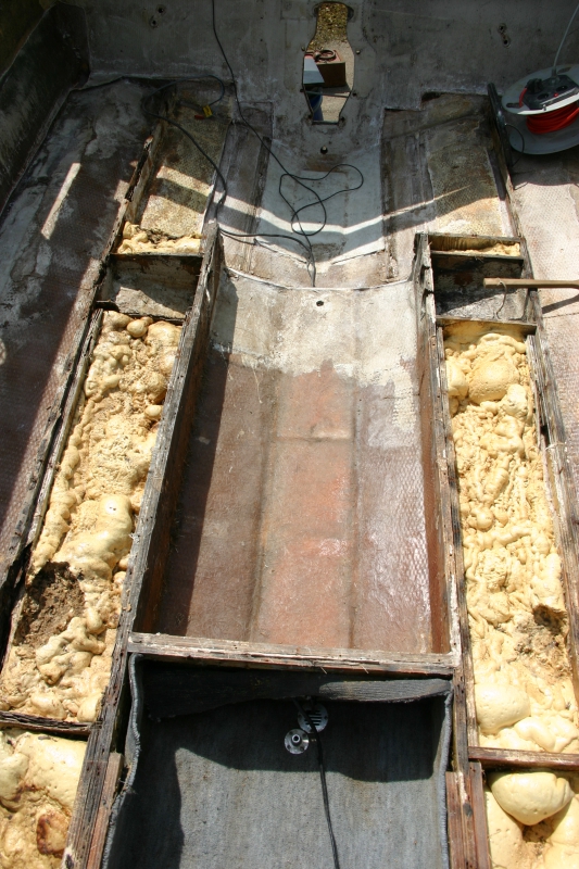

Nos enfants jouent avec de tels accessoires mais on doit les remplacer tous les deux ans car la mousse de ces boudins finit par devenir cassante et s'effrite en petits morceaux. Je suis et resterai un inconditionnel de la mousse PU pour plusieurs raisons; elle offre en effet des avantages que les boudins de notre américain ne pourront pas apporter.
1: le prix; je ne suis pas certain qu ces boudins coûtent moins cher à volume de flotabilité identique
2: la longévité; comme dit plus haut. Mon bateau a été fabriqué il y a 23 ans avec bcp de mousse et elle est intacte (Winner produisait des bateaux insubmersibles et qui devaient se tenir bien horizontaux même s'ils étaient entièrement remplis d'eau; c'est ainsi que le pont est entièrement recouvert de mousse sur sa face intérieure)
3 : l'effet solidificateur; cette mousse est faiblement compressible; elle tend donc à renforcer des parois qui seraient éventuellement un peu flexibles
4 : l'effet insonorisant; elle insonorise et limite les effets de caisse de résonnance dans les cavités où elle a été injectée.

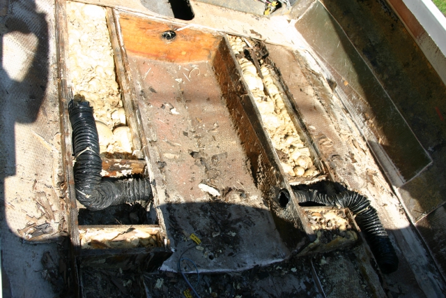

Il y à eu un dénomé et non moin célébre Howard Hughes, qui pour faire un tour du monde en avion, et pour rendre sa monture insubmerssible, a remplis tout les corps creux avec......
Des balles de ping-pong ! !
beretmu a écrit :
Nos enfants jouent avec de tels accessoires mais on doit les remplacer tous les deux ans car la mousse de ces boudins finit par devenir cassante et s'effrite en petits morceaux. .....
Les UV et le chlore y sont peut étre aussi pour quelque chose....
Et il n'y a pas ca au fond d'un bateau.
Sinon, au vu ne cerai-ce que de des expériances vécues sur ce site, il n'y a eu guère de bateau moussé qui ont été "démonté" dont la mousse n'étais pas gorgée d'eau.
L'idée peut étre donc à retenir....

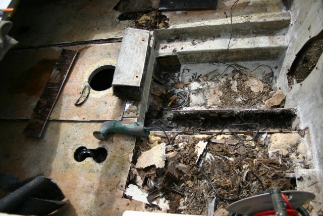

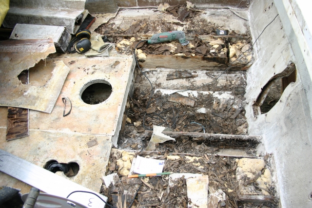

Plus j'avance dans le travail et moins j'ai peur de couper, découper, cisailler, j'avais un peu d'apréhension au début, n'y connaissant rien, mais au fur et à mesure cette apréhension disparait pour faire place à la confiance. Comme dit cedriccup dans son post, si un autre peut le faire il n'y a pas de raison que nous n'arrivions pas nous même. Il suffit de parcourir le forum et internet pour avoir les infos nécessaires.
Quelque photos du travail d'aujourd'hui. J'ai acheté la petite Bosch qu'on peut voir sur une des photos qui est parfaite pour le travail de découpe des compartiments et très précise, notamment près de la coque proprement dite.
Salut Le Mataf, C'est
Salut Le Mataf,
C'est marrant ce que tu dis, ça m'a fait exactement le même effet.
Plus peur de couper!!
Par contre fais attention ça devient vite une addiction , et après tu veux tout couper! :-)
Bon courage pour la suite
je te dirais la même chose
je te dirais la même chose que daytona lol attention on y prend vite goût.
n'oubli pas de prendre tes cotes quand meme si non peu te retrouvé marron !!!
ça me rappel mes débuts...
tu verras ensuite tu n'as plus peur de rien.

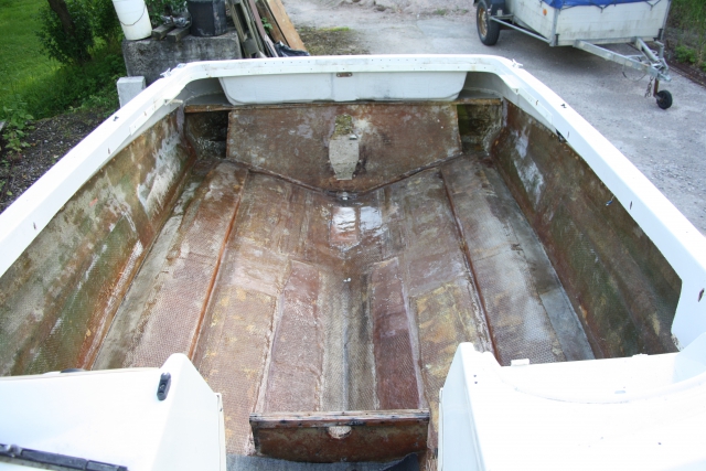

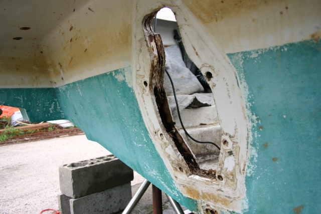

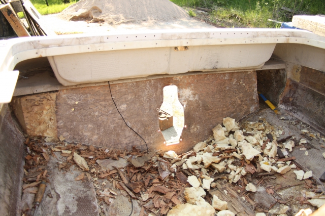

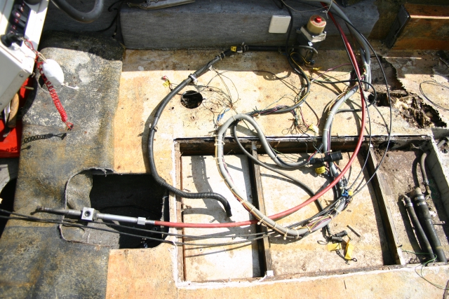

celà fait tout juste un an que je n'ai pas posté un commentaire sur ce topic et ce n'est pas fait exprès! je voudrais vous faire part de mes avancements dans ce chantier de rénovation. Je n'ai pas beaucoup de temps pour poster car je ne suis pas très rapide avec le clavier.
Pour tout dire, je me suis mis à m'occuper de la coque l'année dernière après m'être mis en tête d'en trouver une en bon état. Je ne connais rien à la fibre de verre et je m'épouvantais de devoir refaire ce bateau. Après des mois de recherches infructueuses je me suis dis qu'il fallait que je m'y mette et voilà le résultat actuel. Je suis encore dans le flou concernant la fibre malgré mes multiples lectures des posts sur les restaurations notamment celles de daytona, DJ et ceddricup.
Je suis en train de fabriquer un ber roulant car mon voisin et ami me laisse le loisir d'utiliser un atelier qu'il vient de construire. Ainsi je pourrai à loisir rentrer et sortir le bateau quand il aura besoin de toute la surface. Pour la fibre c'est mieux d'être à l'abri.
J'ai terminé la " déconstruction" avant les vacances, il faut que je précise que je n'ai que le W.E pour travailler et encore j'ai d'autres obligations ailleurs ce qui explique la lenteur de mon travail mais bon il n'y a que le résultat qui compte!
Je vous poste quelques photos en espérant continuer ce post plus régulièrement.
Merci de votre attention et à bientôt.
