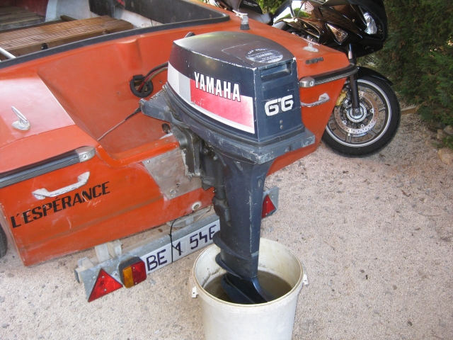

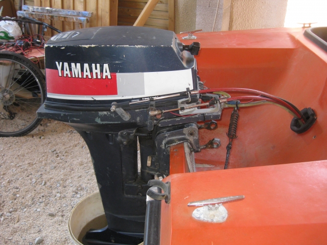

Salut SKI WAKE , apparemment le YAMAHA de MON bateau est un arbre long alors qu'il est conseillé en arbre court , qu'est ce que je risque ??

salut,
que le bateau dèjauge mal et pointe le nez vers le haut ....

A mon avis, ... vu la puissance du moteur  tu ne risques pas grand chose ...
en fait un arbre long va faire subir plus d' efforts sur le tableau AR qu' un arbre court ...
mais là .. dans le cas present ... du fait du faible poids du moteur et de la relative petitesse de cylindree les risques me semblent minimes ..
cela dit , avec un 9,9 ( ou un 6,6 cv ? )  et une seule personne a bord, ... tu dejaugeras peut etre ... mais à 2 adultes ... ça va pas aller loin en terme de performances ....
