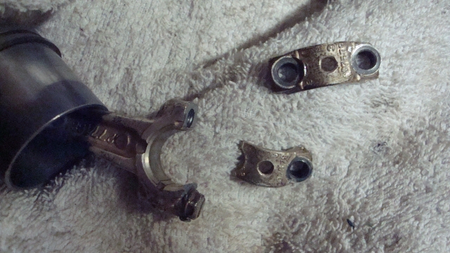

faites moi une photo de la piece cassée

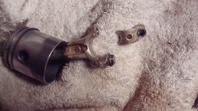

Bonjour, deux photos:la
Message par leloupsblanc »
la premiere pour la beille avec l'attache de cassée.
La deuxieme avec l'attache cassée et une en bonne états.
Merci.

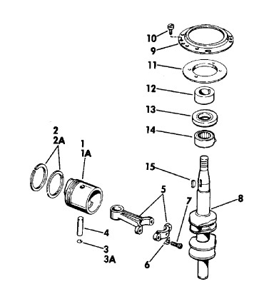

bonjour koffeje me suis
bonjour koffe
je me suis renseigne sur les photos du moteur et des bielles
ont ne voit nul part des petites rondelles acier qu il faut replier
d ou le produit de collage
mais le meilleur etant ces petites rondelles a plier
ref 6 sur le pdf  (c est un exemple ce n est pas la bonne reference moteur)

Bonjour, je possède les
Bonjour, je possède les rondelles à replier, mais lors du démontage avec le tournevis à frapper la pièce a cassée. Koffe : vous me contacterez pour la pièces (je vous donnerez mon mp perso)
