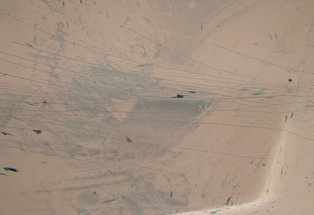

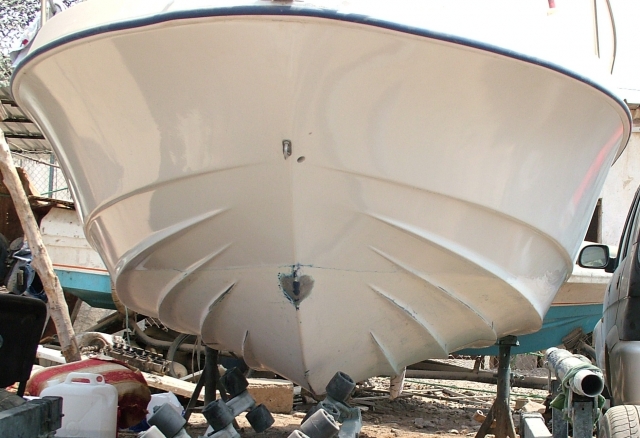

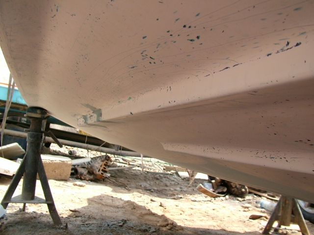

Bonjour à tous! Je vous
Message par leaderkaf »
Bonjour à tous!
Je vous post les photos du ponçage complet....
On remarque également que la coque a très souffert!

La coque et quelques vestige
La coque et quelques vestige de ce qu'il y avait en dessous!

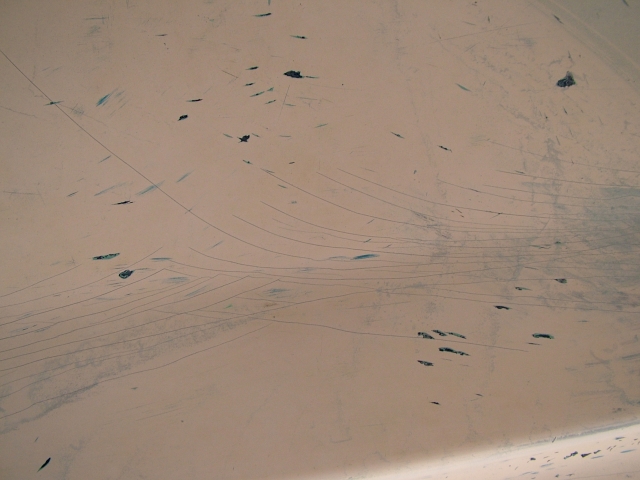

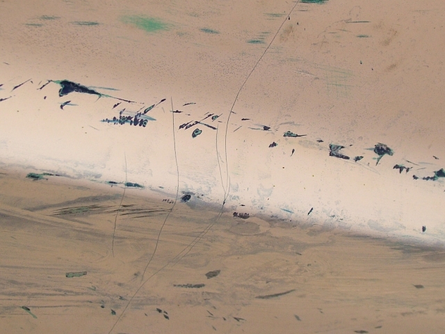

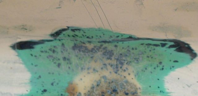

Les parties inquiètantes...
Les parties inquiètantes... et il y en a...

Y en a plein d'autre des
Y en a plein d'autre des comme ça...
Puis soudain, "j'irai bien voir sous les anciennes réparations, là où la résine a été appliqué sur l'antifouling!!!!"
