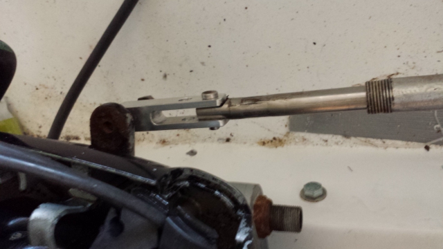

J'ai mon système de direction qui est par câble. Pour rappel, le moteur comme la direction proviennent de mon ancien bateau. Sauf que je trouve que l'angle de pivotement est tres faible!!!! Je suis loin de mettre le moteur en butée! est ce normal?

 Allons bon !! qui me réveille ?? Image
toupi64000 a écrit :
Par contre ca fais deux jours que je me re fais un nœud au cerveau! ...
 bon, .. ben si on peut t' etre utile  .... Image
 ... Pour rappel, le moteur comme la direction proviennent de mon ancien bateau. Sauf que je trouve que l'angle de pivotement est très faible !!!! ...
la 1ere chose est de déconnecter le moteur de ta direction pour voir son angle de pivotement.
Après, .... il faut voir le débattement de ta direction ( toujours sans qu' elle soit connectée au moteur ) .
A priori, il est NORMAL qu'une fois raccordé, la course ( l' angle si tu préfères ) du pivotement du moteur soit moindre que lorsqu' il est "libéré" de la direction ...
 ... Je suis loin de mettre le moteur en butée! est ce normal ?
OUI, cela me semble normal  ...  seulement  ...
 ... Sauf que je trouve que l'angle de pivotement est très faible!!!! ...
IL faudrait que tu nous fasses des photos ( vue de dessus ) des angles de pivotement histoire que l' on voit précisément l'angulation de ton moteur avec ta direction ....
Je ne peux pas t' en dire plus sans ces éléments Image

Apres j ai eu peur que ma
Message par toupi64000 »
Apres j ai eu peur que ma commande mécanique soit courte mais la longueur semble standard! environ 230 mm.

En ce qui concerne la
En ce qui concerne la direction:
Un ami m'a fait cette patte pour avoir, lorsque ma direction mecanique est au centre, le moteur centré. Avec tout ca, j'ai pu mesurer un angle de rotation de -17°,0, +17°
La question qui tue, est ce suffisant ou est ce que je suis dans la misere?
