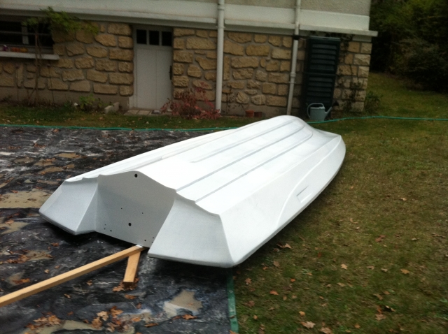

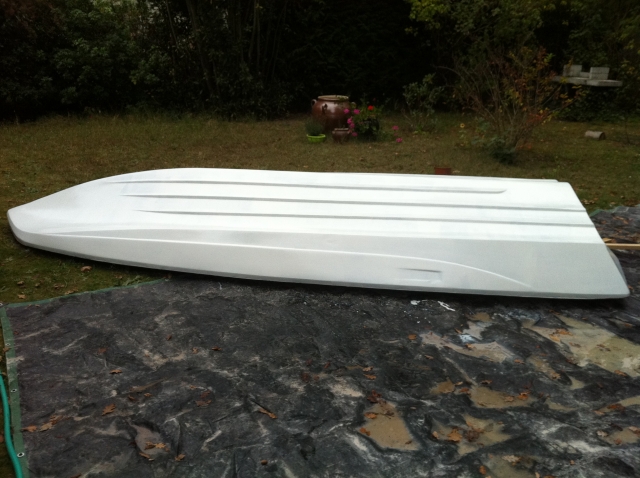

Hello cedric voici
Message par maverick25 »
Hello cedric voici l'avancement des travaux, aller encore 2 couche de pu sur la coque et c'est bon,erff pour le beau temps c'est moyen en ce moment, m'enfin j'avance ça fait plaisir @+
Messages : 218
magnifique qu'entend tu par
Message par cedriccup »
magnifique qu'entend tu par PU
tu as poncé ta coque au 120/180?? bonne soiree

salut oui ponçage au 120
salut oui ponçage au 120 puis 180 et apprêt sur toute la coque, PU : peinture polyuréthane

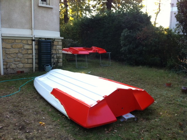

Salut à tous, Voici
Salut à tous,
Voici l’avancement des travaux peinture presque fini :)
Messages : 218
joli boat bientôt courage
joli boat bientôt courage tu es presque au bout fait bien attention au température basse et a l'humidité quelle ne soit pas importante quand tu peint

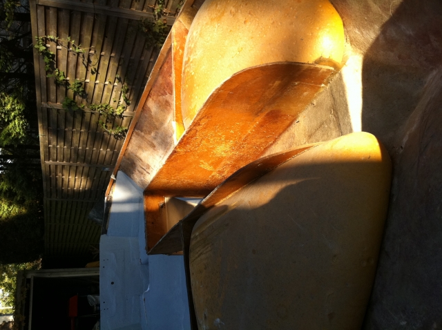

salut à tous auriez vous
salut à tous
auriez vous une astuce pour enlever cette mousse polyuréthane ?
car je gratte mais c'est très long ...
Landozoor
Inscription : sam. août 21, 2010 10:25 am
Helloooo..Un coup de BON
Message par Landozoor »
Helloooo..
Un coup de BON nettoyeur haute pression, ne le ferrait-il pas  ?
