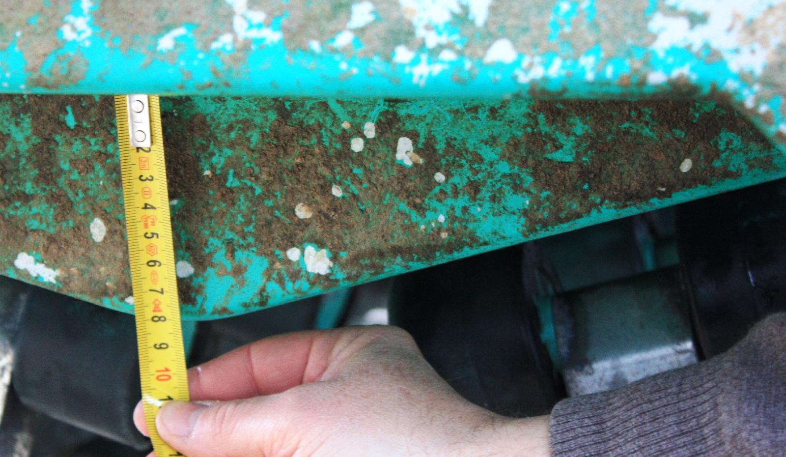

[Image externe indisponible : http://www.pccreation.net/dm/photos/20141220081759.JPG]
J'ai également une grosse encoche et la plaque est 2 cm au dessus du V, aucun problème en navigation.
  PAPY
Message par goby »
  PAPY
 Ton encoche   n'a rien à voir   avec la découpe   (notch) d'Arnaud, la conception de ta coque c'est un peu  comme si tu avais  des FLAPS
   la pointe de  ton  V  va de l'avant à l'arriere de ton bateau sans interuption
 sur le bateau d'arnaud  c'est différend  le  V de la coque   s'arrette à environ   11cm du tableau arriere  et il y a une découpe  en hauteur  de 8cm ce qui fait qu'il y a une partie plate  en bas du tableau
 Bon d'aprés la VIDEO si j'ai  bien compris  ,avec trim  au  neutre ou  positif le bateau  marsouine  et en réduisant la vitesse  ou au trim en négatif  cela va bien puisque cela fait rabaisser la coque vers l'avant

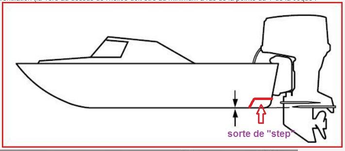

OUI, .. comme l'a  justement écri notre ami GOBY, dans ton cas, cette encoche sert plus de "flap" pour augmenter la portance et mimiter le cabrage . Toutes proportions gardées, c' est un peu comme sur cet ancien dinghie ....
[Image externe indisponible : http://www.pccreation.net/dm/photos/20141220131008.JPG]
