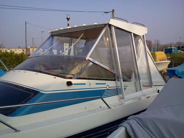

Beau boulot. Tu crois que
Message par djmecra »
Beau boulot. Tu crois que cela va tenir à 30 noeud dans dans le clapot ?
J'ai de serieux doute.
Je trouve que ça fait plus serre que cabine ...
Pourquoi ne pas avoir enlevé la vitre d'origine, et fait un plat en découpant la résine et en stratifiant un peu ?
Désolé, sinon la réalisation est de qualité.

Salut DJMerci pour ton
Message par CoolMomoCool »
Salut DJ
Merci pour ton commentaire.
J'apprécie car tu sais de quoi tu cause, vu la belle transformation de ton Boat. Image
Mon terrain de jeu étant la Saône, avec quelques escapade sur le Rhône, la vitesse est limitée à 30 km/h, et le clapot dépasse rarement 0.5 m. J'ai fait en sorte de faire "léger" et souple pour absorber les trépidations.
C'est vrai que cela n'a pas la finesse d'un vrai cabinier, quoi que parfois... [Image externe indisponible : https://www.discount-marine.com/forum/images/smilies/imported/v2/sealed.gif]
Mais compte-tenu de mes compétence de débutant en "charpenterie de Marine" et de mon budget, il me fallait réaliser un Roof qui ne soit pas "trop laid".
Je me suis appuyé sur la vitre d'origine, car je veux pouvoir ôter le roof rapidement pour utiliser le bateau dans sa configuration d'origine pour les balades du week-end
[Image externe indisponible : http://www.discount-marine.com/club/files/35597/1.JPG]
et mettre le Roof pour des petites croisières de plusieurs jours (en mode camping) pour être vraiment à l'abri quelques soit les conditions météos.
 [Image externe indisponible : http://www.discount-marine.com/club/files/DSCF1598.JPG]
Pour cela, conserver le pare-brise me permet de fixer le roof avec 14 boulons, (à l'emplacement des cercles rouges)

Ok je comprend mieux si c'est pour du fluvial.
Après tu as raison c'est en faisant que l'on apprend, si c'est pas parfait cette fois ça le sera d'avantage la prochaine fois.
Le pire étant de ne rien faire.
J'avais pensé faire une cabine sur mon bateau, mais objectivement ma coque est trop petite pour garder de l'espace autour, c'est pour cela que je suis parti sur le full open et avec à l'avenir un T-top
