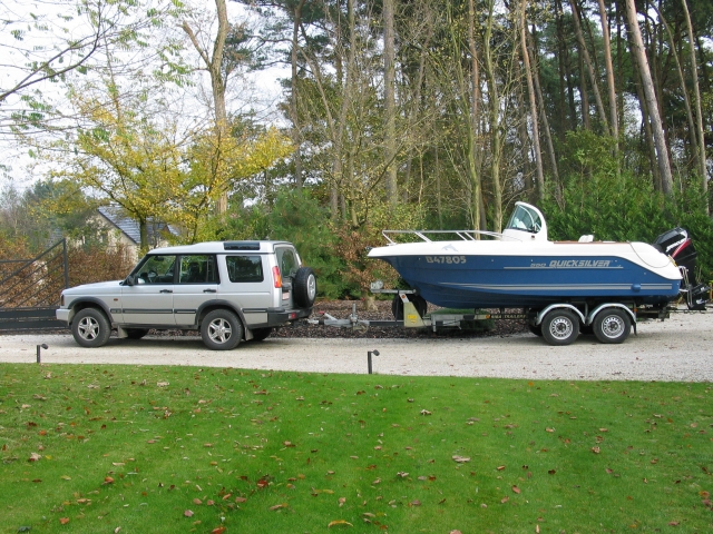

Ce qui me laisse plus songeur, c'est la capacité réelle du Disco, au niveau puissance à tracter ceci ?
Bonjour Landozoor,
J'ai eu un disco2 TD5 (2,5l 136cv) pendant 6 ans avec lequel je tractais mon quicksilver 550 sur une 2 essieux + beaucoup de bagages, l'ensemble faisait facilement 1500 kg. + 5 personnes. Le disco était royal et je descendais vers le sud chaque année à 110 km/h sans aucun soucis. Le seul point difficile, c'était les côtes... avec le poids de l'ensemble, il fallait rettaper la 4e voir la 3e... sinon le comportement était très sécurisant. Et avec les vitesses courtes (démultipliées 3x), on peut vraiment sortir n'importe quelle masse d'une cale! Tu pourras tracter sans difficulter ton Windy même si il fait 2T5. Il faudra simplement prendre le temps de se lancer et subir les côtes...

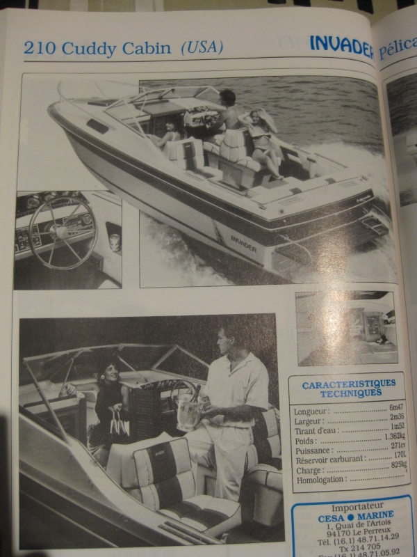

Salut, quelle année ton
Salut, quelle année ton invader ?
Tiens, ca ressemble à ca
Tiens, ca ressemble à ca ton boat ?
Si oui 1362 Kg avec un 270 ch
Bah, mieux vaut tabler sur
Bah, mieux vaut tabler sur 1400 Kgs, on ne sait jamais si tu venais à changer de moteur dans le futur !
