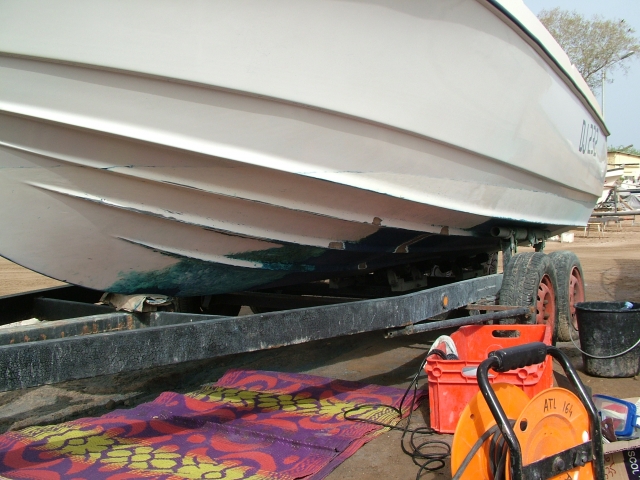

après les moteurs, la coque...

Bon, concernant les fissures, c'est aussi mon avis, j'ai les même sur mon bateau.
Concernant l'enduit, personnellement je n'emploie pas le même produit et je n'ai jamais constaté de délaminage de l'anti fouling.
Essaie de m'envoyer un MP pour que je puisse te répondre plus précisement.
Je remets chaque année 2
Je remets chaque année 2 couches d'antifouling après avoir poncé la coque sans tout enlever. La navigation en érode une bonne partie , ensuite juste un bon décapage au produit rose pour le calcaire, un ponçage manuel au 80 (à l'eau) et le produit jaune nettoyant pour finir, 2 couches de "bleu" et c'est reparti !!
[Image externe indisponible : http://www.pccreation.net/dm/photos/moyen/20110617162439.JPG]
 Là il est prêt à recevoir l'AF.
 Mais compte tenu de toutes ces microfissures j'avais estimé qu'un enduit epoxy anti osmose était indispensable, c'est ce que je te conseille.

Bon pour poursuivre, j'ai fini de poncer les endroits les plus accessible sur la coque. Je vais essayer de le mettre sur chandelle à l'arrière et d'avancer la remorque un peu pour en faire plus mais je sais pas trop ce que ça va donner.

Pas trop chaud ???  sinon dans le seau faut y mettre des glaçons ... tes qlq photos avec des petites crevasses il me semble que se sont juste des defauts de fabrication c a d des bulles d'air et pour l'Epoxy sur les fissures ok assure toi quand meme que les fissures sont juste externe  ,  ensuite je connais pas trop mais quand on mets a nu la coque normalement et apres ponçage des défauts je vais y mettre le gelcoat et ponçage a grains fin ou direct le lustrage et précouche pour la fixation de l'antifooling ... j'en sais pas trop plus ;)

Concernant les trou que j'ai fait pour mettre à jour la résine, je compte les reboucher en résinant un peu et y remettre un peu de mat mais très léger pour ne pas faire de surépaisseur et pour pas que se soit trop dur à poncer.
Pour les moins importantes, j'ai du mastic epoxy bi composant ED 200 de chez soromap. Je n'ai toujours pas recu mon 1P1 Speed de la même marque...
Après je ne sais pas, un peut de gelcoat là où j'ai creusé, refaire un mastic fin pour corriger tous les défauts du ponçage et poncer à l'eau au 280. Et pour finir une laque ou un antifouling.
Voilà un peu le programme.

bonsoir,tu doit reboucher
Message par moonraker »
bonsoir,
tu doit reboucher toute les aspèritèes avec du mastic epoxy et les gros trous avec de la rèsine ou choucroute polyester.attention a ne pas en mètre trop èpais car un fois durcit s'est vraiment dur a poncer l'epoxy.après rebouchage il faut poncer jusque le gel coat sur toute la coque,a sec ...un fois poncer il faut laver ou souffler puis dègraisser la coque.les dernière couches doit ètre un après epoxy, moi j'utilise un produit hors du commun cela s'appelle "jotamastic87 aluminium" il est d'un bon rapport qualitè prix mais super rèsistant car un fois sec on a du mal a le rayer.passer deux couche puis attendre que la dernière couche soit a peine sèche et passer une couche d'anti foulling.la il n'y aura aucun risque de dètachement ...
