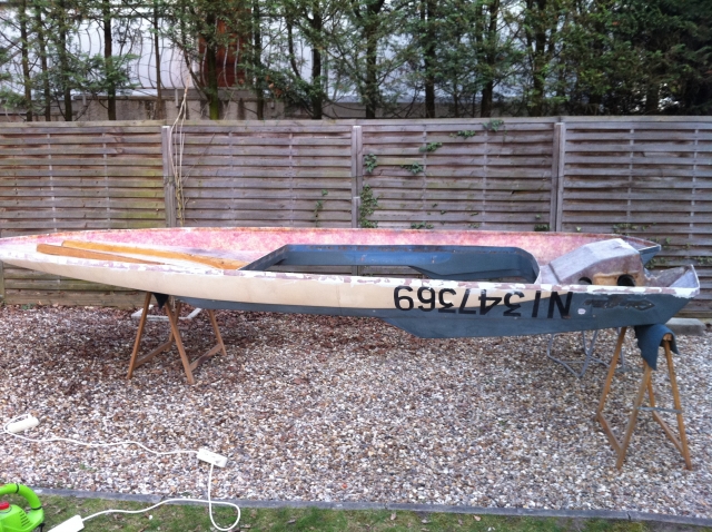

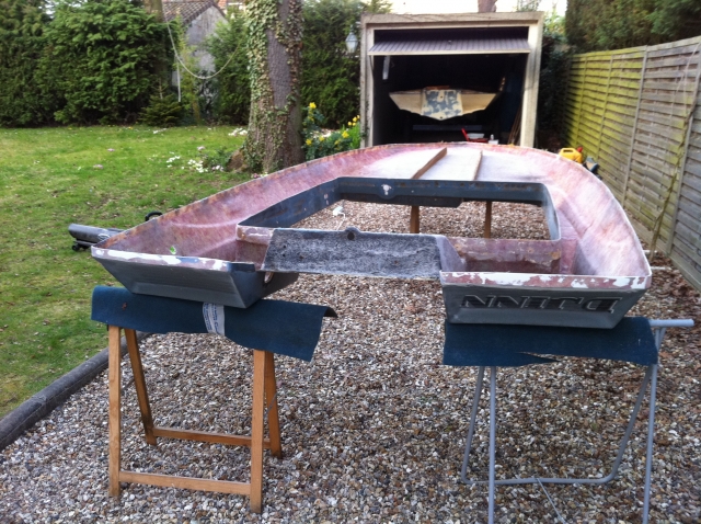

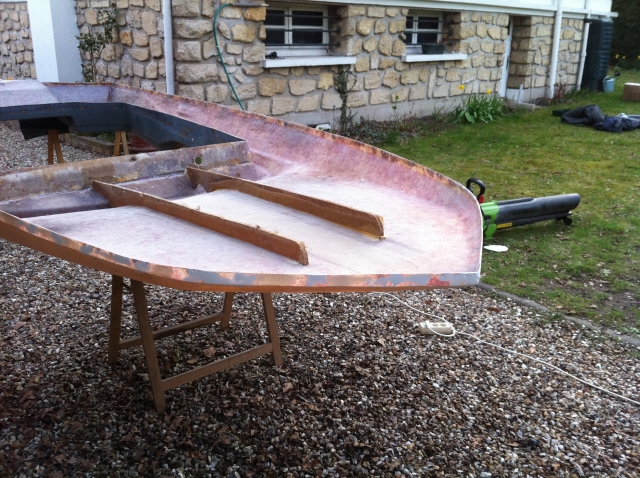

salut à tous, la
salut à tous, la restauration du bateau avance doucement mais surement, l'hiver a été rude, l'été reviens j'ai pu mis mettre sérieusement et surtout poser ma résine, voici les quelques photos de l'avancement, la résine intérieur est posé puis j'ai mastiqué l’extérieur j’hésite à résine aussi l’extérieur, il y aurait des risque de fissurage c'est bien ça ?
magnifique bravo bonne
magnifique bravo bonne continuation je te suis de pres ;)
Pour moi si tu as résiner
Pour moi si tu as résiner correctement l'intérieur, avec une quantité correcte de fibre il n'y a pas de soucis.
à l'exception des œuvres vives (dans l'eau), ou je te conseille de bien résiner l'extérieur, car le mastique n'a pas la même adhérence que la résine.
privilégie le gel coat au mastic pour les petite fissure (tout en résinant l'autre coté , ça tient mieux)

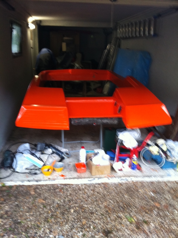

voici l'avancement des travaux
hélas je suis pas 100% satisfait, je pense pas avoir assez poncer, puis ce orange ne me convien pas.
je suis obliger de reponcer le tout et de repassé de l'apprèt pu sur toute la coque j'imagine?
quelle est la procedure à suivre pour un bon ponçage ? disque à utiliser etc...?
Bonjour beau boulo qu as tu
Bonjour beau boulo qu as tu utiliser comme grain pour le poncage il faut principalement selon l etat 120/180 ensuite 200 apres tu passes ton apres et tu reponce au 500 voir 800 et apres degraissage.et peinture et tout depend comment tu applique la peinture pistoler ou rouleau ..et ca sera un bon resultat parcontre du de juger vu la qualiter des photos un peu flou mais ca rend bien quand meme

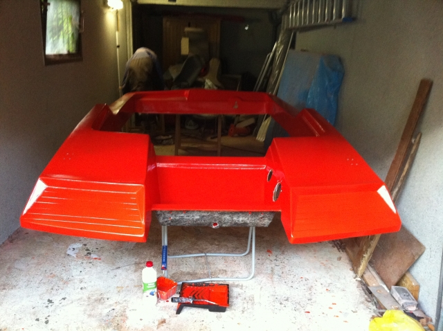

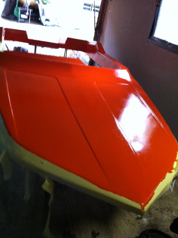

voila j'ai reponcer le tout
voila j'ai reponcer le tout jusqu'a l'apprêt puis repeint par dessus, c'est exactement la couleur que je voulait plus rouge que orange même ci sa ne se voit pas sur la photo
aller encore deux couche puis j'attaque le blanc puis la coque ça n'en fini jamais lol
pour quoi n'etai tu pas
pour quoi n'etai tu pas satisfait a 100% trace ce ponçage,ou peinture pas top... enfin j'ai compris que la couleur ca pas ete ca et que la tu as eu ce que tu voulais..
en tout les cas la couleur au top perso je trouve que ca en jet a max hehe bon travail vraiment
combien de temps ca ta pris pour poncer apreter et poncer et peindre le dessus?
