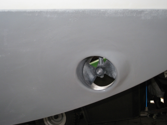

je suis d'accord pour la rèsine poleyster,mais pas pour le mastic.normalement si on travaille sous flotaison on doit attendre 28 jours avant de recouvrir pour avoir une polymèrisation complète,puisque l'on ne travaile pas sous vide et encore.un mastic poleyster n'est pas ètanche il laissera passer l'humiditè alors qu'un epoxy non.

Voici les dernières photos.
Voici les dernières photos. Pose de l'hélice cet après-midi après embase et antifouling [Image externe indisponible : http://www.discount-marine.com/club/files/IMG_1373.JPG]

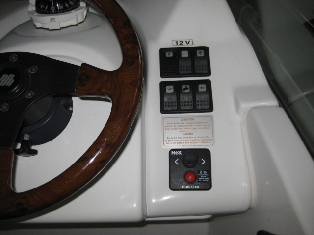

Pose du fameux joystick ! J'ai hate de le faire basculer ! L'indicateur de trim est d'origine à cet endroit mais je le ré-instalerai au tableau de bord plus tard car cet emplacement convenait très bien à la commande du propulseur alors que le niveau de trim était à peine lisible.
[Image externe indisponible : http://www.discount-marine.com/club/files/IMG_1375.JPG]
Il ne reste plus que quelques branchements, remonter les banquettes, etc.

Tu as raison Moonraker,
Tu as raison Moonraker, merci pour la précision. Mais comme il me restait un peu de mastic polyester... et j'ai quand même mis une couche de topcoat pour l'étanchéité + antifouling.
Bon, ben, c'est pas un sans faute quoi...! J'éspère que ça ne bougera pas !
