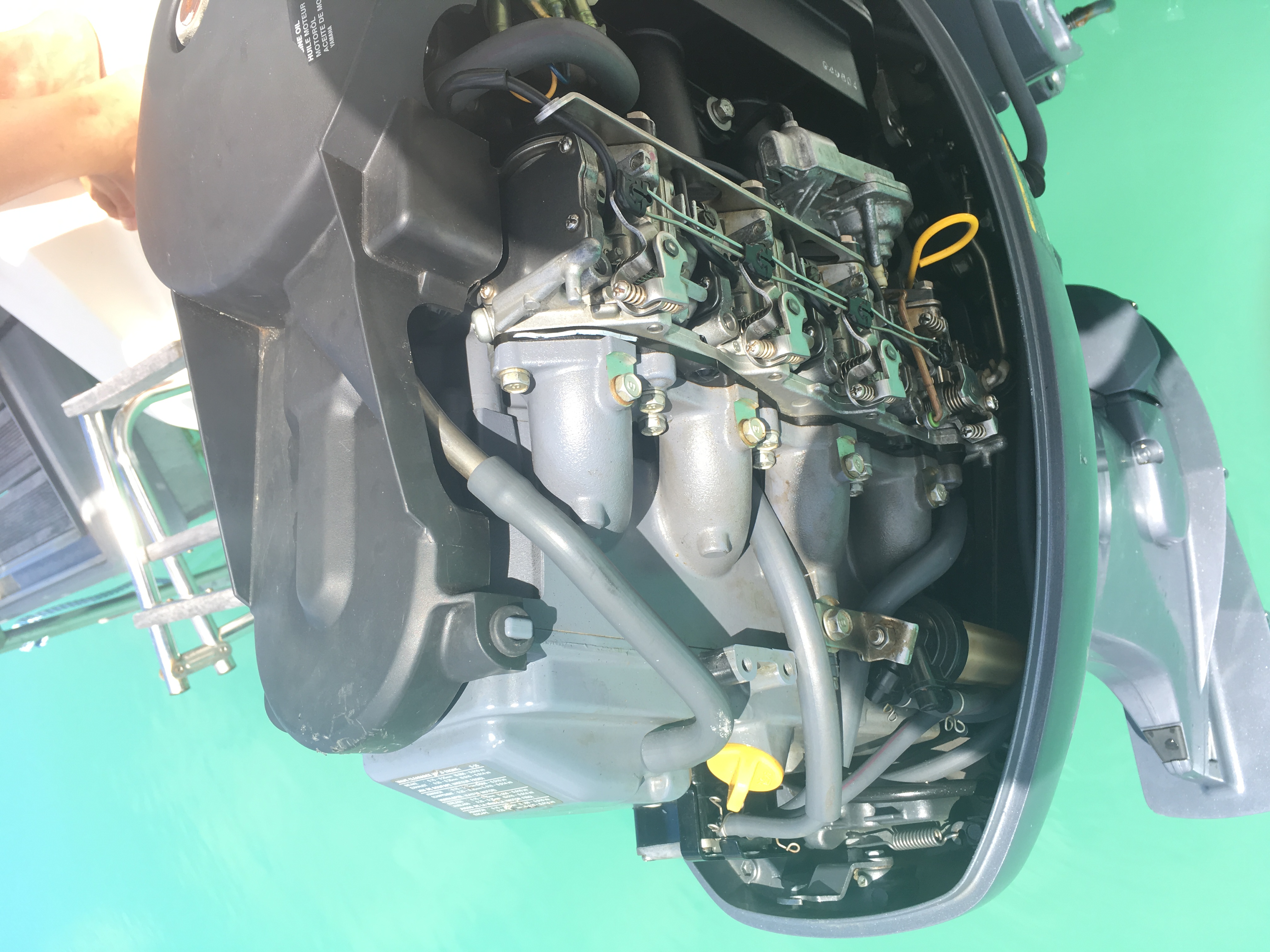

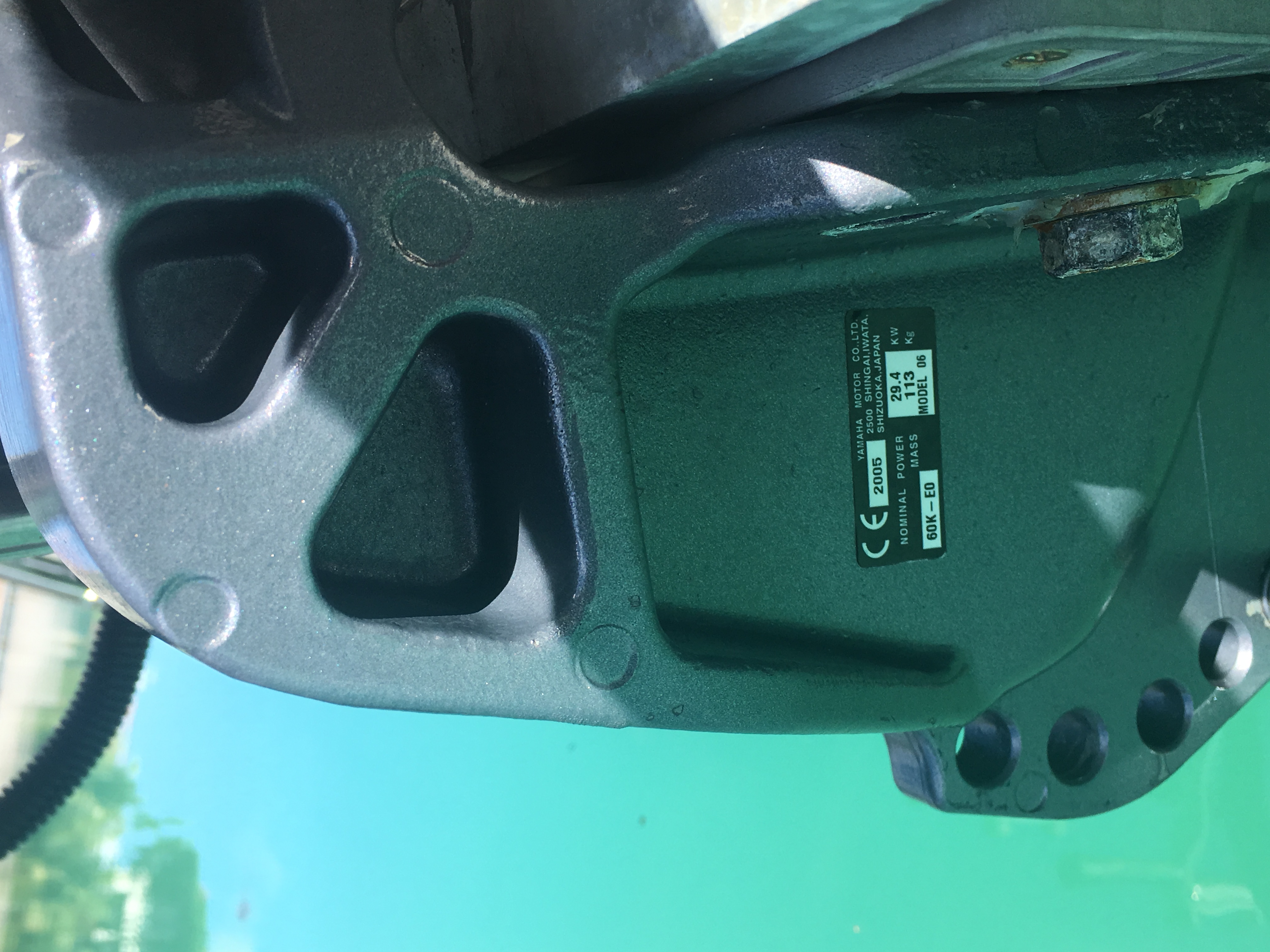

Je pense que je me suis fait avoir, il semblerait que d'arpès le numéro de série il s'agit d'un 40CV, mais je suis vraiment étonné car comme discuté la première fois à deux sur un bateau de 600 KG je prends 23 noeuds à 5,000 trs/min. Je me demande si il est pas possible que le support soit un de 40Cv et le moteur de 60cv? c'est possible?
Je mets quelques photos pour aider, je suis inquiet ...

maintenant pourriez vous regarder sur le bloc afin d y déceler un numéro
également sur les carbus

J'ai fait mes recherches, il s'agirait d'un modèle pour le marché Italien uniquement, il semblerait qu'en Italie il y a des taxes importantes sur moteurs ou je ne sais quoi
Bref il s'agit bien d'un 996 cm3 modèle 2006 carbus
Je me demande si la protection d'origine moteur est la bonne et si il s'agit des bons stickers 60 CV

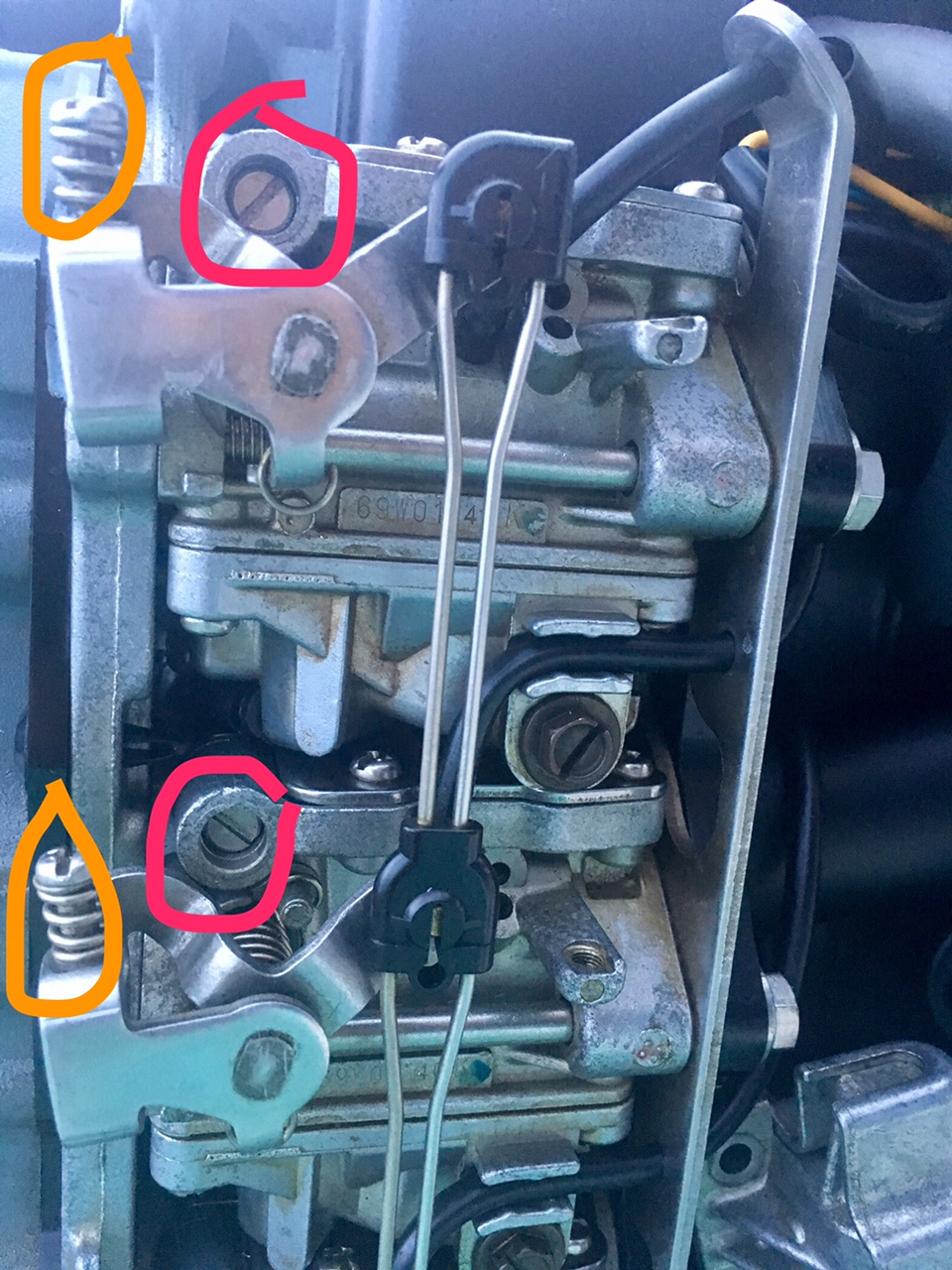

Bonjour et merci pour votre réponse, concernant la vis richesse dont vous parlez c'est bien celles en entourées en rouge?  Elle a pour fonction de gérer le rapport air essence
https://my.pneuboat.com/forum/11-moteur/48103-synchro-et-vis-carburateur-yamaha-f50aet-2001
Sur le lien ci-dessus on parle de 2 tours et demi
Pouvez vous me confirmer car vous parler d'un tour et demi merci beaucoup!!
Pour maintenant régler la synchronisation vis entourées en orange, je dois acheter l'outil ci-dessous?
