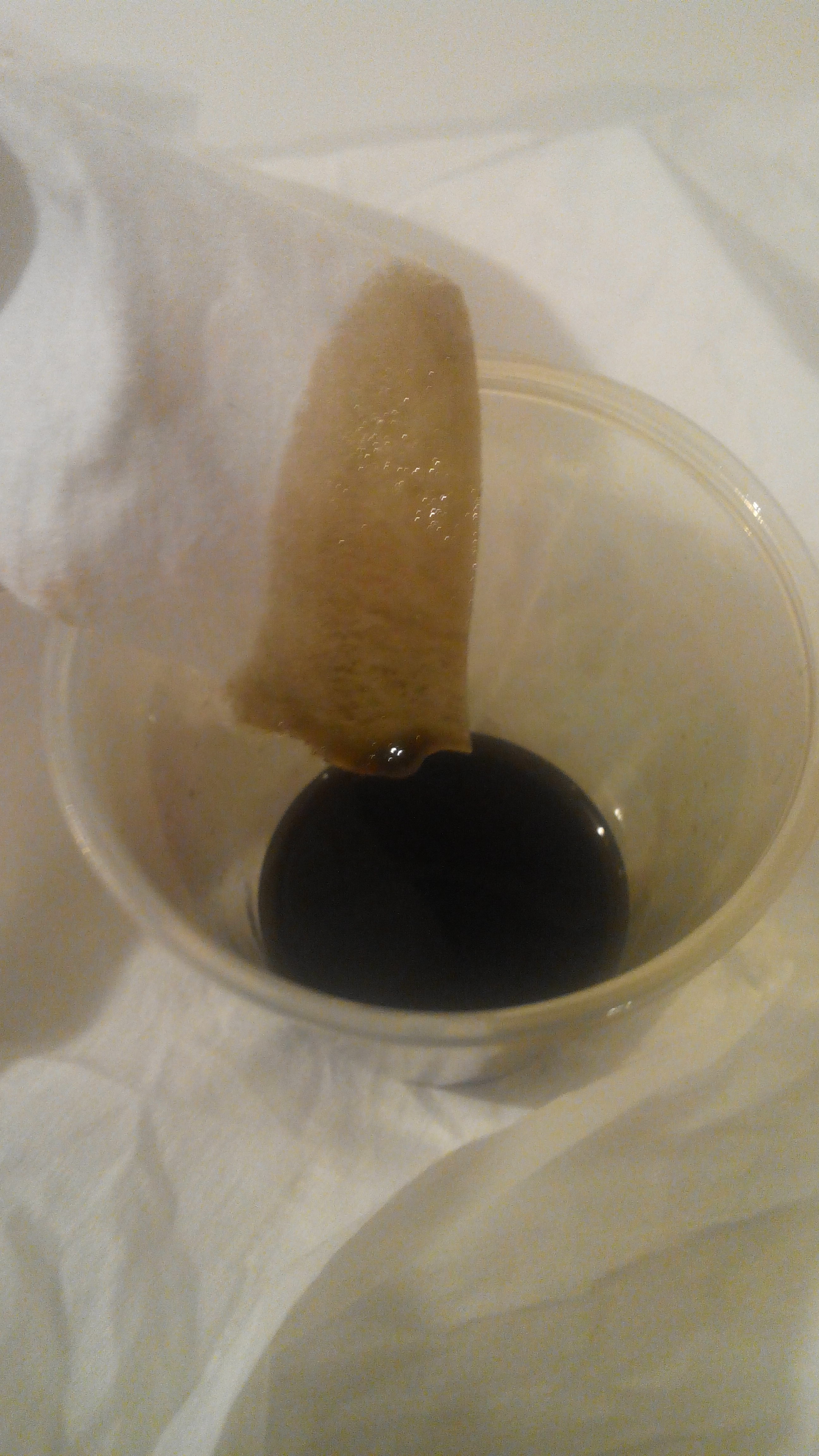

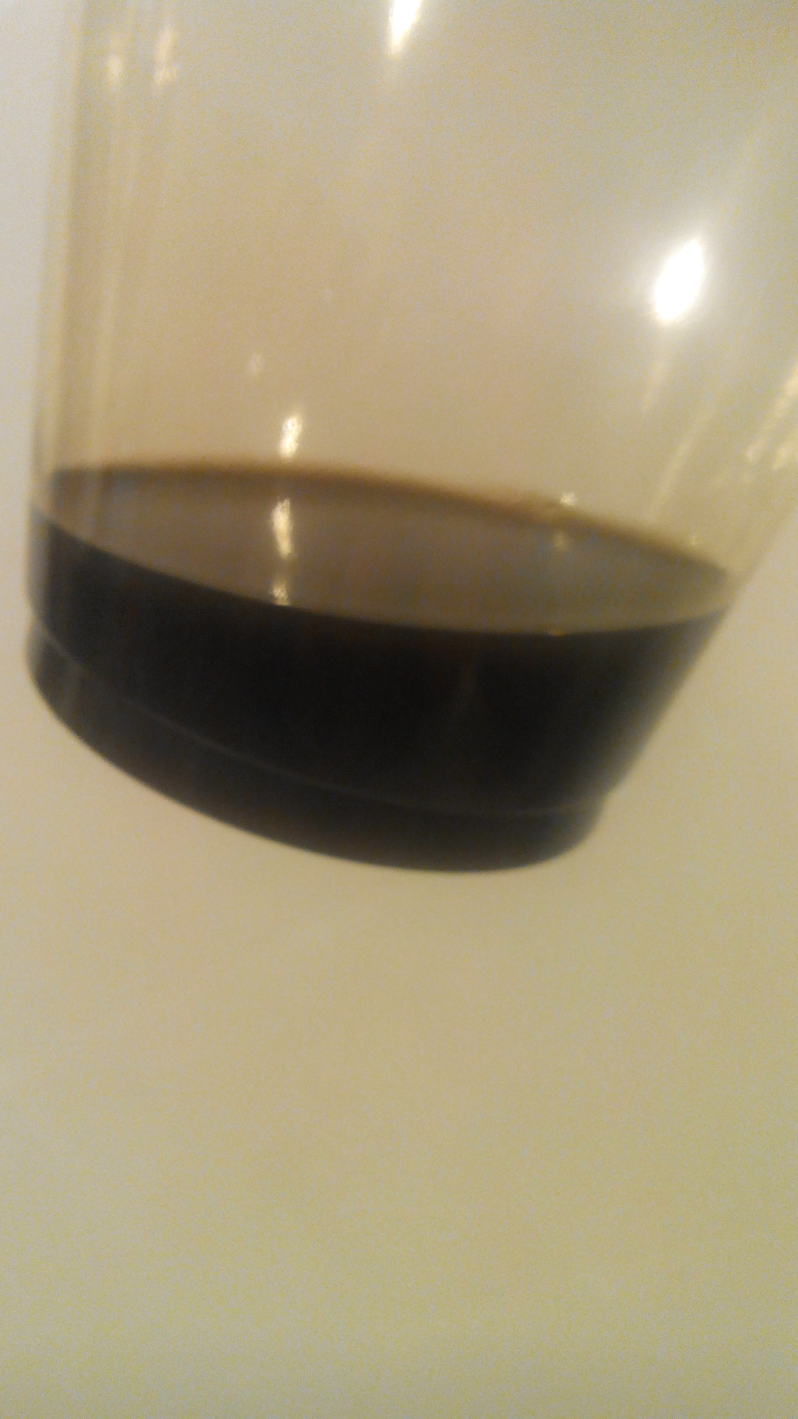

j'ai regardé ce qu'il se passait dans mes bouteilles, mais rien ne s'est séparé de l'huile en surface et vraiment qu'un légé dépot dans le fond, je laisse encore reposer et verrais dans les jours qui viennent. J'ai fait des photos cette fois, voir ci-dessous.
Que pensez-vous de la couleur de l'huile ?
J'ai l'impression que l'odeur d'essence s'estompe mais cela ne sent pas que l'huile.

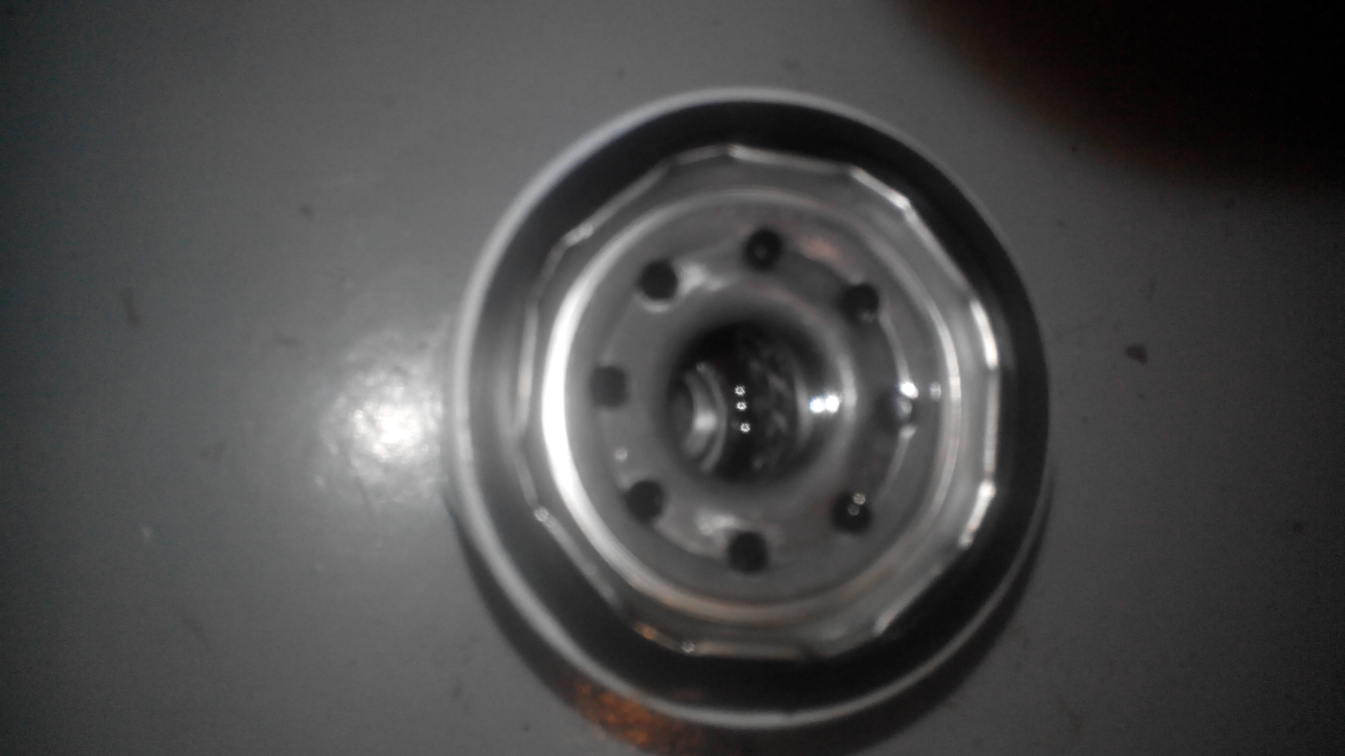

J'ai également démonté le filtre à huile que j'ai trouvé très propre, ainsi que son emplacement.
