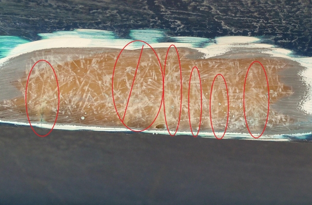

Rebonjour!
Voici les photos!
Pour le ponçage, je suis protégé, surtout les yeux les oreilles et les voies respiratoires!!
Voilà ce que j'ai trouvé à l'extérieur sous le gel coat...Si vouvs rappelez des photos, vous arriverez facilement à faire la correspondance...

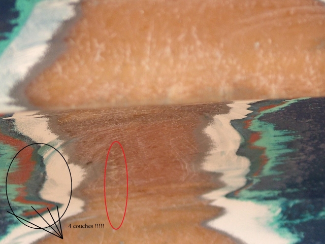

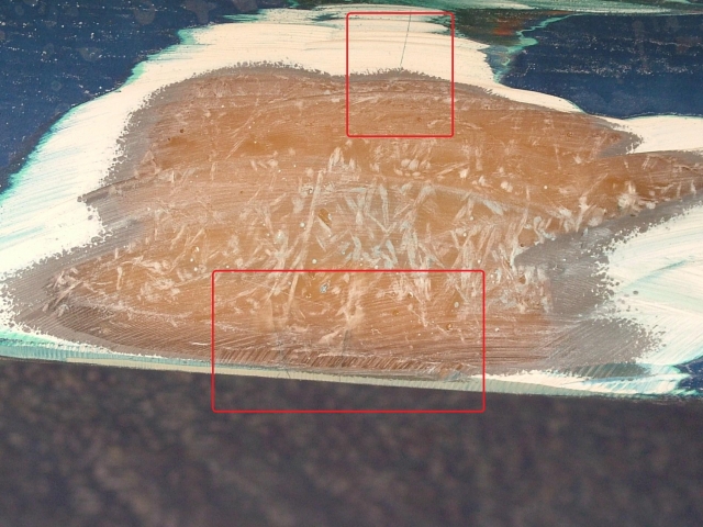

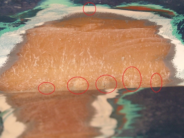

On remarque qu'il y a quand
Message par leaderkaf »
On remarque qu'il y a quand quelques cloques et une fissure qui ne se voit pas bien sur la première photo...
J'ai eu des surprises aussi, par endroit j'ai trouvé jusqu'à 4 couches d'antifouling!
Et en mettant le gelcoat à jour, je retrouve également d'autres cloques qui ne se voyaient pas à l'oeil nu.
J'ai bien fait de remettre qsuelques couche de mat à l'intérieur histoire de renforcer tout ça ;)
Mais je pense que je vais en trouver d'autre...

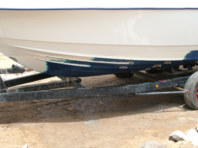

Enfin pour finir, le
Enfin pour finir, le ponçage en cours de réalisation :
Je sais pas si on voit bien sur la photo mais voilà ce que j'ai réalisé en 2 h00. Est ce que l'avbancement des tgravaux vous semble logique ou je suis trop lent?

Vue d'ensemble... Et....
Vue d'ensemble...
Et.... deux petites découvertes au passage...

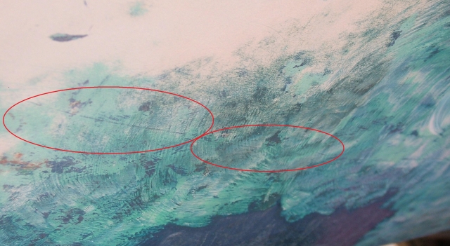

Re bonjour à tous, Je
Re bonjour à tous,
Je poursuit avec le ponçage de ma coque et de mes petites fissures...
Bon j'en ai trouvé d'autres en continuant à poncer, j'arrive à peu prés à la moitié de la coque car le bateau est toujorus sur la remorque, je n'ai pas d'infrastructure pour le mettre sur chandelle pour le moment.
J'ai croisé un monsieur assez connu pour les réfection de coque âbimé sur le territoire et il m'a dit :
"tu t'em.... pour rien, ta coque elle n'a rien, il n'y a pas de quoi s'inquiéter pour tes fissures, ç le fait sur tous les bâteaux!"
(ok....)
Il m'a demandé ce que j'allais remettre par dessus, je lui ai dit que d'une part j'allais boucher les trous avec du mastic expoxy bi composant et que ensuite j'allais remettre deux couche d'enduit soromap EP 200.
Sa réponse : "et après tu va remettre un antifouling?"
Je lui ai dit oui et là il m'a répondu que ça allait "feuilleté".
Je pense qu'il a voulu me dire qu'à force de naviguer, des petits morceaux allait s'échapper de la coque...
Papy, aurais tu un avis sur ce qu'il m'a dit?
Mon bateau ne reste pas à l'eau en permanence, donc l'antifouling n'est pas nécessaire. Est ce qu'une laque ne ferait pas mieux l'affaire pour éviter le feuilletage? (on risque de voir la reprise et la différence de teinte si je ne fais pas entièrement le bateau non ?)
Il m'a brisé mon rêve le monsieur, je sais plus trop quoi faire (surtout que je n'ai pas encore reçu le 1p1 pour boucher les trous, je n'ai que l'enduit pour le moment...)

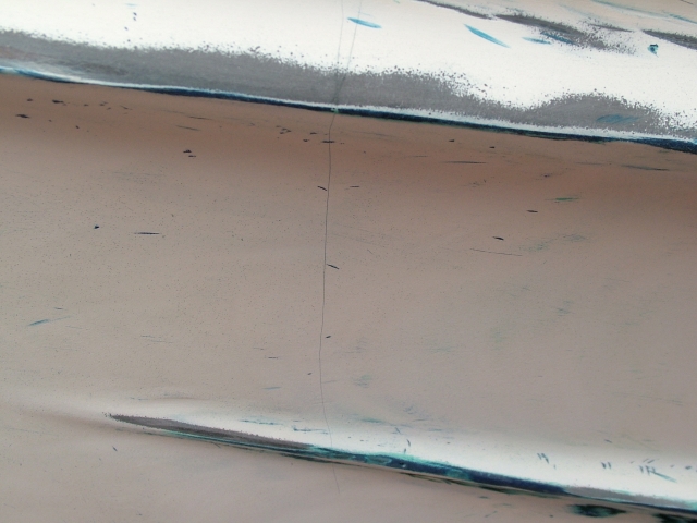

Allez des ch'tites photos!
Cette fissure, je la voyais à l'intérieur...
