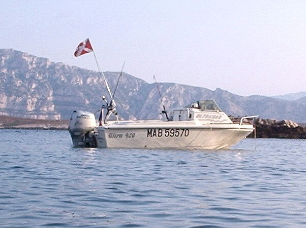

Vraiment bizarre ton
Vraiment bizarre ton problème !!!!!!! j'ai eu pas mal de petites coques en 40 ans et la meilleure, c'était une Ultramar 420 que j'ai gardé plus de dix ans et cela n'a été que du bonheur, super tenue en mer formée et solidité à toute épreuve.
