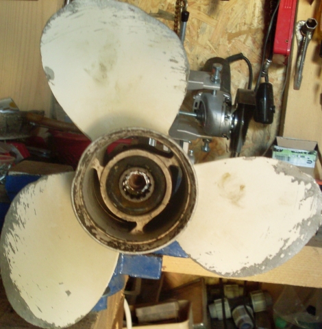

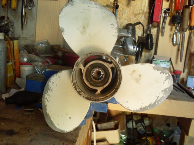

bonjour là je suis
là je suis d'accord avec vous,mais mon hélice est en piteux état(voir ma galerie photos).
donc vous me préconniser de mettre la même neuve.
@+flotteur13
@+flotteur13

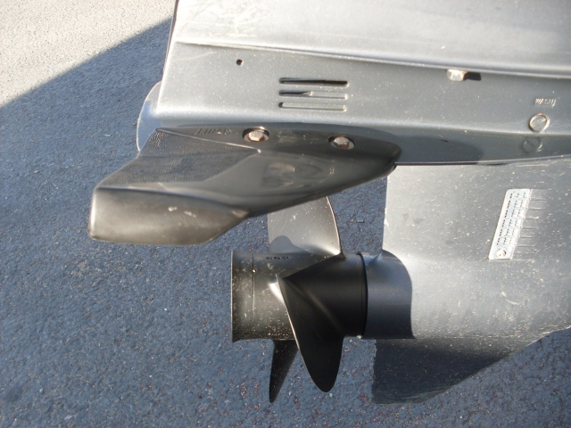

bonsoirpouvez vous me dire
pouvez vous me dire si l'hydrofoil est bien monté comme ça,ou faut il qu'il soit plus en arriére
@+flotteur13
