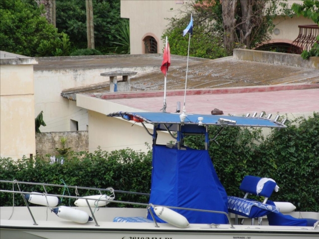

Enfin j'ai 4 portes cannes derrière le dossier du poste de pilotage (que j'ai fabriqué) et 6 portes cannes sur le taud. En pêche je mets parfois une canne sur le porte canne central du taud. Souvent la 50lbs que l'on qualifie de canne à oublier, armée d'un gros leurre à marlin bleu; elle sert de teaser et aussi pour tenter un gros bleu. Elle passe loin au-dessus de toutes les autres, ne gène pas la pêche, mais c'est sport pour aller la rechercher. Parfois je la met dans le porte canne du dossier, mais cette fois je l'attache parce que les fixations des porte cannes ne sont pas solides.

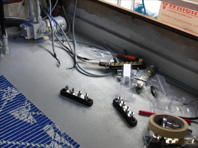

Le matériel est en vrac dans le poste de pilotage. On voit une barrette de connexion sur le plancher.
J'ai mis une barrette de distribution du +, protégée par un couvercle en plastique, une barette de distribution du - et 2 autres barettes de collecte des retours sur le moins placées aux endroits judicieux.

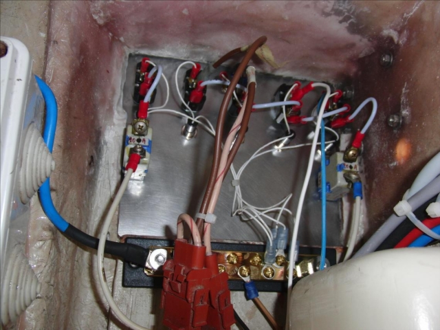

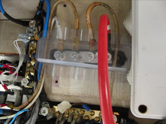

Sur ces photos on voit la

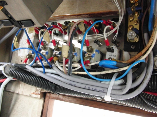

Sur ces photos on voit la barrette de distribution du +, protégée par un couvercle transparent, les tableaux de distribution électrique gauche et droit. On voit aussi sur la photo du tableau gauche le renforcement du plafond à la fibre de verre et résine, réalisé dans des conditions un peu difficiles. Mais c'est toujours mieux que le travail de coch...réalisé par le chantier à l'origine.
Cette photo montre une vue
Cette photo montre une vue générale de la distribution électrque dans le poste de pilotage.

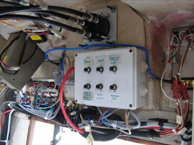

On voit le coffret plastique que j'avais déjà installé il y a quelques années et dans lequel j'avais placé les disjoncteurs d'aviation dont j'ai déjà parlé (les breakers). Ces disjoncteurs alimentent:
- le nouveau combiné Humminbird (anciennement réserve),
- la VHF,
- le tabeau de gauche sur lequel il n'y a que des pompes, mais ensuite chaque pompe a aussi son propre disjoncteur calibré à 5A et son voyant de signalisation,
- l'ancien combiné Lowrance,
- le pilote automatique,
-l'alimentation du coffre de rangement avec l'éclairage et une prise allume cigare
L'autre tableau est alimenté en direct depuis la barette + et distribue via des beakers installés sur la plaque elle-même:
- la corne de brume,
- le phare avant,
- le phare arrière,
- les feux de position,
- la pompe du vivier,
- le down rigger électrique (breaker calibré à 25A car il y a aussi un fusible de 30A sur l'appareil lui-même).
Normalement l'ensemble est bien protégé. J'ai aussi un fusible au départ de la batterie de 80A pour la protection du circuit entre la batterie et le tableau.

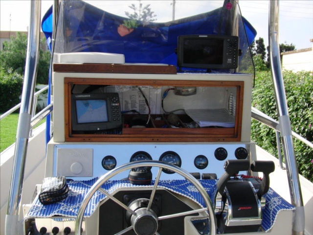

Ces photos montent une vue générale du poste de pilotage avec le pupitre de commande équipé à gauche de la commande du pilote automatique puis un compteur horaire, puis les 2 compte-tours des moteurs, puis l'autre compteur horaire et enfin les clés de contact et l'inter de sécurité.

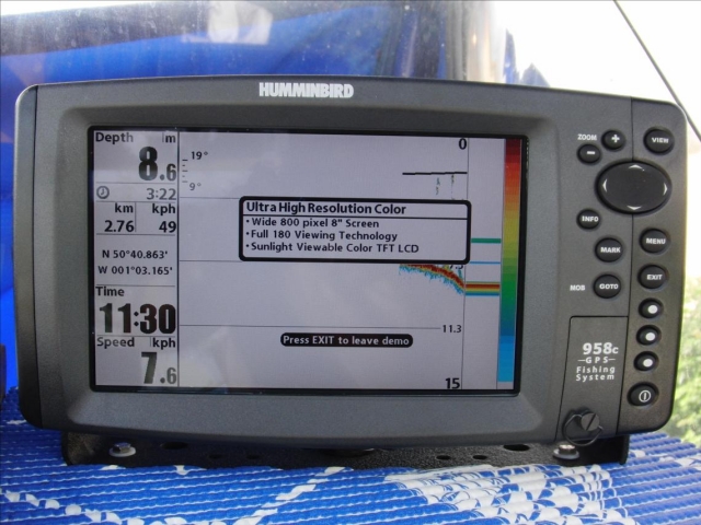

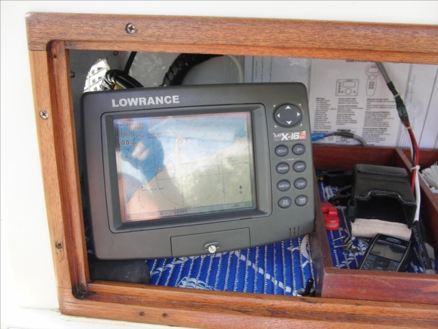

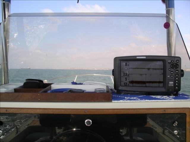

Les deux autres photos montent l'ancien combiné que j'ai conservé dans le coffre, qui fonctionne bien, et qui va me servir de complément au combiné Humminbird, mais rien à voir avec la luminosité de ce dernier. Et le combiné Humminbird à sa place la plus pratique pour le pilotage et la pêche.

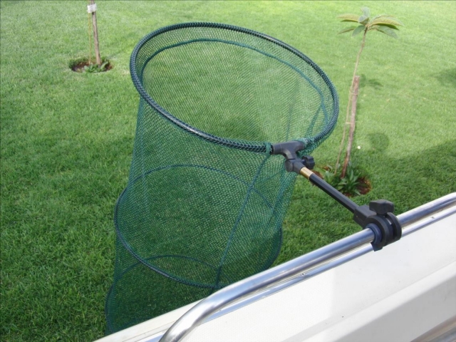

Accessoirement j'ai trouvé
Accessoirement j'ai trouvé ça dans un magasin d'articles de pêche avec une fixation adaptée à la tubulure de protection.

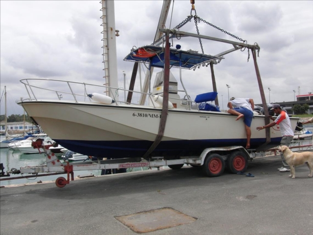

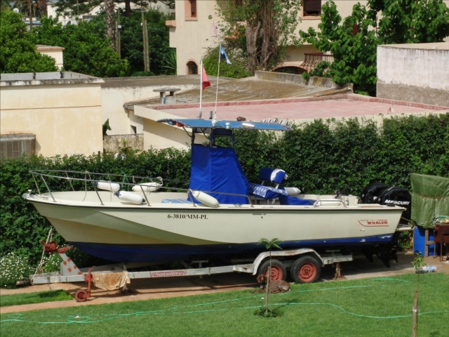

Travaux terminés. Le bateau
Travaux terminés. Le bateau est prêt pour la mise à l'eau. On voit bien le fanion Discount Marine sur l'antenne VHF.
On voit aussi ma chienne, Cannelle, braque allemand pure, d'origine faut-savoyarde! Elle monte la garde près du bateau, vers les roues. Elle restait là tout le temps des travaux lorsque j'étais dans le bateau.

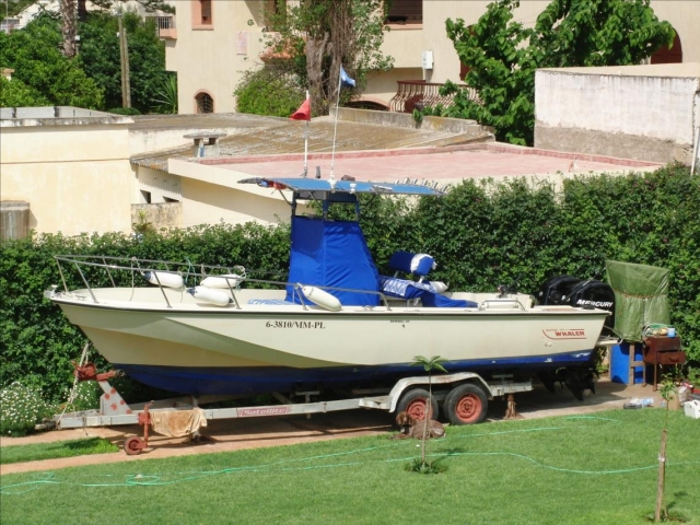

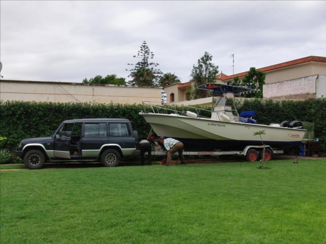

Préparation du remorquage
Préparation du remorquage vers le port (j'habite à 5mn de la marina).

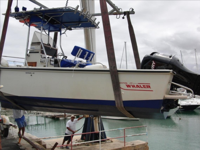

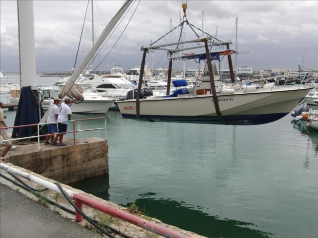

Prise à la grue fixe de la marina pour la mise à l'eau.
Vite, il faut que je monte dans le bateau pour la mise en marche des moteurs.

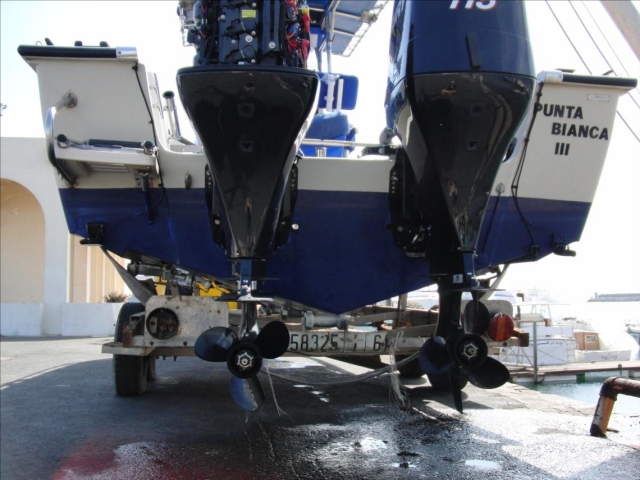

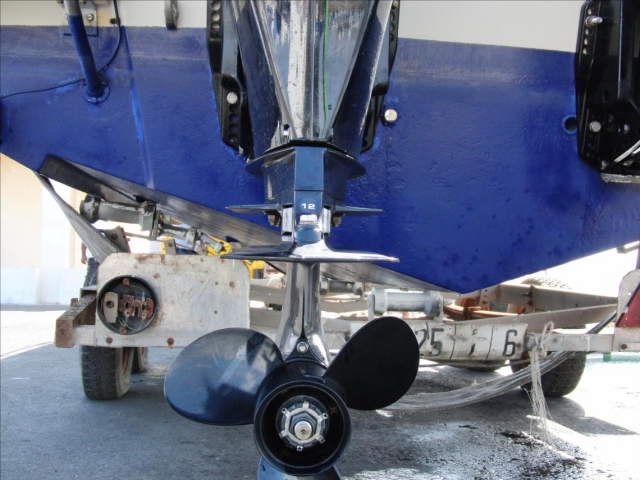

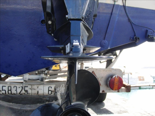

Après les essais en mer, j'ai ressorti le bateau pour remonter les moteurs. Ces photos montrent la position des moteurs et des plaques anti cavitation avant le remontage.
Nous avons remonté les moteurs de 2 trous par rapport aux anciens moteurs Yamaha, soit environ 5cm sur le tableau arrière.
Les extrémités droite et gauche des plaques arrivent maintenant juste au niveau de la partie inclinée de la coque (je n'ai malheureusement pas pris de photo). Les plaques sont donc, vers l'intérieur, entièrement dans le tableau.
Les essais que j'ai effectués depuis montrent qu'il y a moins de cavitation, lors du déjaugeage les plaques sont bien à fleur de la surface de l'eau. Je pourrai encore remonter d'un trou, mais cela ne me semble pas indispensable.
Difficile quand même de faire ces essais sans références externes ou avis d'expériences déjà vécues.

Un ami m'a offert les compteurs Smartcraft que je me suis empressé de monter sur le pupitre. J'en ai profité pour faire des essais en mer du combiné Humminbird, et de refaire le réglage du pilote automatique.
