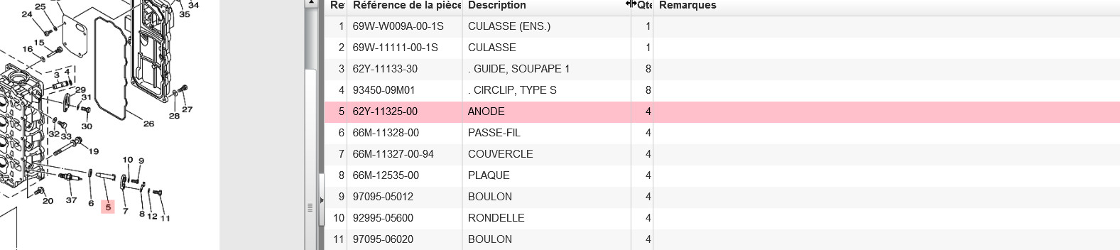

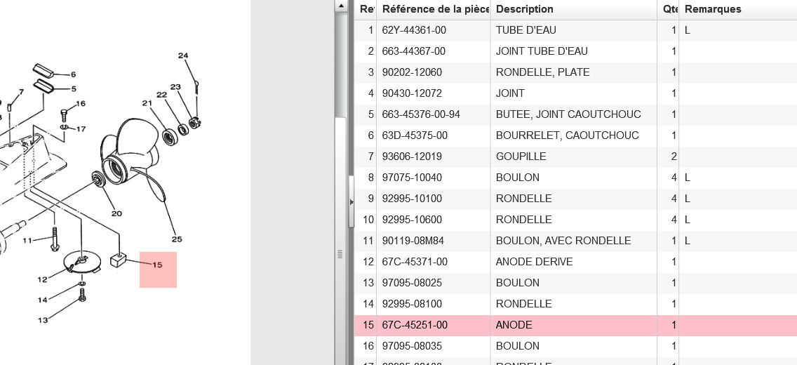

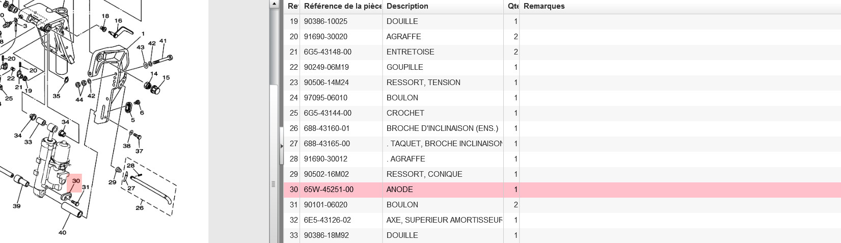

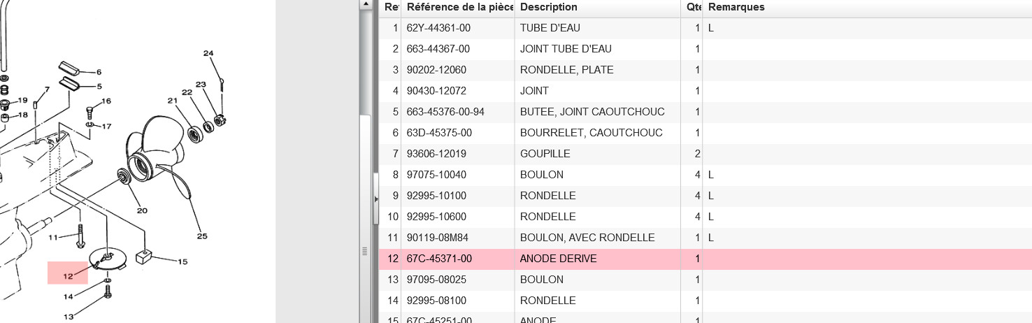

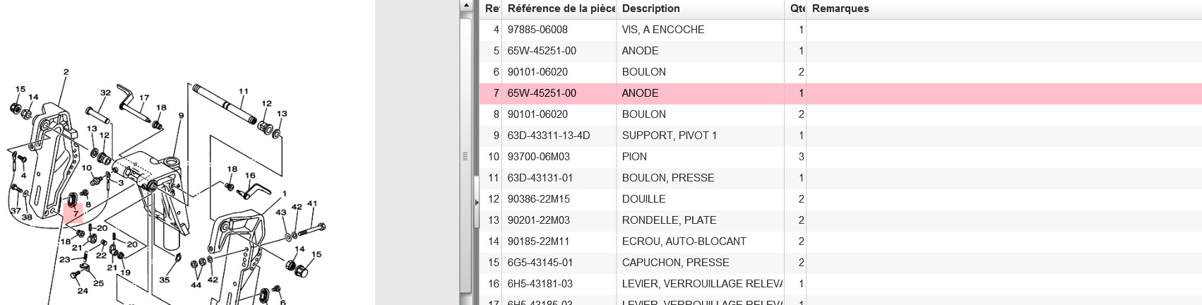

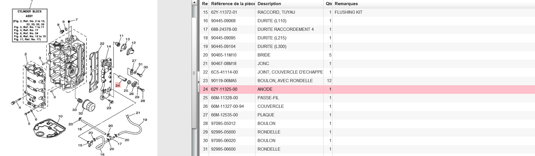

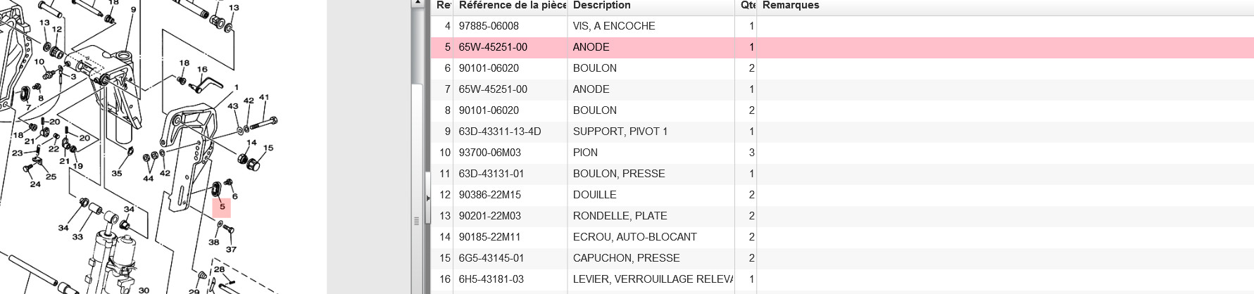

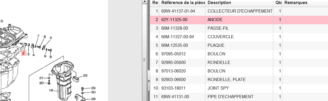

je vous mets les emplacements
je vous mets les emplacements des anodes

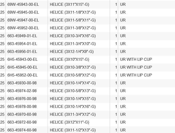

j y rajoute les différentes hélices disponibles pour votre moteur
