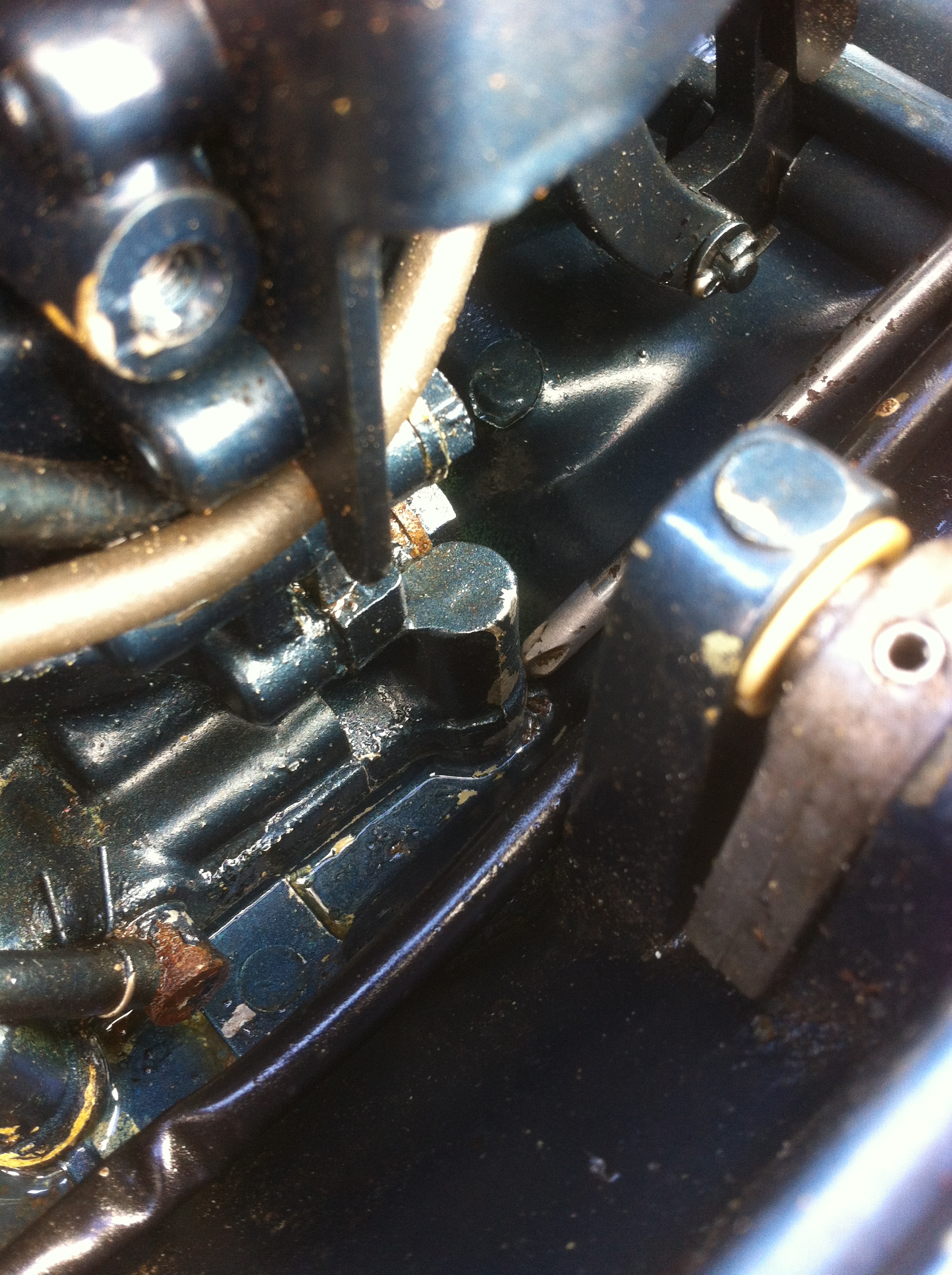

voila g fait ce que tu ma dit voila une photo sa remonte a la poite du tourne vis
moteur yam9.9
voila g fait ce que tu ma dit voila une photo sa remonte a la poite du tourne vis tien moi au couren de ce que dapres toi je devrer faire merci
soit c'est fendue ou rongé
soit c'est fendue ou rongé par le sel soit c'est le joint entre le moteur et la cuvette,
faut enlever le bloc moteur et controler les plans de joint bloc moteur et cuvette,
mais au démontage pas mal de boulon vont casser soudés par le sel
meme cadeau ça vaut pas le coup de remettre en état ces vieux moteurs jamais révisés ni bien entretenu ,il doit avoir au moins 35 ans ,trop de surprises au démontage et par la suite

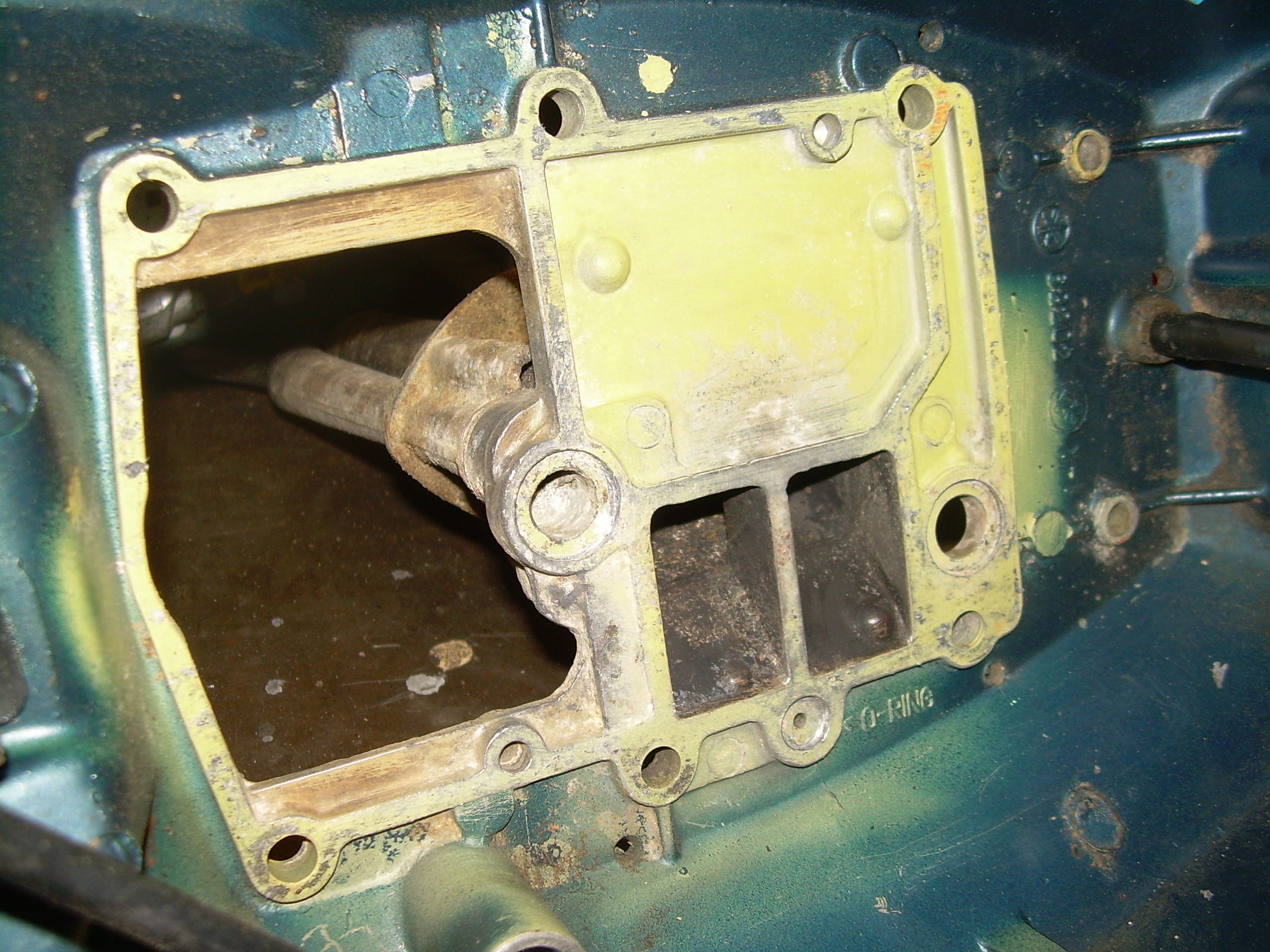

bon et bien g tout demonter les boulons nont pas casser de plus il etais pas serer et la jai vu le join casser la ou l eau remonter alor g comender un join neuf tous le reste me parer en bonne etat maintenent je v esayer de trouver une elice a plus
Et bien super tu as de la
Et bien super tu as de la chance
Mais faut remplacer tous les joints que tu vois suite à ton démontage

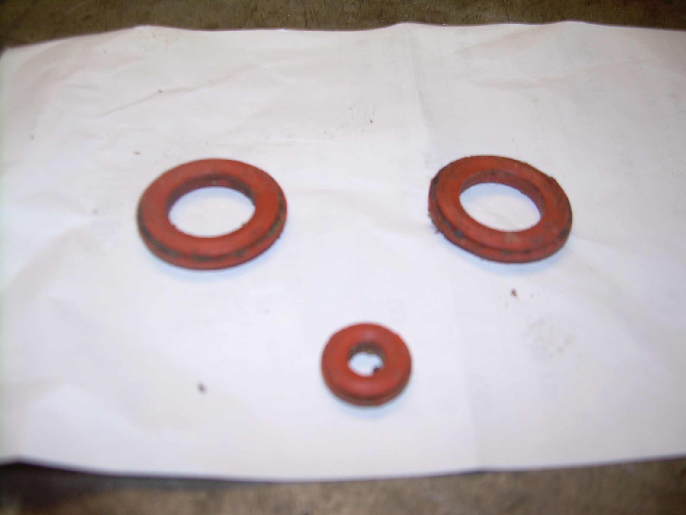

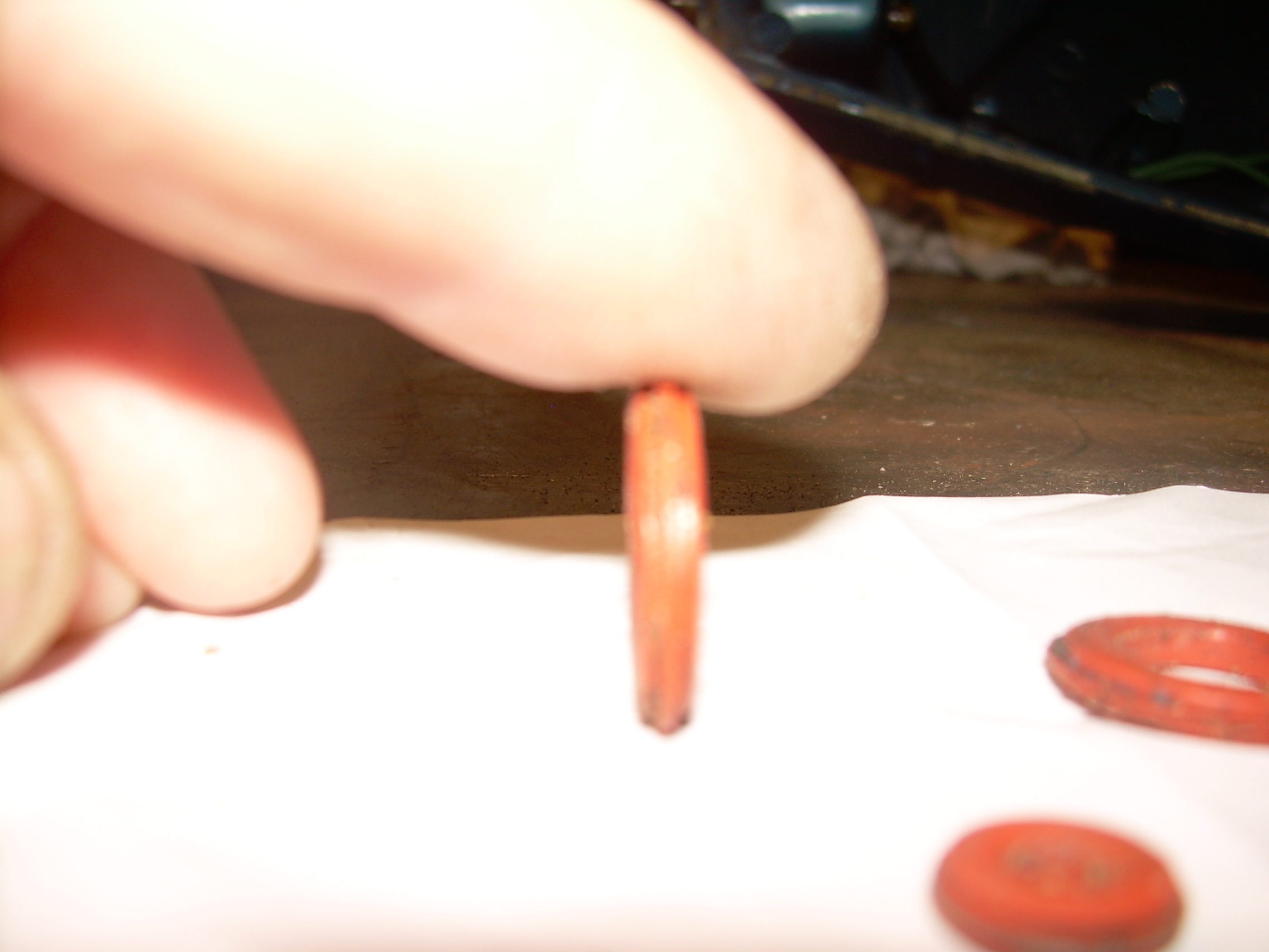

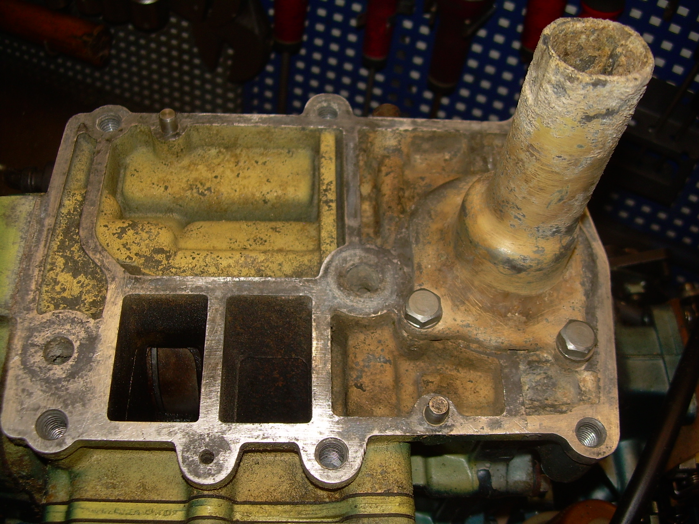

oui dacord mais j en est trouver 1 seul les autre partit je n ai rien demonter car la les boulons ne mon pas fait confiance et en ce qui conserne le joint de la cuvette les petit joints orange ne ce detail pas d apres le vendeur et on a regarder sur la vue eclater et il ny sonts pas et ce qui etait deja dessus ils onts l air d etre en bonne etat meme pas ecraser quand pensse tu je te joint des photos dit moi ce que tu en pensse sur la derniere jai pas voulu ouvrir les boulons me fond pas confiance
