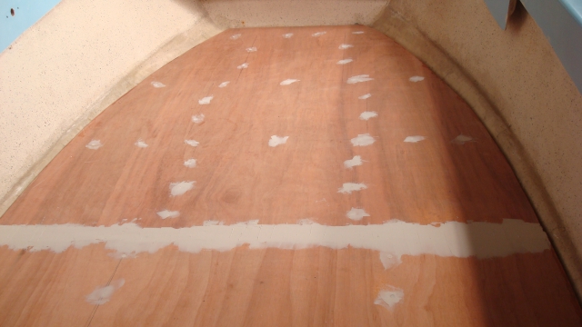

Bonsoir à toutes et à
Message par PATOCHE10 »
Bonsoir à toutes et à tous, aujourd'hui pas grand avancement sur le boat, juste le rebouchage des trous de vis au mastic polyester en photo comme d'habitude. Demain je poncerais le tout et vendredi, j'attaque le colmatage entre le pont et la coque avec de la colle polyester armée : "choucroute", à bon(s) entendeur(s).
