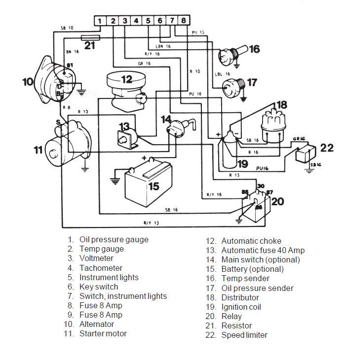

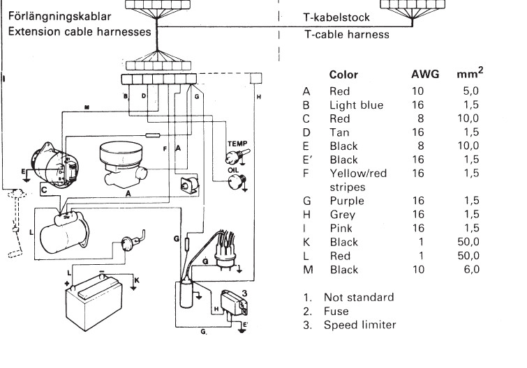

sur les fichiers téléchargé vous avez plusieurs réglages dont l avance, mise en place des fils de bougies,
et un réglage basique du carburateur
en regardant le fichier volvo je me pose des questions quant aux éléments 20 et 22 et 3
sur l autre image

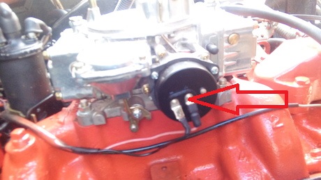

je pense également que d aprés les schémas vous devriez avoir une alimentation 12 v sur le coté carburateur
qui d après moi commande  le starter
en suivant le fil  il est pris sur le + bobine avec un simple metrix vous pourriez controler
je pense qu il ont un lien avec la mise en sécurité du moteur
