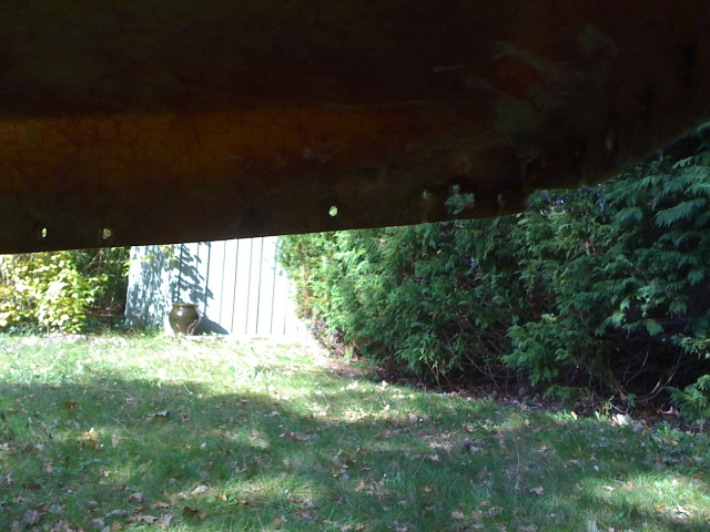

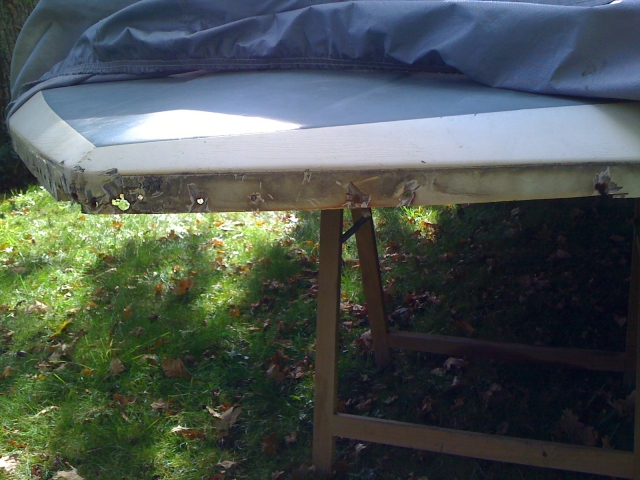

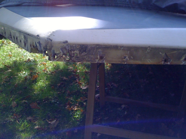

Concernant le rebouchage de tes trous le problème avec de la choucroute est que ca va craqueler autour alors qu'en fibrant ca ne bougera pas. Ce n'est que mon avis que je te donne par experience sur le mien.
Bonjour Daytona, tu a eu des craquelement autour des trous bouché avec de la choucroute ? c'etais des gros trous ?
après mure reflexion je vais me dirigé vers de la résine polyestere apparament plus souple, plus simple à travaillé et à poncer et moin chères les réparation étant a faire au dessus de la ligne de flottaison. Donc se sera: ponçage, pose de mat plus resine a l'interieur, choucroute dans les trous pour arriver au niveau de la resine non endommagé puis pose de mat plus resine à l'exterieur puis ponçage gelcoat par dessus puis reponcage du tous puis peinture. quoi que je me demande si le mat plus resine sur l'exterieur ne sera pas de trop ?
ca marche et je doit poncer un peu la fibre original pour que la fibre rajouté se colle à l'ancienne ou la reaction se fera directement sur l'ancienne?
pour réparer bien propre, je te conseillerai de faire une sorte de moule en styrodur que tu positionnerai par l'intérieur en réparant à l'extérieur. cette réparaton se fera au minimum en 4-5 fois avec séchage et reprise entre chaque. du boulot en perspective.
a l'exterieur il faut que tu mette du tissé (rooving) et pas du mat. tu dois poncer un peu profond (1-1,5 mm) selon le nombre de couches extérieures que tu va mettre avant (idéal 3 couches + tissu d'arrachage. n oublie après chaque ponçage de mettre un coup de chiffon imbibé d'acétone.
