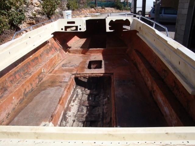

en général, il y a un
en général, il y a un liston interieur en bois... dont l' etat est souvent ... moyen avec les années  .
ETant un peu perfectionniste, je me dis que ce serait dommage de ne pas profiter de cette remise à zero pour le faire ...
Imagine que dans un an ou 2 ( voire 3 ou 4 , ça change pas grand chose ) , tu sois obligé de tout redemonter ....   Image
Alors que là, .. au point où tu en es .... moi je pense que ça vaut le coup !
Mais bien  evidemment , .. le  " conseilleur " n' est pas celui qui va faire, mais bon .... Image
Je ne pense pas qu' il y ait un risque que les parties se deforment et ne s' emboitent plus ...
En revanche, il faut avoir un systeme qui te permettra de separer et d'enlever le pont de la coque , puis de refaire l' operation inverse .... et cela ...
sans risquer d' esquinter le pont ....

j'ai bien regarder et je
Message par Vincent83 »
j'ai bien regarder et je crois que sous le silicone, il est collé. J'ai enlever une petite partie pour tester en dessous... Bon, je vais retirer l'ancien silicone et voir mieux dedans. Je crois que si on est 4, il n'y a pas de probleme pour le retirer. Et comme tous est accessible pour finir la depose, on verra a ce moment... Merci pour vos conseils rassurant. Mais bon, j'hesite toujours... Apres, il y a cette platine que je n'arrive toujours pas a demonter. J'ai pas les longues clé et les miennes sont trop grosse. Bon, je vais appeller Jack.

Voila, aujourd'hui, gratter
Voila, aujourd'hui, gratter le reste de moquette et un coup de HP. j'y vois enfin clair. Qq connait il un produit pour degraisser hyper puissant? J'arrive toujours pas a enlever la platine, c'est trop galere...

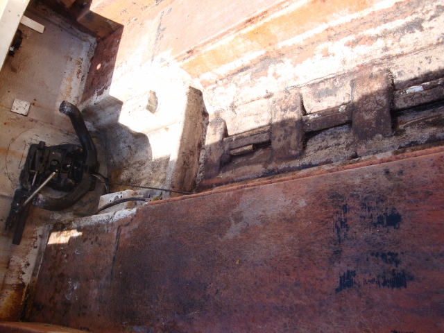

La piece entre le moteur et
La piece entre le moteur et l'ambase. Celle qui fait la jonction. A mon avis, je vais l'attaquer au chalumeau.. Elle est blindée de degrippant portant. et aussi les cornes (la piece sous la platine en forme de corne qui remonte pour brancher les coudes.
Je trouve la photo ci joint
Messages : 218
ok je vois degripan et huile
Message par cedriccup »
ok je vois degripan et huile de coude le chalumeau je suis pas trop pour je sais pas si le changement de temperature l'allu va aimé fait attention au pire clé a choc et tu bloque l'autre pas de l'autre coté

Messages : 218
essai de prendre une photo
essai de prendre une photo des boulon que tu dois devissé au pire si tu peuyx tronconne les pour les viré tu en remetra en neuf....

C'est pas possible, ils ne
C'est pas possible, ils ne sont pas accessibles, la disceuse ne passe pas.
