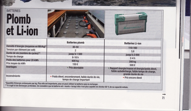

Messages : 182
Merci Flotteur 13   Donc,
Merci Flotteur 13  Image
Donc, manifestement , .. y' a pas photos entre une "bonne vieile" batterie au plomb et une lithium ION ...
en attendant la lithium air  qui devrait avoir un rendement incomparable par rapport au Li-ION  de DEUX MILLE WATTS H / KG ;
comme vous pouvez le lire ci dessus dans le tableau la batterie PLOMB est a une moyenne de 40 Watts / kg
et la LI-IOn  en moyenne aux alentours de 130 W h par Kg ....
ET soyons fous.. pour info la Lithium dioxygene plafonne à CINQ MILLE wh / kg ....
pour info l' essence en equivalent serait à 2400 wh/kg
REVenons aux lithium air , faudrait attendre encore 8 ans avant qu' elles ne soient commercialisées ....
EN fait, ce sera fonction du deploiement des vehicules electriques qui en seront consommateurs ....
INfos moteur Boat n° 242 Fev 2010

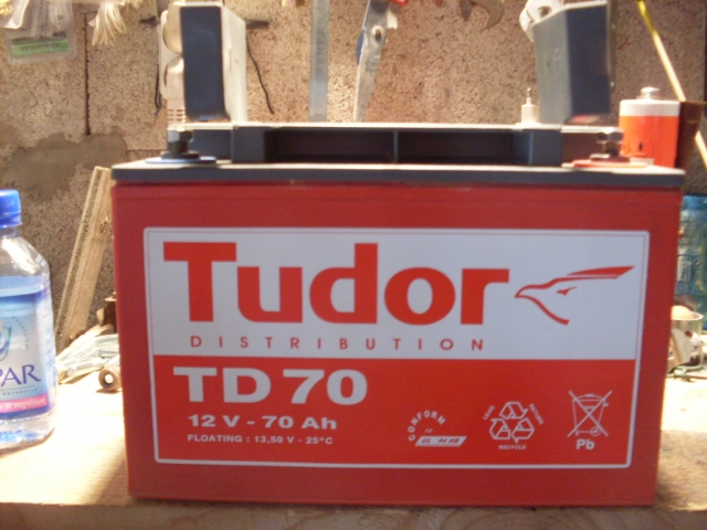

bonjourvenant d'hériter
Message par flotteur13 »
venant d'hériter d'une batterie TUDOR TD 70 Ah,je voudrai savoir si je peux la monter en deuxième batterie,j'ai une DELPHI 70 Ah,et surtout comment il faut faire Image
