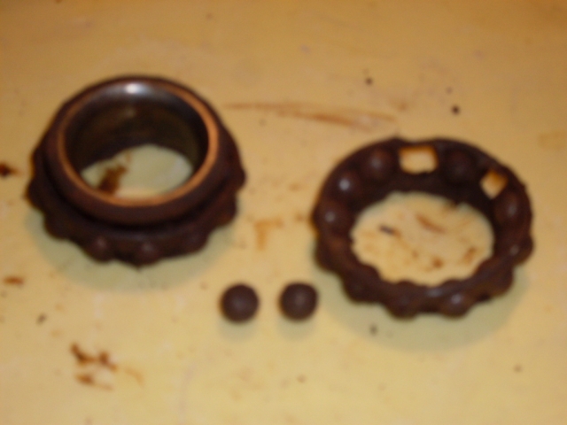

cet aprés midi,pas de vent,un bon soleil(8° au soleil),j'ai démonté les roues de la remorque et les tambours, les roulements roue droite en vrac et à la roue gauche,nikel.Image
je vais chez le concessionnaire,qui me dit:
"pas de problème,mais ce modéle ne se détaille pas,c'est une cage simple qui a deux roulements à l'intérieur,et c'est vendu monté avec le tambour,donc il faut changer le tambour avec,moi je vous conseille de changer les deux.
j'ai commendé les deux=150€

Salut Floteur...  Quelle
Message par V.D. »
Salut Floteur...
Quelle bande de.....voleur Image.    Faire des tambours avec des roulements indémontable Image
c'est quoi la marque de ta remorque?

essaies de lire les références du roulement inscrites sur la cage, et puis oui, quelle marque la remorque ??

la remorque une CBS T8F 850 kg freinée(avec tambour),pour ce qui est des références du roulement,c'est complètement illisible, demain ,j'essaierais de regarder sur le bonImage
les roulements coniques sont détaillés,tandis que les roulements droits sont vendus avec le tambourImage

Et peut etre qu'il a raison.... Voir sur ce site
http://www.cbs-remorques.fr/remorques-cbs_fr/remorques-cbs-jetski/catalogue-pieces-detaches.asp
Ils parlent d'un kit roulement + tambour mais ce qui est surprenant c'est q'il y ait un circlip donc apparemment démontable...
C'est sur ce site que tu as commandé tes pieces?

oui V.D. c'est sur ce site,pas de problèmes,pour avoir les prix,soit tu envoies un mail,soit tu téléphones et vu qu'ils ont un concessionnaire à 20 km de chez moi,ils m'ont envoyés là bas et comme m'a dit le concessionnaire,les essieux,c'est ALKO qui les fabrique comme ça,et ma remorque est de 11/08,donc elle a 13 mois,et les roulements normalement sont étanches.Image
pour ce qui est du circlip,c'est là qu'ils m'ont répondu que c'était vendu comme çà par ALKO,donc ils ne détaillaient pas !Image
impossible de lire la référence des roulements même sur le bon,je pense que sur le neuf j'y verrai mieuxImage

Si ta remorque n'a que 13mois j'espère au moins qu'ils fairont un geste commercial!  Un roulement HS en 13 mois ce n'est pas normal...
