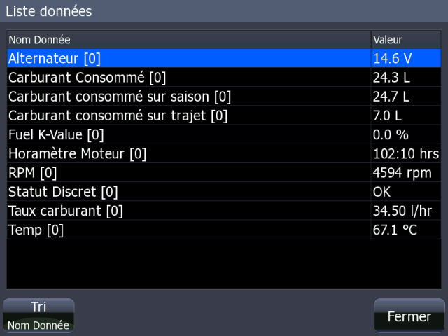

21 nds de Concarneau aux Glénan, 5 à 7 nds aux Glénan, et 21 nds 4600 trs (vitesse de croisière) sur les trajets Penfret - Lorient et Lorient - l'entrée du Golfe du Morbihan (mer belle à peu agitée sur ces derniers parcours, houle inférieure à 0, 5m de l’arrière).

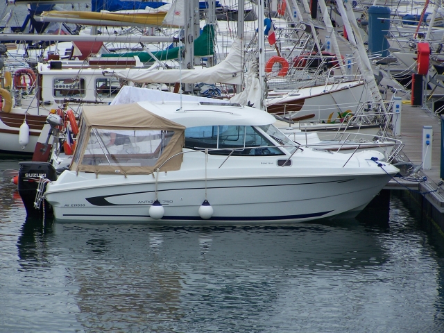

Voilà donc ma première réelle expérience de navigation en dehors du golfe du Morbihan avec l’Antares 7.50, … mais sans avoir rencontré de réel gros temps. … au pire rafales à 5 Beaufort, mer peu agitée à agitée localement.
Nous avons passé une excellente petite semaine à bord. C’est un bateau idéal pour de petites croisières à deux.
Au bilan, ma consommation est de 12,06 l/h pour 104 heures de marche du moteur, toutes allures confondues.

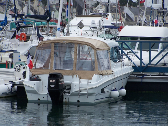

Je précise que j’ai une hélice de 19 pouces : 3x15 ¼ X19R
[Image externe indisponible : http://img529.imageshack.us/img529/8177/pashelice.jpg]
Attention à ne pas trop monter le trim pour ne pas dépasser les 5800/6000 trs ou faire caviter l’hélice.
J'ai par ailleurs effectivement atteint 30 nds avec le bateau ... dans des conditions très favorables. Raisonnablement Vmax : 27 nds
