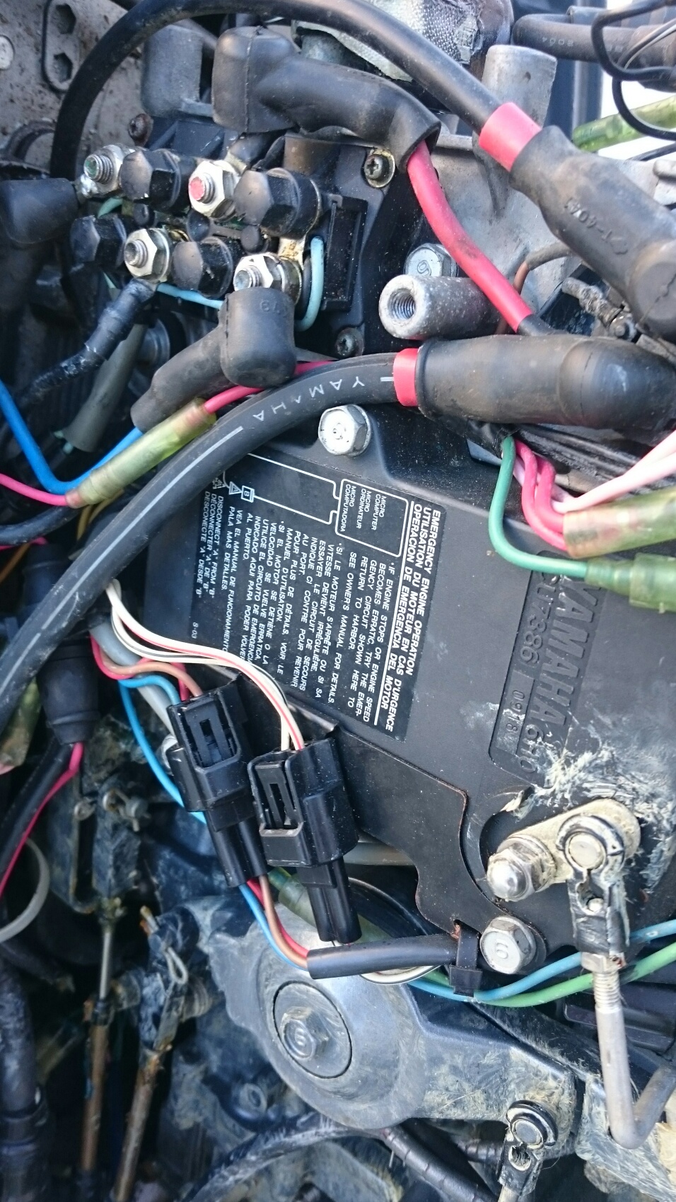

Si j'ai de bons yeux ton capot est dans le bleu/gris donc OK pour 2001; et le reste confirme,
La longue manette sur le dessus du boitier inverseur est un accelerateur pour le point mort ,pas possible d'accelerer avec cette manette si le moteur est en prise,
Le petit interupteur sous la Clé de contact sert en origine à Actionner un Starter à volets par electro aimant, ,
Mais tes carbus n'ont pas de volets starter ,et de plus sur le carbu du milieu on voit trés bien la petite manette ROUGE du module starter primstart Automatique,
Ci joint photo
La petite manette Rouge du Starter a 3 positions = auto - manuel ou arret,il faut la positionner sur automatique,
Je pense que le boitier de commande inverseur a été remplaçé car ce n'est pas ce modele qui est livré en origine avec un moteur à starter Primstart ,tu ne devrais pas avoir le petit interupteur, mais peu importe ! !
Tu as les anti parasite sans resistance ,
Tu as un CDI à Avance Variable ,les derniers modeles montés sur les Yam 90 ,
Ci joint photo

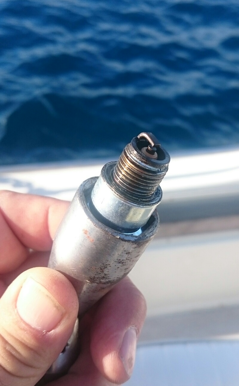

Bougie demontee apres
Bougie demontee apres ratarouillage, sans passer par le ralenti
je ne vois pas bien comme
je ne vois pas bien comme cela.sur la photo si elles sont vraiment blanches
Et Il fallait démonter les 3 bougies pour aussi comparer si difference entre les 3 Cylindres .
si le Bakelite au centre est marron café au lait ou rouge Brique c'est bon,
en haut du filetage sur le rebord si c'est Noir c'est bon

Les 3 bougies ont été
Les 3 bougies ont été démontées, toutes identiques, donc ok de ce côté là. A ma prochaine dispo je teste le moteur avec le starter en position Off
