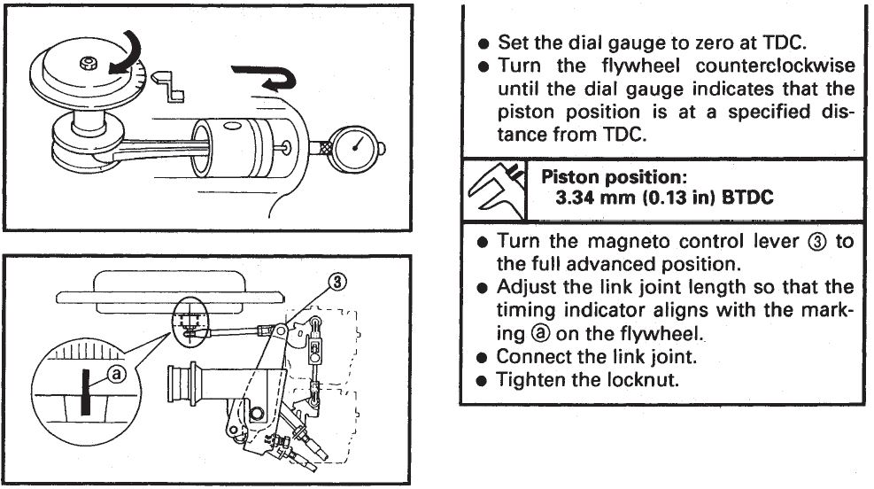

Je joins un autre extrait du manuel atelier relatant du réglage de l'index du pmh.

J'ai bêtement suivi le manuel Yamaha :
Ralenti : Levier d'avance repoussé au max sur le diaphragme, Rotor à 7° retard ATDC devant l'index.
Plein gaz ( W.OT : Wide Open Throttle : Carbus ouverts à fond ) : Levier d'avance à fond, rotor à 25° avance BTDC  devant l'index.
J'ai ensuite pris la lampe stroboscopique, et aussi bien au ralenti qu'avec des coups de gaz à vide il y a bien le repère sur le rotor qui se superpose parfaitement sur le repère du levier d'avance.
Pas possible de faire le test sous peine de vider le tonneau d'eau en 2 coups de gaz. Faudrait que je prenne ma lampe sur l'eau pour vérifier mais l'allumage ne peut pas bouger vu que c'est le levier d'avance que l'on commande non ? ;)

Pour la lampe c'est un modele de poche japonais, sans déphasage mais dans notre cas c'est le manche du moteur qui fait déplacer l'allumage et le repère situé dessus donc ça doit le faire, et les essais à la lampe semblent concluants Image
