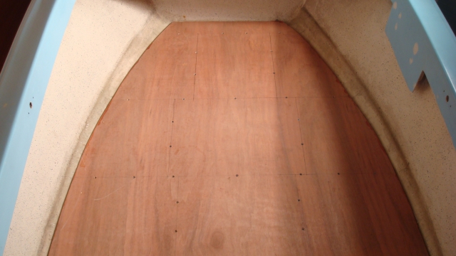

Bonsoir à toutes et à
Bonsoir à toutes et à tous, suite du feuilleton, ENFIN la pose du pont avant et arrière, en photos comme d'hab. Avec 74 vis inox ça risque pas de bouger, à bon(s) entendeur(s) !!!!
Amicalement PATOCHE.

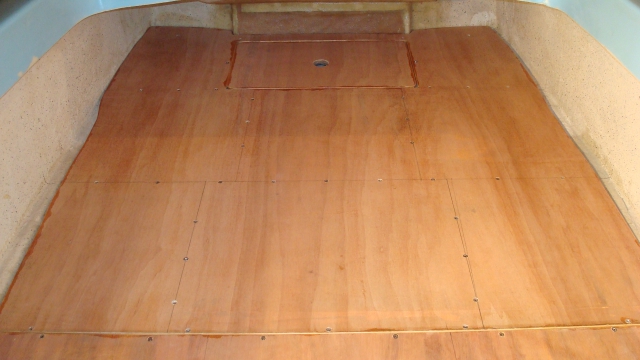

La suite avec la partie
La suite avec la partie arrière du pont et la trappe de cale.
@+ PATOCHE.

Pas mal ! Eh hop, on a
Pas mal ! :super:
Eh hop, on a oublié la mousse déjà :wink:
Tu fais quoi après ? Tu stratifies puis gelcoat (ou peinture) ? Histoire de cmoufler les vis
Clemy a écrit : Pas mal !
Clemy a écrit :
Pas mal ! :super:
Salut clemy, la suite des opérations :
1°) Rebouchage des trous de vis au mastic polyester.
2°) Colmatage de l'espace entre le pont et la coque à la choucroute.
3°) Application de G4 (primaire d'accrochage) sur le pont en CP marine.
4°) Stratification (mat et Roving + résine).
5°) Gelcoat.
6°) Et enfin peinture.
A bon(s) entendeur(s).

Beau Boulot. Tracé au
Beau Boulot. Tracé au cordeau s'iou plait; :super:
Très belle rénovation que
Très belle rénovation que je suis avec attention, non pas que j'ai l'intention d'en faire autant (mon bateau n'a pas encore 1 an), mais parce que vos réalisations à tous me fascinent...Une petite question : pourquoi veux-tu peindre par-dessus ton gelcoat ? L'un ou l'autre n'est-il pas suffisant même si à mon avis le gelcoat est plus durable dans le temps que la peinture ?
