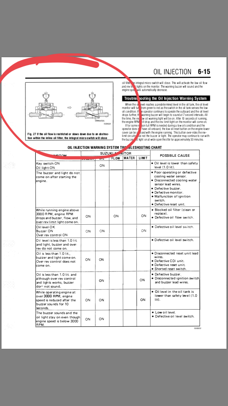

voici un lien pour télécharger gratuitement le manuel
pour info l alarme huile intervient le plus souvent pour
le filtre fond réservoir huile bouché
le petit filtre à huile blanc avec la flèche qui est sur les conduit qui alimentée la pompe à essence melangeur qui est défectueux voir pièce jointe
