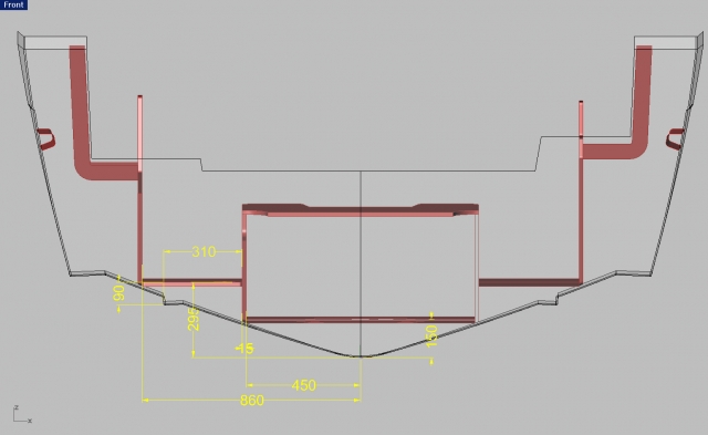

BonsoirC'est tout de même
C'est tout de même plus pratique que de plonger les mains dans l'eau froide pour relever des dimensions.
Merci au chantier Kelt d'avoir eu la gentillesse de m'envoyer les plans et vues 3D du tableau arriere. Un chantier qui s'occupe de vous 3 ans après l'achat mérite d'être signalé et remercié.
Je vais donc installer des 16" X 12 " qui passent juste à l'echelle de bain
donc, tu vas les mettre sur
donc, tu vas les mettre sur les redans quasimment horizontaux sur les extremités laterales de ton tableau AR , c' est cela ?
- olivierdebx
- Messages : 2
- Inscription : jeu. févr. 25, 2010 10:28 pm
Non non en fait Kelt les
Non non en fait Kelt les installe juste apres sur les parties en V de la coque, plus ou moins à cheval sur la premiere virure.
L'important c'est que le bord du flaps soit eloigné de 2 cm d'une virure mais par contre il peut être à cheval dessus.
