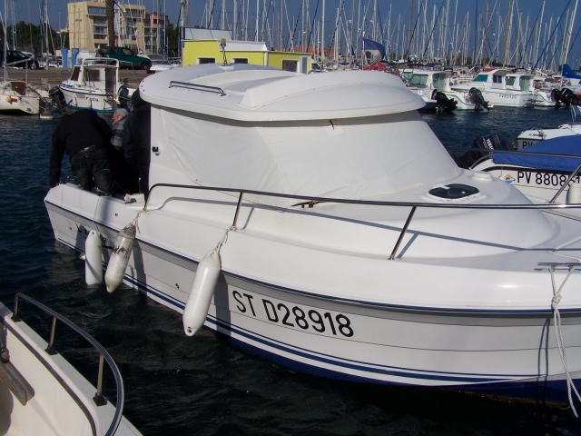

Mon fils a visité le bateau
Message par AQWZSX1 »
Mon fils a visité le bateau hier. Il est a l'état neuf. Avec 3000 € d'options 128 heures de navigation en tout. Révisé tous les ans par proffessionel ( factures présentées).
La Clinique du bateau de St Cyprien ou je davais acheté le neuf m'a confirmé que RDV pour révision coque + moteur pour fin février
