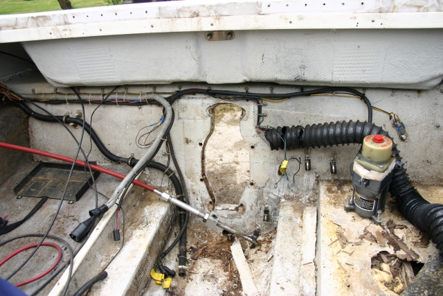

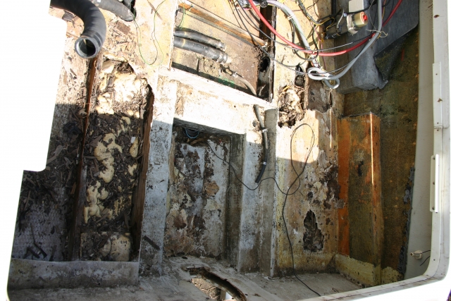

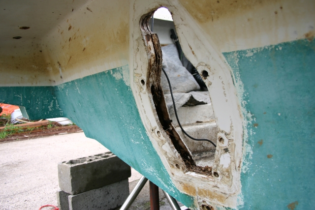

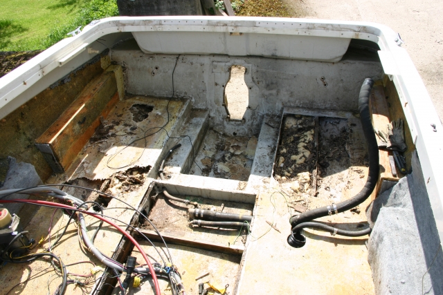

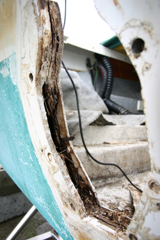

j'ai eu une mauvaise surprise aujourd'hui en travaillant sur le bateau. Je ne pensais pas qu'il était aussi endommagé. J'ai tout le plancher à refaire ainsi que les longerons. Je suis dégouté de l'état dans lequel il a été laissé. Mais bon, me voilà en face d'un nouveau challenge. J'y connais rien mais j'apprendrai avec l'aide de vous tous, si vous le souhaitez bien sûr. Donc aujourd'hui j'ai plutôt fais l'état des lieux, la vidange et dépose du réservoir d'essence dans lequel il restait une cinquantaine de litres, que puis-je en faire?
J'aurais une question concernant la découpe du plancher : j"ai commencé avec une meule et un disque à découper mais près de la coque j'ai peur de faire des traces sur celle-ci, y a t-il un outil préféré?
Je vous poste quelques photos.

Pour l'outil me nous une photo car je ne vois pas trop bien ce que tu utile meuleuse avec disque tronçonnant!!
commence par tout bien démonter faisceau électrique commande etc etc etc que tu sois pas gêner et que ne t'embronche dans rien du tout enfin éviter les dangers.
Pour refaire les longerons rien de plus simple mais prend bien tes cotes de tout; plancher hauteur longerons etc.. J’en passe......maintenant avant de tout enlever et surtout prend des photos.
Pour la réalisation j'ai moi même fait mon plancher (mais ça tu le sais) ça te donne une idée tu peux utilisé d'autre matériaux mais bon faut savoir les travaillé nid d'abeille assez complexe mais réalisable mais beaucoup de temps a mettre en place pour qu’il ne gondole pas peut être la mousse PU assez rigide avec une densité de 20/30 min intéressante a travaillé a voir ; si non y a le contreplaqué marine tip top une fois bien préparer et mis en place....
Ensuite il faut un bon ponçage limite grattage(léger le grattage) pour une bonne adhérence pas du décapage de dingue j’ai quelque astuce depuis quelques temps je t’en ferrai par ;) un bon dégraissage à l’acétone avant et puis c’est parti tu met en place et tu strat……. tu strat………… tu strat a la Brice de Nice en version pro ;) mouhaaaaa
Mais n’oubli pas une chose les protection combinaison au top chez les fournisseur de composite évite le bas de gamme c’est de la daube, voir la gamme supérieur environ 10/12 euros pièces mais ça tien, masque de protection, lunette fermée limite un masque de ski et une bonne organisation
