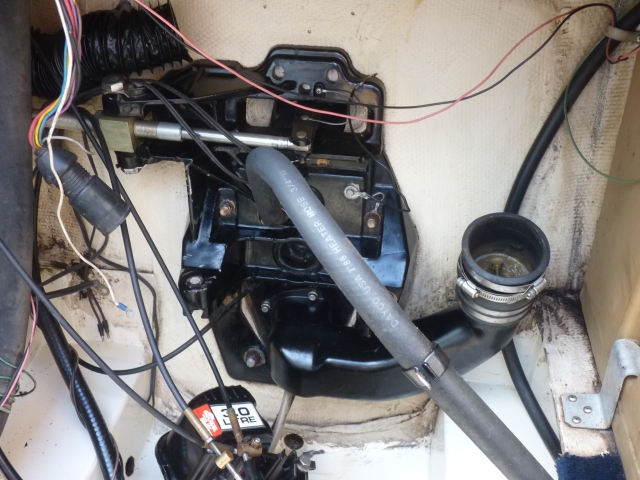

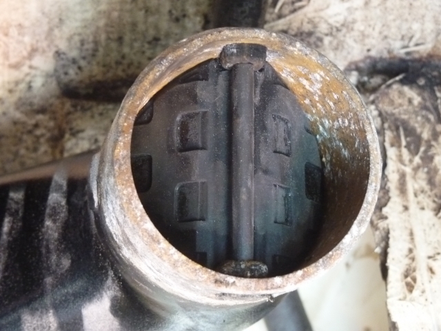

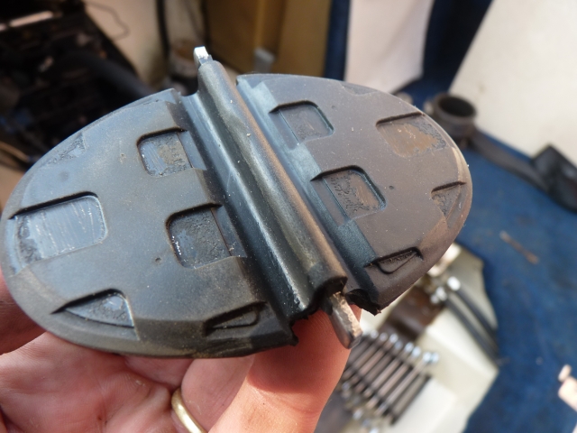

Avant de replacer le moteur, voici la source de mes ennuis.
Petite vue de la cale moteur
Ensuite, ce qu'il restait du clapet anti-retour (quasi rien, juste son axe)
Puis le fameux clapet ...neuf
Et enfin, le clapet mis en place...çà change tout !

Bonsoir beretmu,ça va mieux
Message par le mataf »
Bonsoir beretmu,
ça va mieux fonctionner maintenant! Y a t'il un ressort qui maintient le clapet fermé? Et les gaz mélangés à l'eau pousserait pour l'ouvrir?
beretmu
Messages : 60
Inscription : sam. sept. 27, 2008 7:28 am
Bonsoir Le Mataf,non, aucun
Message par beretmu »
Bonsoir Le Mataf,
non, aucun ressort; c'est juste le caoutchouc qui fait ressort en tentant de reprendre sa forme plate initiale.
Le poids de l'eau de refroidissement suffira déjà amplement à ouvrir le clapet.
A l'inverse, quand je serai à l'arrêt et moteur éteint dans une mer agitée, la pression de l'eau de la mer qui tentera de remonter poussera sur le clapet en intensifiant encore son étanchéité.

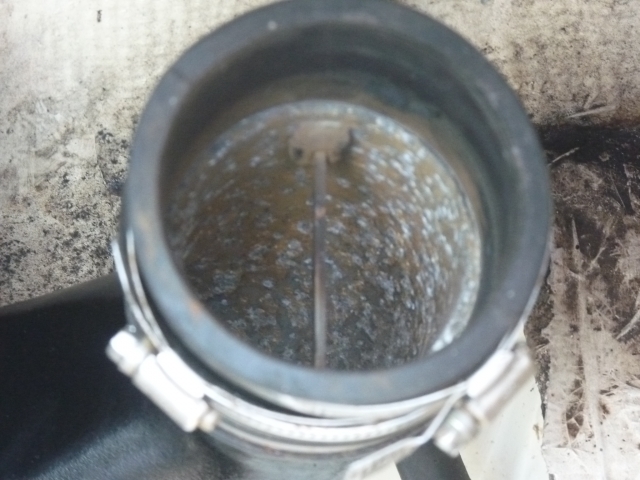

Pourrais-tu me donner le diamètre intérieur du collecteur d'échappement ainsi que le site où tu as acheté ton clapet? J'ai l'impression que le système que tu montres pourrait être plus efficace que le mien. Je posterai une photo demain. Pourtant sur le site Yam aux US, je n'ai pas d'autres choix que celui-là.
Merci d'avance pour  ta réponse.Image

Re,il fait nuit; je prendrai
Re,
il fait nuit; je prendrai la mesure demain en rentrant du bureau.
J'ai commandé mes pièces sur keypart.com
Voici un lien : http://www.keypart.com/mercruiser/petrol-engine-parts/30l/062297180c85655819821989
