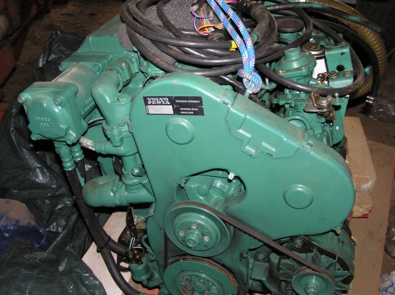

je ne suis pas trop nul en mécanique crois tu que je la trouverai facile l électrovanne sur la pomlpe a injection
sur un éclaté de mon moteur il l a montre dedans a ton avis ca se trouve pluytot dessus ou sur le cote c est gros comment

tu as un lien pour l'eclaté de ton moteur si no ca doit ce situé pres de la sortie des durite d'alimentation coté cul de pompe
mais i tu a un eclaté je suis preneur pour t'aider a moinsqu'i y en as qui connaisse l'elctrovanne sur ce model

regarde et dis moi ci c'est ce moteur

oui oui Cedriccup c est
oui oui Cedriccup c est exactement celui la
et effectivement ily a bien un fil d alimentation qui est branché dessus
c est d ailleurs en débranchant celui ci qu and le moteur tournait que je me suis apercu que c était l électrovanne qui déconnait car le fil dans la main le moteur tournait toujours
