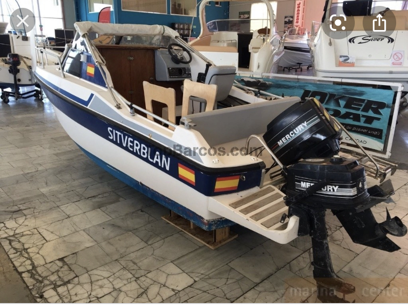

il manque juste 50 cm de coque à mon avis .... sur les versions 2 Rio avait rajouter des plateformes de par et d autre du moteur ( voir pj)... est ce que cela corrige? Faudrait connaître le retour des utilisateurs pour le savoir
