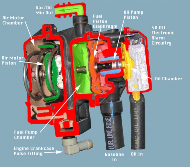

La description du VRO faite ci dessus est complètement erronée.
Le VRO reçoit bien une info venant du régulateur afin de comparer le régime moteur avec le nombre d'impulsions de la pompe, si non concordance une alarme est créé. Le rôle du circuit électrique du VRO est de prévenir en cas de défaut de débit d'huile dans la pompe.
Le pourcentage d'huile est dicté uniquement par le régime moteur via le carter pré-compression, plus le régime augmente plus la course du piston de la pompe est importante donc plus d'huile mélangée.
Le VRO n'a aucun moment besoin de ce circuit électronique pour remplir son rôle, le circuit électronique ne sert juste au contrôle du bon fonctionnement de l'ensemble.

Il n'y aura pas d'alarme si aucune info ne parvient au VRO venant du régulateur. Le fonctionnement du VRO est totalement indépendant sur système électrique concernant le mélange huile-essence. Une panne de régulateur n'aura aucune incidence sur le bon fonctionnement du VRO. L'alarme créée par le VRO en cas de manque d'huile est transmise à un buzzer placé dans le boitier de commande à distance, celle ci sonne durant 10 secondes. Alarme que tout utilisateur doit connaitre si il a lu le manuel d'utilisation au moins une fois. Par ailleurs, un système (S.L.O.W) prévenant de la surchauffe du bloc équipe ce moteur, le système intervient sur le fonctionnement du moteur en limitant le régime moteur à 2500 tr/min.

 Sur les pompes huile  autolube Yam/Suzuki  l'huile est injecté directement dans l'admission par des petites durites ,il y a une procédure de controle  pour vérifier le bon dosage en volume d'huile , cela est-il possible aussi  sur le  VRO  ?
 Car sur le systeme de dosage  de mon 35cv ENDEAVOUR Johnson cela n'était pas possible car l'huile et  l'essence étaient mélangées  dans le doseur et envoyés par une seule durite dans les carburateurs .
Le systeme  alarme
Message par goby »
Le systeme  alarme  huile  dans le VRO est une alarme  d'absence d'huile
  ou de débit d'huile insuffisant ?.
 Sur le réservoir d'huile du  VRO y a-t-il des sondes de  niveau bas d'huile ?
