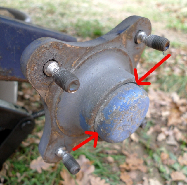

Gros problème de roue
sinon tu peux essayer de
sinon tu peux essayer de mettre du gasoil , ( laisse agir au moins 12 heures ) et ensuite chauffer avec un chalumeau si ça ne vient toujours pas .
On peut dire que tu as eu
On peut dire que tu as eu une sacrée chance. Si je peux te donner un conseil, démonte le moyeu (il y en a pour 10 mn) car si tu tapes avec une massette sur le goujon pour le chasser tu vas foutre les roulements en l'air à coup sûr. De plus tu ferras beaucoup plus de force avec le moyeu sur un étau pour faire pare battage. Avant de cogner sur les goujons vérifie par l'arrière que ce sont bien des modèles rentrées en force ( voir s'il y a un épaulement comme sur la photo) et surtout laisse bien agir le dégrippant (si tu as du liquide de frein, c'est mieux que le WD40)

merci beaucoup pour tous ces
merci beaucoup pour tous ces conseils, ils me sont vraiment precieux et je vous suis bien reconnaissant.
j'ai regardé et il y a bien l'épaulement à l'arrière des goujons, du coup ça m'a bien l'air monté en force. pour le démontage des moyeux je me figurais que c'était compliqué et que ça nécessitait des outils spéciaux, mais ça n'a pas l'air si méchant, je vais tenter le coup !
enfin pour le dégrippant je n'ai pas de gasoil ni de liquide de frein, sauf peut-être du liquide de frein de VTT, à voir. j'ai mis du WD40, quand on le laisse bien agir d'habitude ça fonctionne quand même bien, espérons que ça fase l'affaire !
J'allais également te dire
J'allais également te dire de chauffer la flasque sans chauffer les goujons de façon à ce que la dilatation de la flasque permette le dévissage.
Une astuce toute bête, tu chauffe bien la flasque et pour éviter que le goujon chauffe aussi tu utilises une bombe réfrigérante (type bombe magique des sportifs)
Attention au sens de dévissage.

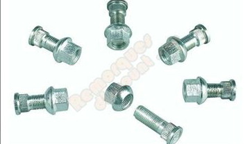

Bonjour, Papy 69
Si les goujons sont identiques à la photo, ils ne sont pas visés mais rentrés en force par l'arrière voir les stries sur les goujons pour éviter qu'ils tournent au blocage des écrous de roue
Yves

Bonjour, Papy 69
Si les goujons sont identiques à la photo, ils ne sont pas visés mais rentrés en force par l'arrière voir les stries sur les goujons pour éviter qu'ils tournent au blocage des écrous de roue ...
sur la photo on dirait une amorce de filetage ....
SI c' est la cas , bien vérifier le sens du pas ( identique à celui des ecrous , ou inversé ... ) .
Mais effectivement si c' est rentré en force pour que ce soit bien bloqué ensuite ....
Vu l' état d' usure du filletage qui etait censé receor l' ecrou de fixation de la roue , va pas falloir forcer de ce coté là !
Prudence , prudence ... mais sinon, le remplacement d' un flasque ne doit pas etre bien onéreux ... et tu as la tranquilité ( et l' efficacité de repartir sur du neuf :) ... ) .

bon, j'ai entrepris de
bon, j'ai entrepris de démonter le moyeux ... j'arrive même pas à sortir le cache qui est devant (et qui je crois cache une goupille). pas gagnée, cette affaire !
SalutUne bonne dose de WD40,
Une bonne dose de WD40, puis tapoter légèrement sur tout le pourtour du cache, et enfin à l'aide de deux tournevis positionnés face à face, faire levier afin que le bouchon sorte d'aplomb (prendre appuis aux endroits indiqués par les flèches)
A l'intérieur du doit trouver une goupille qui bloque un écrou cranté ou tout simplement un écrou-frein.
